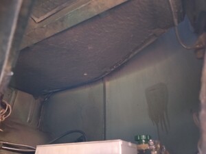

Also bei uns sind nur zwei kleine alte Löcher ind den Streben. Ich denke Nieten waren hier keine drin.
Ich warte mal auf das Bild vom Originalen.

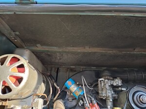

Re: Motordämmung T2a
So sieht das bei meinem aus.
Ich hoffe, man kann es erkennen.
Nix Nieten, nix Glaswolle, nix Lochplatte.
Gruß woita
Gruß woita
Was ist das für Material?
- woita
- Beiträge: 958
- IG T2 Mitgliedsnummer: 827
Siehe mein Beitrag auf Seite 1.
Gruß woita
Gruß woita
Ist das noch die Originale Matte?
Oder hast Du das schon msl neu gemacht?
- woita
- Beiträge: 958
Die ist schon mal neu gekommen.
Als NOS-Teile, aber ich weiß nicht mehr woher, Kieftenklok oder evams oder so.
