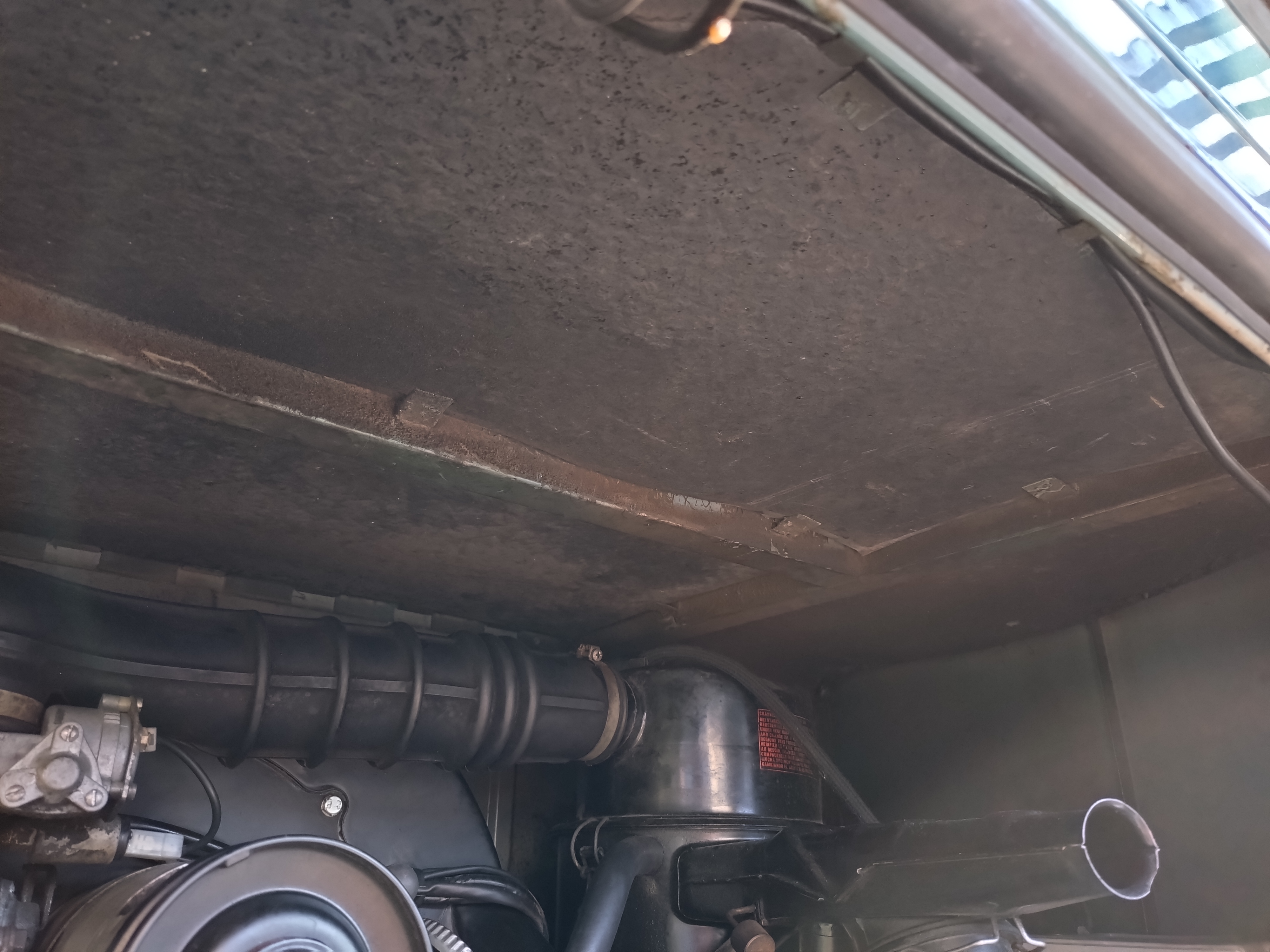

woita
- Beiträge: 1008
- IG T2 Mitgliedsnummer: 827
Re: Motordämmung T2a
So sieht das bei meinem aus.
Ich hoffe, man kann es erkennen.
Nix Nieten, nix Glaswolle, nix Lochplatte.
Gruß woita
Gruß woita
T2a BJ.68
bengerer
- Beiträge: 238
- Registriert: 16.11.2018 06:15
- IG T2 Mitgliedsnummer: 552
Was ist das für Material?

bengerer
- Beiträge: 238
Ist das noch die Originale Matte?
Oder hast Du das schon msl neu gemacht?

woita
- Beiträge: 1008
Die ist schon mal neu gekommen.
Als NOS-Teile, aber ich weiß nicht mehr woher, Kieftenklok oder evams oder so.
T2a BJ.68
