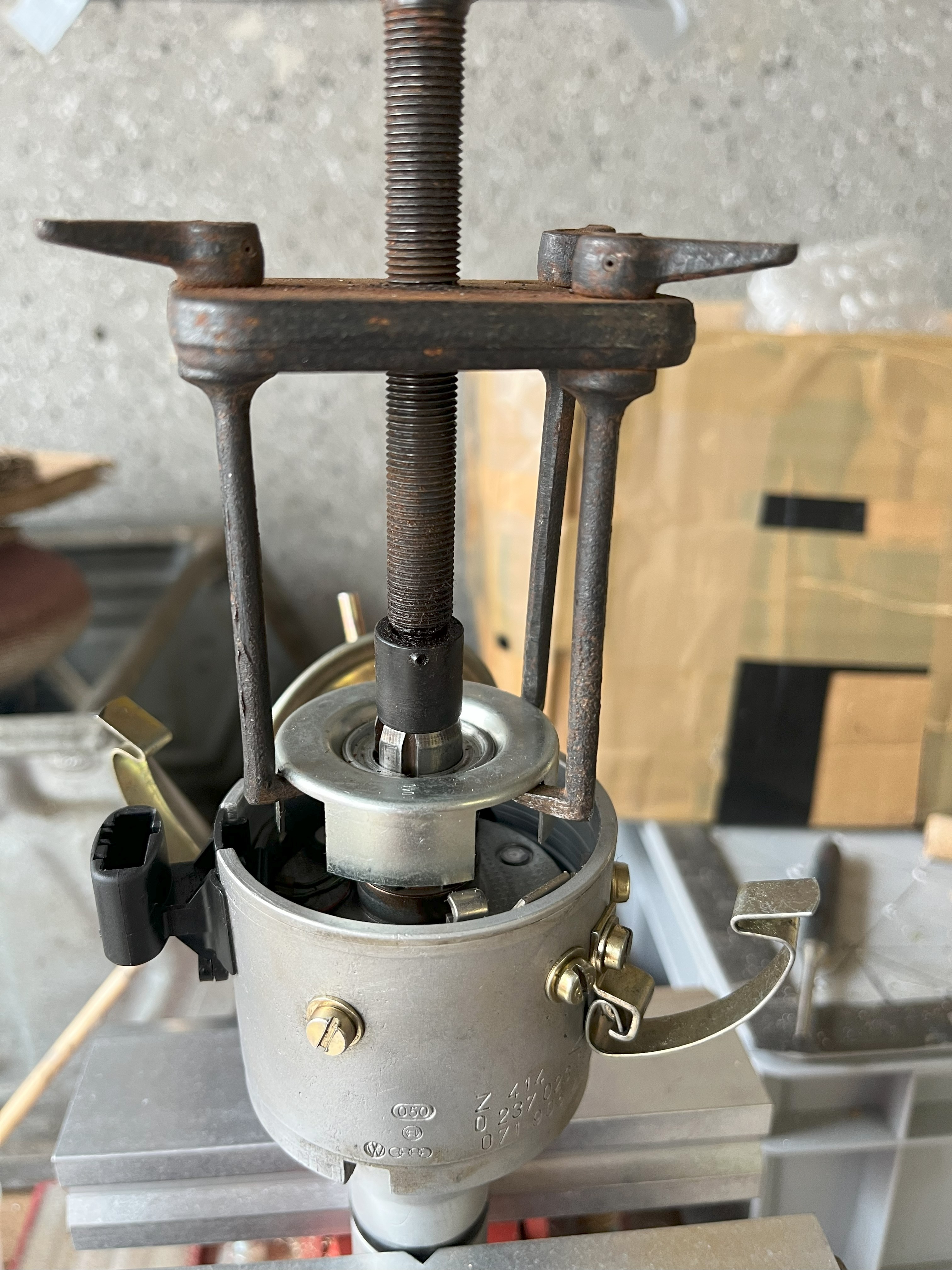

Ich würde den Verteiler (und seinen Vorgänger mit den ähnlichen Problemen) gerne zerlegen, reinigen und neu fetten und hab das früher auch schon mit den Kontakt-Verteilern öfters gemacht. Dazu gibt es auch viele Anleitungen und man kommt ja ohne Spezialwerkzeug aus.
Für die TSZ-h-Verteiler finde ich dazu nicht allzuviel Informationen und ich hab mich beim damaligen Einbau des NOS-Verteilers nicht getraut, die Rotorblende mit Gewalt und Schraubenziehern abzuhebeln :oops: Nach ein bisschen Recherche habe ich jetzt gelernt, dass es dafür einen speziellen dreiarmigen Abzieher (VAG 3163) gibt und den günstig besorgt.

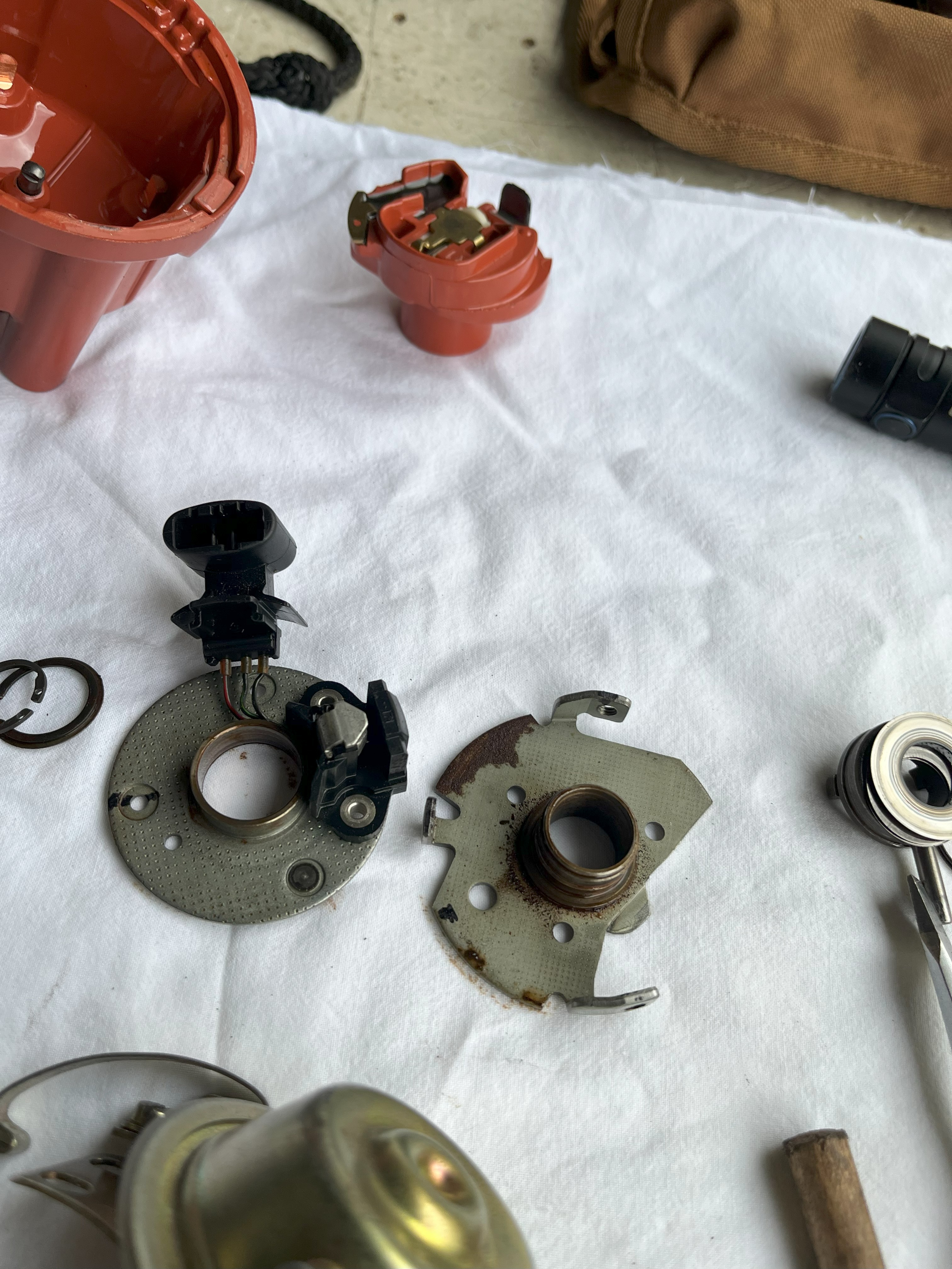

ich habe am Wochenende meinen "alten" Ersatz-Zündverteiler zerlegt, gereinigt, gefettet und wieder zusammengebaut. (Zur Erinnerung: Der hat vor 6 Jahren Probleme gemacht und ich habe damals einen NOS-Zündverteiler eingebaut.)
Das Zerlegen ging recht einfach, habe Norberts Tipp mit den Schonbacken berücksichtigt, da war der Sicherungsstift schnell draussen :thumb:
Für die Demontage der Rotorblende habe ich doch meinen Abzieher verwendet - das ging total easy ohne großen Kraftaufwand und der Rotor wurde nicht deformiert :D
Der Verteiler sah innen noch gut aus, lediglich die Fiberglass (?) Unterleg-Scheibe lag zerbrochen im Boden des Verteilers. Da hatte ich zum Glück noch welche aus alten Unterbrecher-Verteilern...

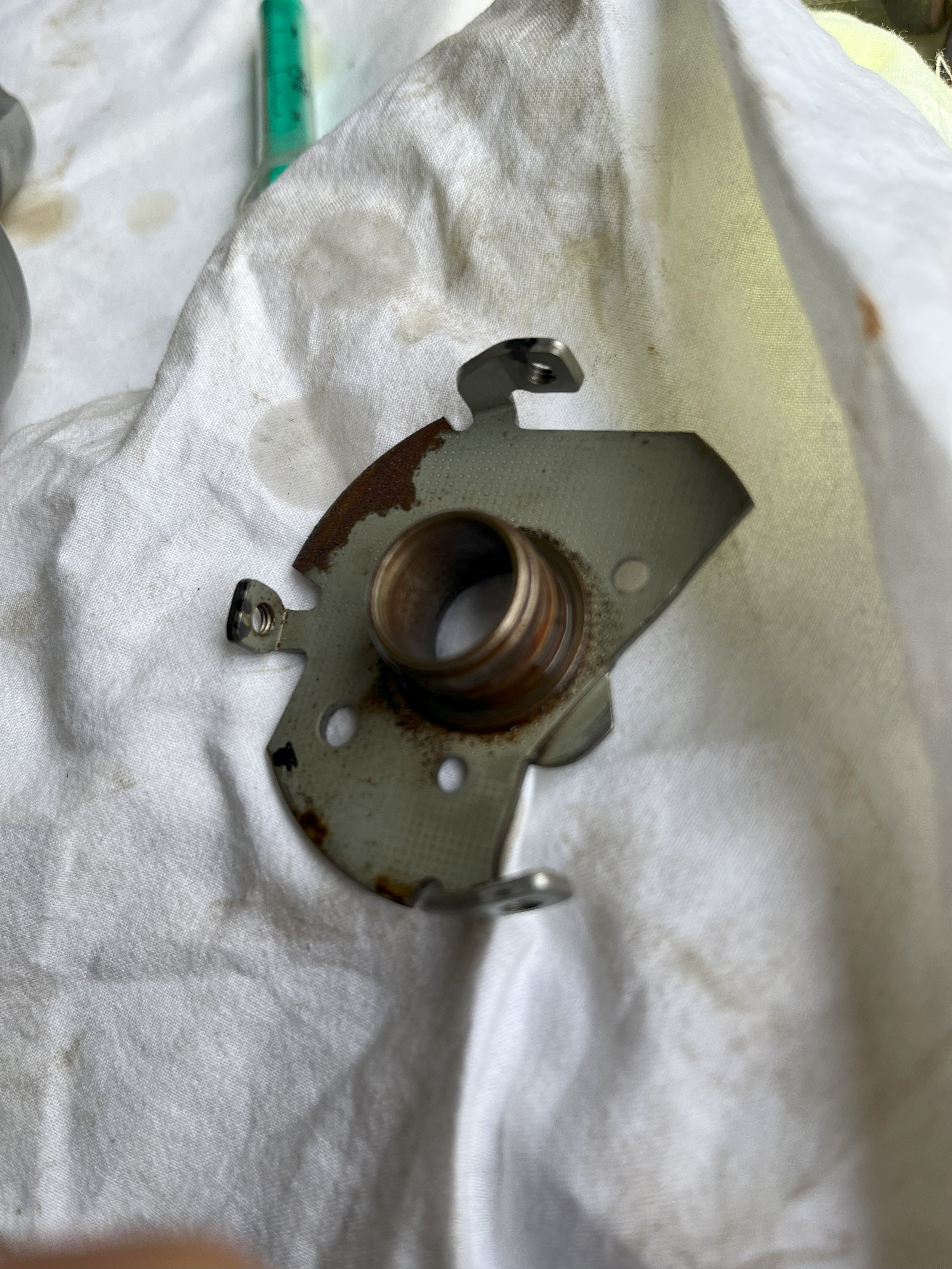

Auffällig war aber, dass das Lager zwischen Grundplatte und "Verstell-Teil" leicht rostig/verschmutzt war:
Den Verteilerläufer mit Drehzahlbegrenzer oben im Bild verwende ich nicht, ich nutze immer welche ohne Begrenzer :roll:
Ich vermute mal, dass hierauf auch mein Problem zurückzuführen ist, da sonst alle Teile beinahe neuwertig wirken und keinerlei Spiel oder Laufspuren aufgewiesen haben.
Im zusammengebauten Zustand bekommt man da ja auch nicht wirklich Öl oder Fett hin, da die Rotorblende alles überdeckt. Die Tropfen oben auf den Fliess versorgen ja auch nur die Welle und die Fliehkraft-Regelung...
Nun gut, gereinigt, mit Heißlagerfett versehen und wieder montiert. Am Wochenende baue ich den Verteiler mal ein und hoffe, dass noch alles funktioniert :wink:
