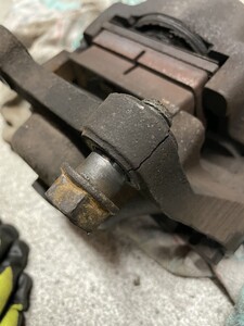

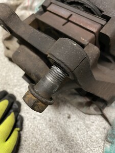

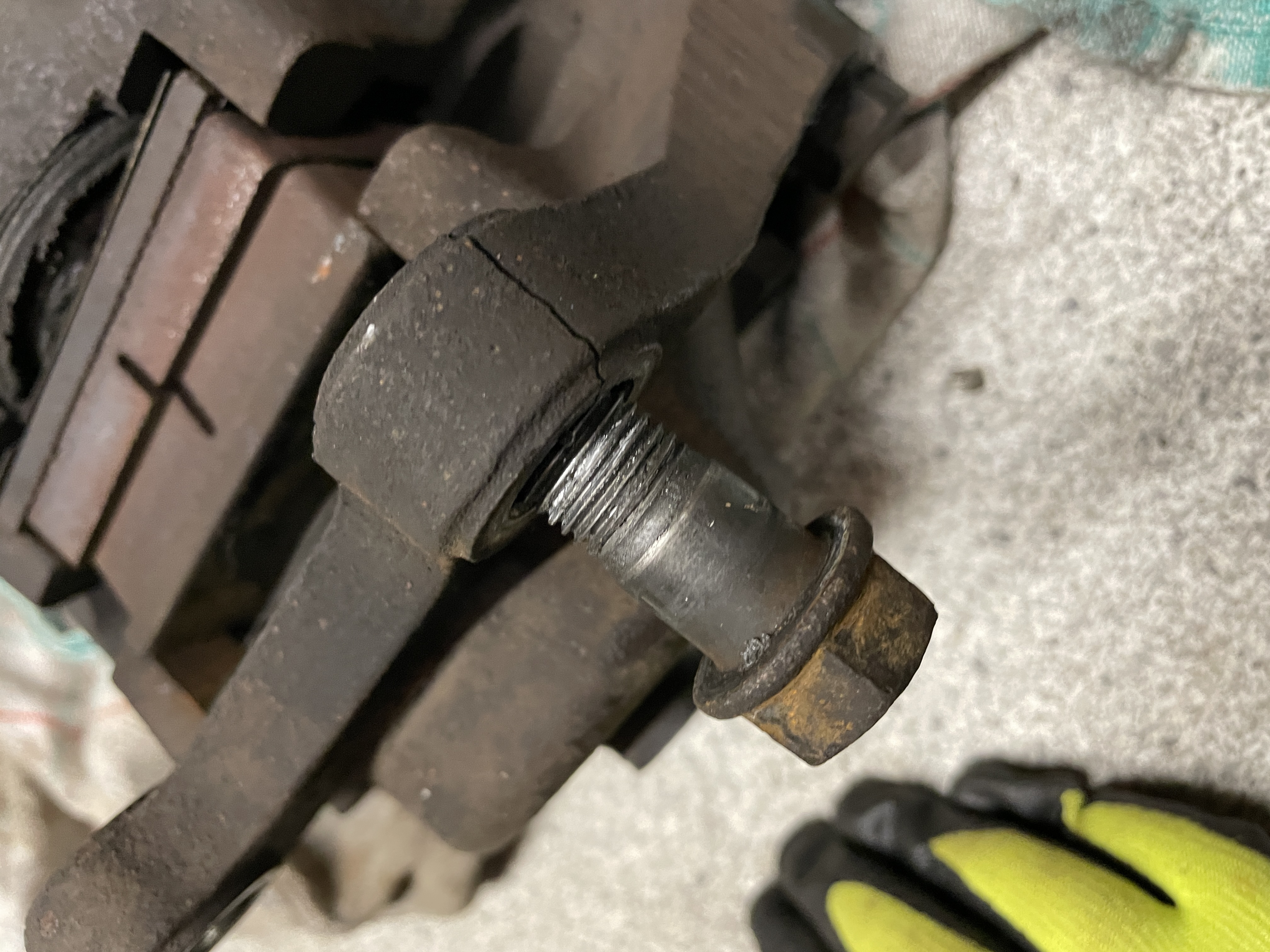

Matthias S. hat geschrieben: ↑29.10.2025 08:39 Vielleicht ist der Riss dadurch entstanden, dass nicht beachtet wurde, in welche Bohrung die Passchraube gehörte.
Ein Austauschbremssattel von genannter Firma ist an einem Fahrzeug, was ich technisch betreue, schon bei der Probefahrt geplatzt, aber man war da sehr bemüht und hat sofort Ersatz geschickt.
Daher trotzdem zu empfehlen, schiefgehen kann immer etwas.
Viele Grüße, Matthias
Moin Matthias,
Habe heute den Sattel abgebaut und du hattest recht. Die Passschraube wurde unten reingesetzt und hat damit den Sattel gespalten.
Lg
