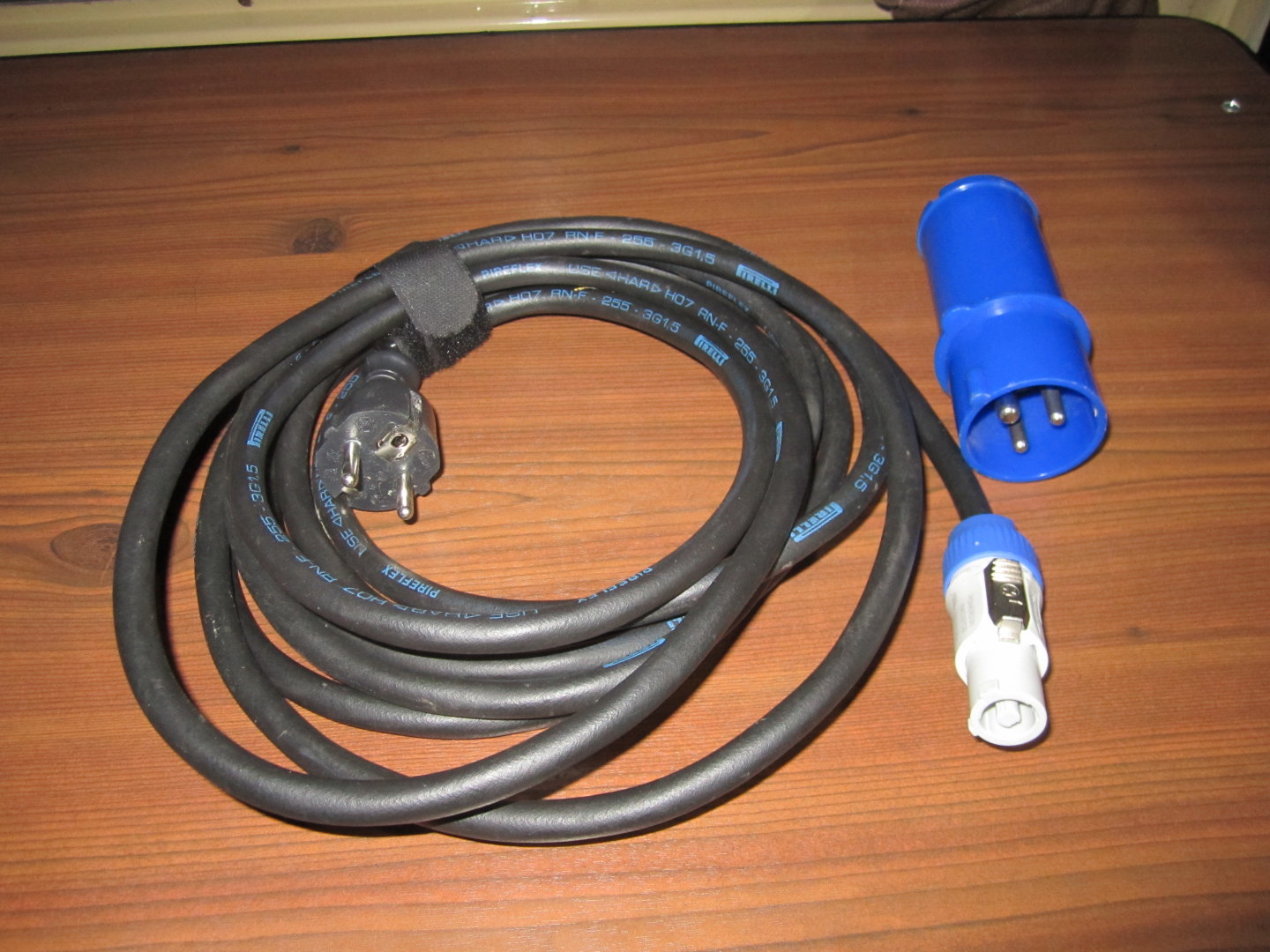

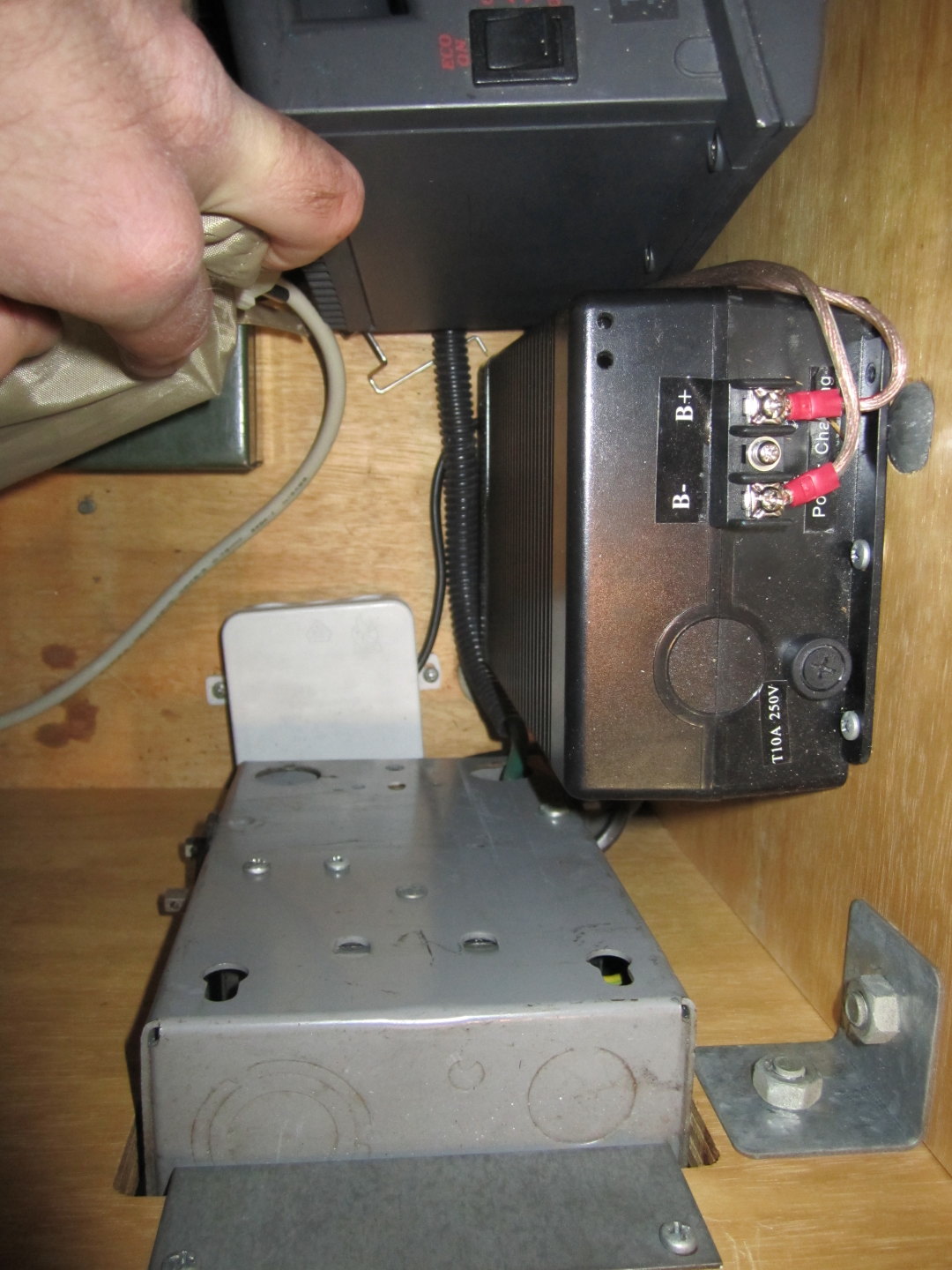

Hier noch mal zu meiner Verkabelung im Bus:
230V Abteilung:

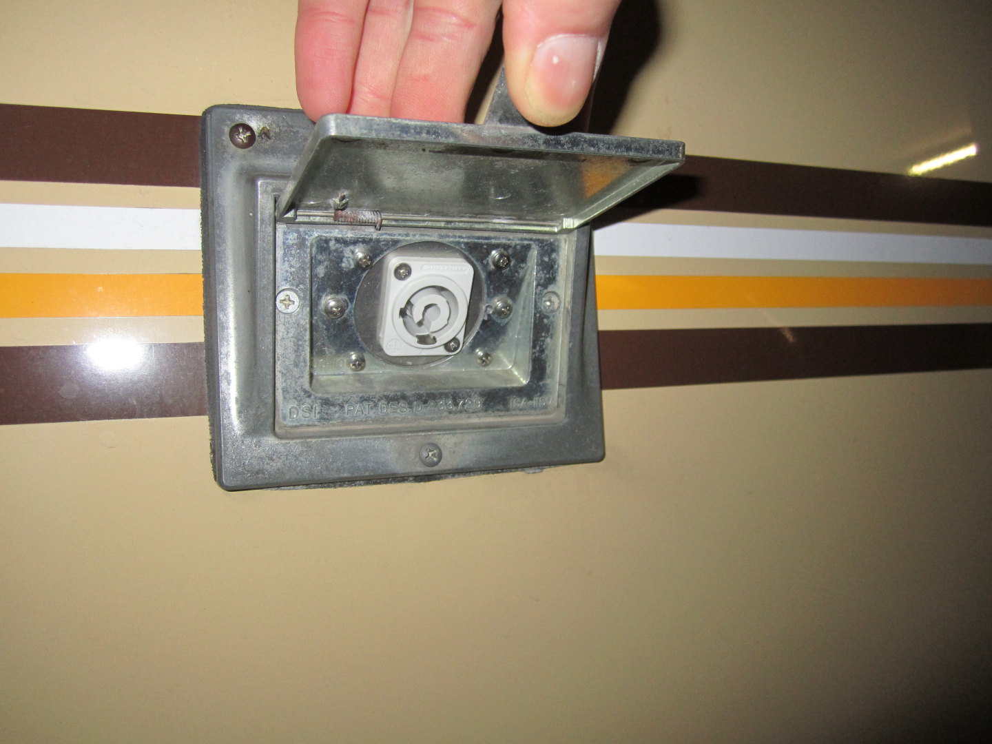

Da geht es Außen mit einem Neutrik Powercon einsatz los.
Der passte in den US Anschlusskasten rein, ist verriegelbar und darf 20A.
Von da aus bin ich in den US Anschlußkasten gegangen.

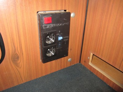

Die originalen Steckdosen hab ich durch Deutsche ersetzt und noch einen Schalter für die Rückseitige Kaltgerätebuchse eingebaut.
An diese kann ich meine Fußbodenheizung anschließen. :D http://forum.bulli.org/viewtopic.php?f= ... ung#p96438

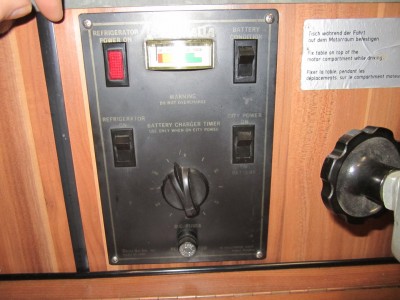

Die US Sicherung hab ich noch als Schalter in Betrieb. In der Theorie sollte die auch auslösen...
Der Kaltgeräteanschluß kommt an der Seite raus, ist auf dem Foto nicht zu sehen.
Sprich wenn ich die Sicherung ausschalte ist der Stromkreis einphasig unterbrochen.
Ob das Null oder der Leiter ist kann man nie wissen. Das hängt davon ab, wie rum man den Stecker in die Dose steckt.
(Von daher immer vorsichtig sein....)

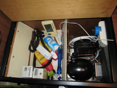

Vom Batterieladegerät gehts mit der 12V Seite in den Kühlschrankblock:

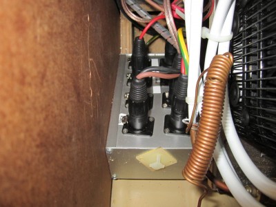

Als Neutrik Fan habe ich 4-Polige XLR Stecker genommen:
Die kann man im Fehlerfall auch mal gezielt einzeln abziehen.
Außerdem sind die einzelnen Abgänge über selbstheilende Polysicherungen mit jeweils 4A abgesichert.
Hier habe ich schon mal zwei Haupteingänge in die Stromverteilung:
Batterie und Ladegerät.

1. Kühlschrank mit Kopressorumbau, den ich über das Westfalia Panel ein und ausschalten kann.

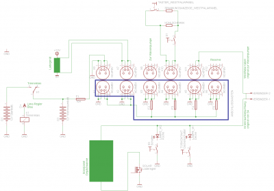

speise ich nun an der Innenraumleuchte rückwärts ein. (Ja ich male noch mal ein Schaltbild)

Hier einmal mein versprochener Schaltplan der 12V Seite:
