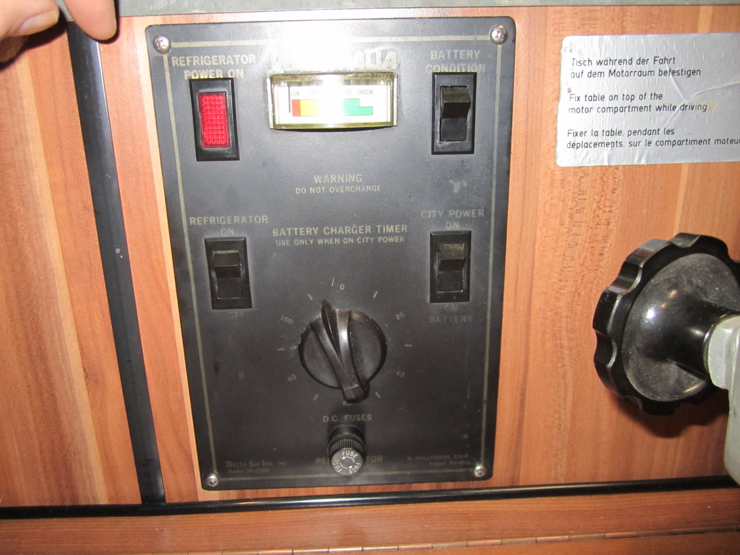

1. Kühlschrank mit Kopressorumbau, den ich über das Westfalia Panel ein und ausschalten kann.
Westfalia Einbaupanel
