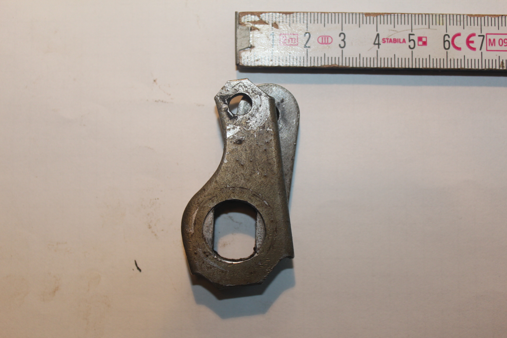

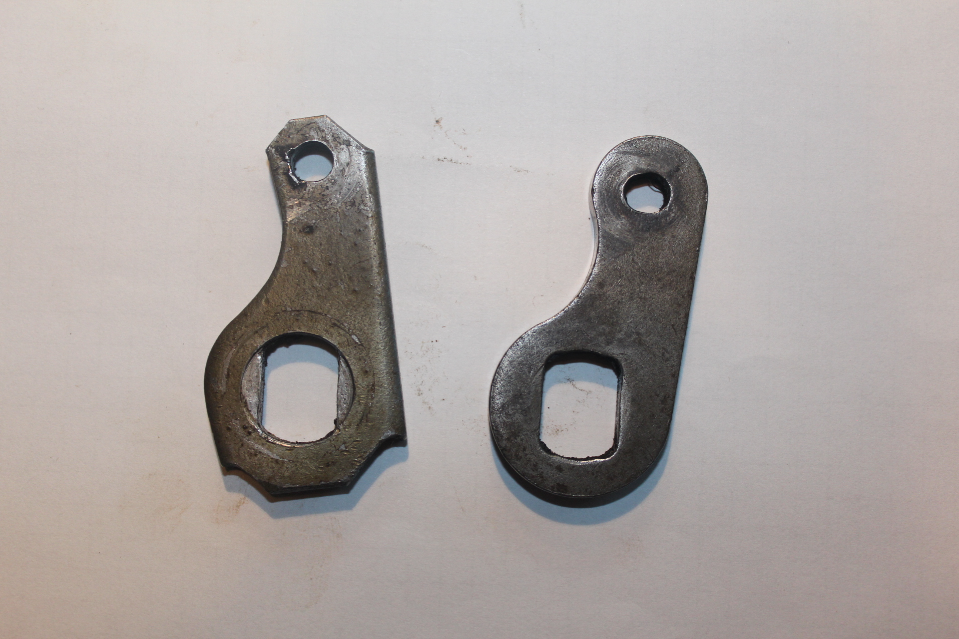

Die "Bohne"
Wie so schön hier im Forum beschrieben habe ich die Einbaurichtung des Hebels für das Kupplungsseil (Bohne) welcher am Kupplungsfußhebel befestigt wird, geprüft. Der Hebel steht mit der Ausbuchtung Richtung Fahrzeugheck, so sollte es wohl sein wie ich hier gelesen habe. Allerdings ist mir beim Vergleich mit einem anderen Kupplungshebel aufgefallen, dass es anscheinend unterschiedliche "Bohnen" gibt. Die Bohrung der Beiden weicht ca. 10mm voneinander ab. Hier ein Bild auf dem ich sie übereinander gelegt habe. Ich habe die linke verbaut die etwas weiter Richtung Fahrzeugheck steht.
Ich weiß nicht mehr wo ich weiter suchen soll. ich spiele nun mit dem Gedanken das Getriebe wieder rauszureißen um nachzuschauen ob ich dort einen Fehler gemacht habe. Habt Ihr Ideen dazu?

Ich hab keine Ahnung, obs funktioniert, aber vielleicht mal mit nem Seil vom T2b versuchen in Verbindung mit dem Kupplungspedal oder zumindest den Teil vom Hebelwerk ändern, der das Seil vorne aufnimmt.
Ansonsten braucht man schon ein wenig Kraft um das Seil so zu ziehen, dass sich das Pedal aufrichtet. Ich leg mir immer was drunter, wenn ich das Seil montiere. Am Seil ziehst du halt an nem kleinen Hebel, soll ja auch andersrum einfach gehen. Und an dem Hebel am Getriebe musst du auch ziehen, bis richtiger Widerstand kommt. Die Rückholfeder aussen am Hebel musst du kräftemäßig überwinden. Das Kupplungsspiel, welches du dann einstellst, hat mit dieser Feder nämlich nichts zu tun. Ich klemm mir da auch immer irgendein Brett hinter den Hebel und hab dann keine Schwierigkeiten, das Seil festzuschrauben.
