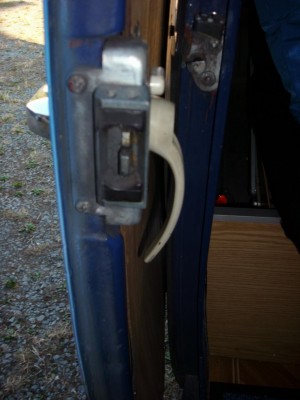

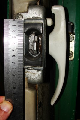

Hallo Clemens...und das ist mein Schloss ,
außer das der Griff anders ist kann ich da keinen Unterschied erkennen ... :versteck: oder was meinst Du ?

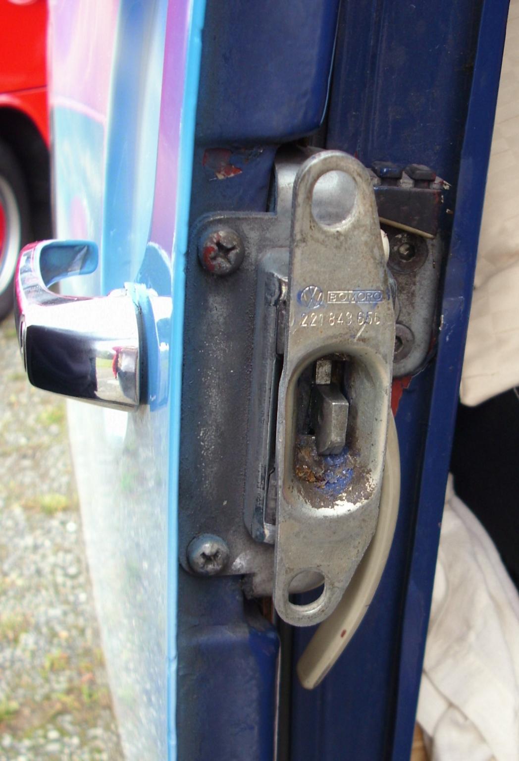

Beiträge: 7399
Re: Schiebetür-Schloss und Schließplatte passen nicht zusamm
Yep, seems to be the same.
Mein Griff ist übrigens ein Verbrechen an der Menschheit. Gab's so wohl nur bei Westfalia und hätte bei VW niemals die Rechtsabteilung passiert, die sich mit Fragen der Produkthaftpflicht befaßt. Um den brauchst du mich also nicht zu beneiden.

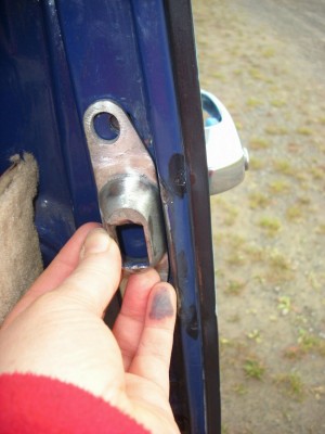

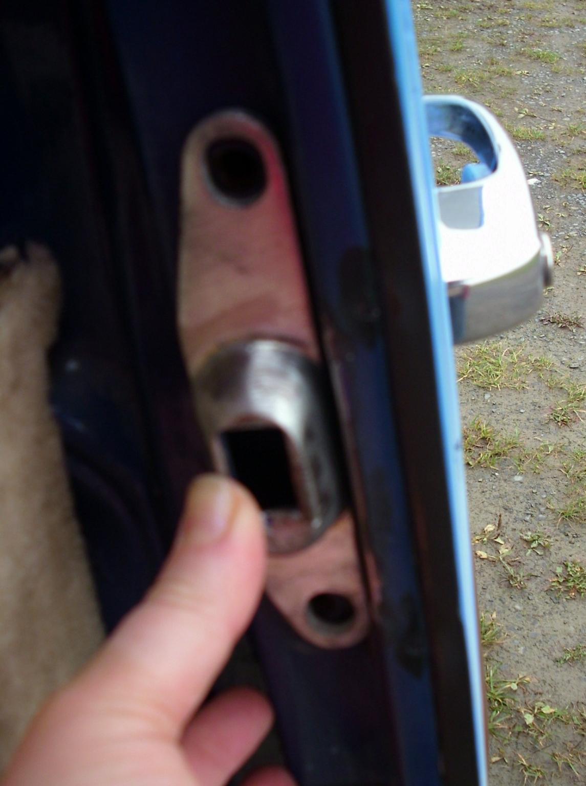

Ich habe in meiner neuen Dauerbastelle auch ne T2a Schiebetür drin, welche auch richtig öffnet und schließt.
Da ich heute sowieso da war, habe ich mal ein paar Bilder von der Verriegelung gemacht:
Hoffe es hilft und stiftet nicht noch mehr Verwirrung...
Gruß Stephan

Hallo Stephan,
genauso sieht es bei mir auch aus und trotzdem läuft der Fanghaken ein paar Zentimeter neben die Platte .
Am besten raus mit dem Kram , wer braucht schon ne Schließplatte !! :evil:
Danke dir für die Fotos...
Liebe Grüße Biene

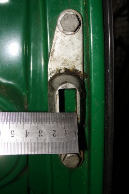

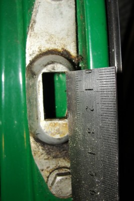

Bulli-Biene
Beiträge: 107
Registriert: 04.11.2012 15:54
Beitrag von Bulli-Biene »

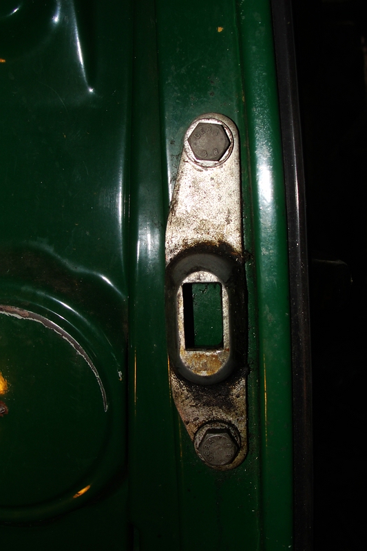

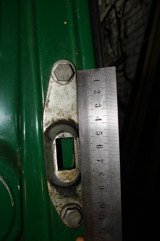

So,
ich habe euch mal ein paar Fotos gemacht von der Schließplatte.
Ein Einbau ist nur in einer Stellung möglich da die Löcher sonst nicht passen..
LG Biene
