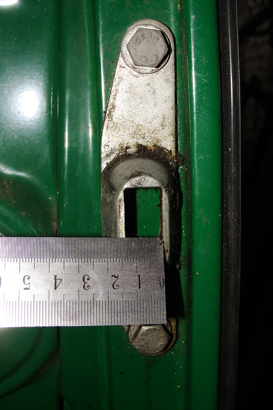

zu diesem Schloß ...
... gehört diese Schließplatte
110
110
13,5
13,5
22,5
22,5

Jetzt wäre die spannende Frage, ob auch unsere beiden Busse an der relevanten Stelle gleich aussehen. Deshalb die Bitte um das Foto mit zugefahrener Schiebetür, die die Schließplatte richtigrum im Maul hat.
Hoschd mi?

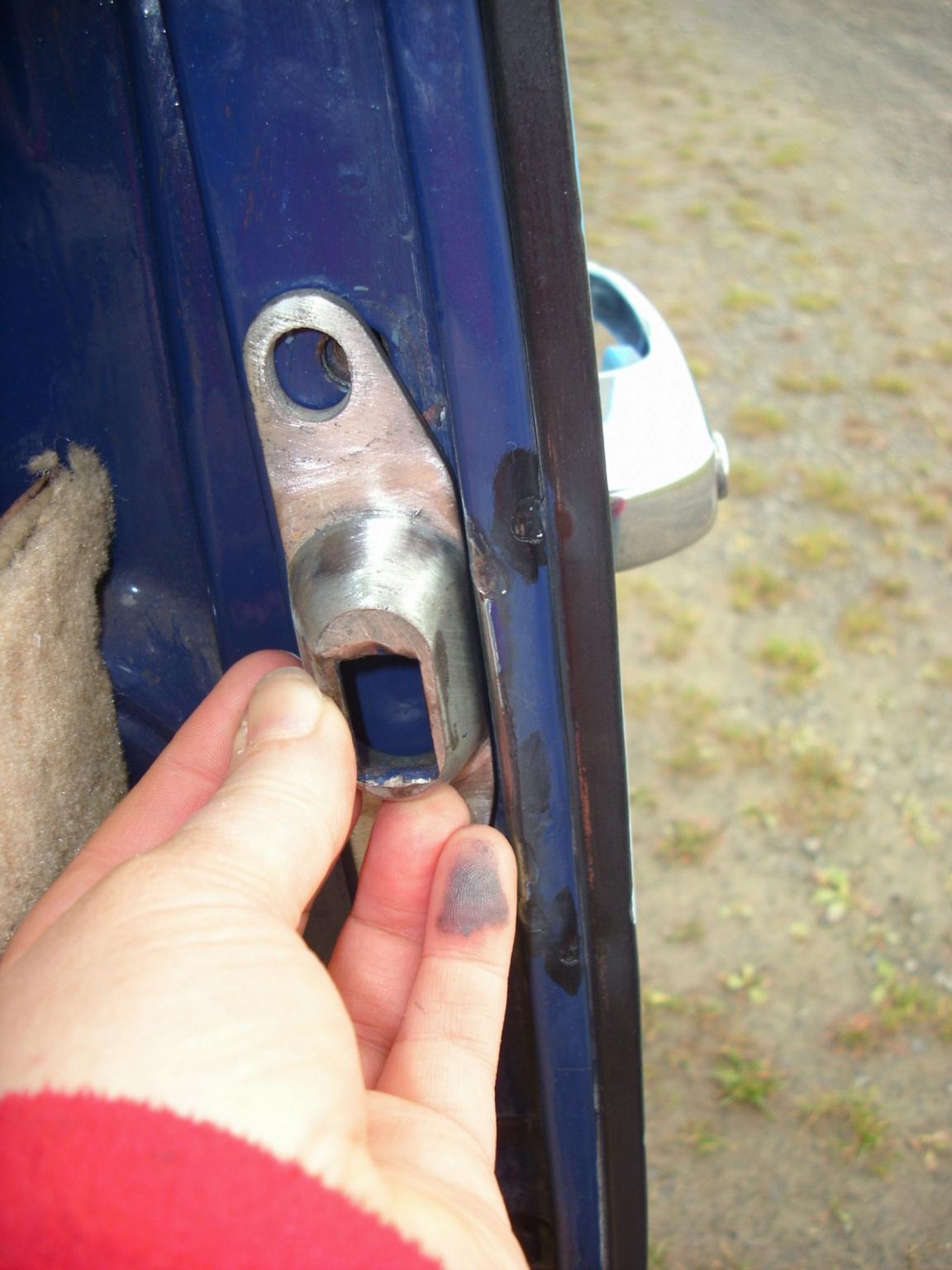

Beiträge: 4332
Re: Schiebetür-Schloss und Schließplatte passen nicht zusamm
Moin!
Ich habe in meiner neuen Dauerbastelle auch ne T2a Schiebetür drin, welche auch richtig öffnet und schließt.
Da ich heute sowieso da war, habe ich mal ein paar Bilder von der Verriegelung gemacht:
Hoffe es hilft und stiftet nicht noch mehr Verwirrung...
Gruß Stephan

Hallo Stephan,
genauso sieht es bei mir auch aus und trotzdem läuft der Fanghaken ein paar Zentimeter neben die Platte .
Am besten raus mit dem Kram , wer braucht schon ne Schließplatte !! :evil:
Danke dir für die Fotos...
Liebe Grüße Biene
