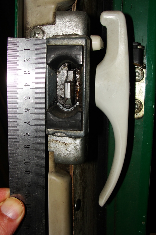

Hallo Clemens...und das ist mein Schloss ,
außer das der Griff anders ist kann ich da keinen Unterschied erkennen ...
oder was meinst Du ?

seh ich genauso, und was ist es den nun ? T2b oder T2a ?

Ok wir halten mal fest, damit wir nicht beide am Thema vorbei sprechen...
1. Wir haben beide den gleichen Schlosstyp außer der Griff ist anders bei dir
2.Wir haben auch beide die gleiche Schließplatte ( wie auf deinen Fotos ) , richtig ?

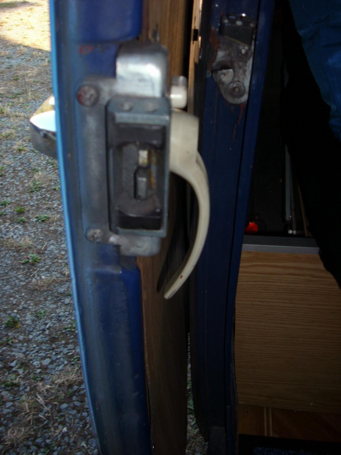

Jetzt wäre die spannende Frage, ob auch unsere beiden Busse an der relevanten Stelle gleich aussehen. Deshalb die Bitte um das Foto mit zugefahrener Schiebetür, die die Schließplatte richtigrum im Maul hat.

Ich habe in meiner neuen Dauerbastelle auch ne T2a Schiebetür drin, welche auch richtig öffnet und schließt.
Da ich heute sowieso da war, habe ich mal ein paar Bilder von der Verriegelung gemacht:
Hoffe es hilft und stiftet nicht noch mehr Verwirrung...
Gruß Stephan
Gruß Stephan

Hallo Stephan,
genauso sieht es bei mir auch aus und trotzdem läuft der Fanghaken ein paar Zentimeter neben die Platte .
Am besten raus mit dem Kram , wer braucht schon ne Schließplatte !!
Danke dir für die Fotos...
Liebe Grüße Biene
Liebe Grüße Biene
