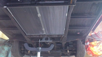

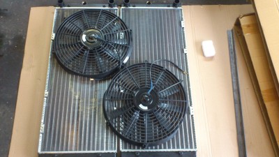

Hallo B.C.,B.C. hat geschrieben:So ein Subaru ist mit Sicherheit standfester als die VW-Luftis. Wie hast Du das Kühlerproblem gelöst?
ich habe 2 VR 6 Wasserkühler incl. 2x19" Spallüfter direkt unter dem Laderaumboden fliegend verbaut. Die Verrohrung verläuft mittels Edelstahlwellrohr und Samco-Silikonschläuchen über die Drehstabrohre zum Motor. Das wassergekühlte Ladeluftsystem des Turboladers habe ich auf luftgekühlt umgeändert mittels Ladeluftkühlern vom VW 1.8t in der Zwangsent/belüftung der D-Säulen so spare ich mir den zweiten Wasserkreislauf. Seitlich der Träger am Unterboden werden Unterflurbleche verbaut damit die Luft auf jeden Fall durch die Kühler will, eine Hutze wird noch angepasst.
Beste Grüße,
Emanuel
