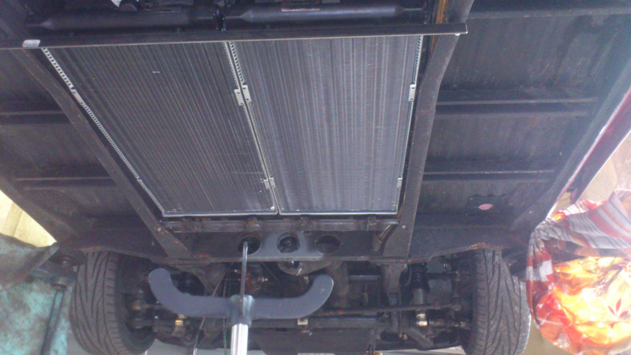

da liegt ein Missverständis vor, die angesprochenen Schäden sind mit 50PS Serien AS Typ 1 passiert. Das alles was getunt ist mit geringerer Laufleistung/Motorenhalbwertzeit einhergeht ist mir durchaus bewusst und war hier auch nicht Thema. Ich habe den Ersteller dieses Themas so verstanden, das er auf Erfahrungssuche nach Fremdmotoren im T2 ist und exakt dazu habe ich Stellung bezogen. Im Subarubusforum gibt es definitiv einige funktionierende T2 Subaru-Umbauten, ebenfalls T3 Ex LBX Umbauten. Dabei gibt es unterdessen einige professionelle und gewerbliche Anbieter welche Umbaukomponenten in sehr hochwertiger Qualität anbieten. Selbstverständlich bleibt der Einbau eines Fremdmotors ein Stilbruch und selbstverständlich muss das jeder mit sich selbst ausmachen. Natürlich gibt es genug Leute die mit ihren Luftis in der ganzen Welt waren und auch immer wieder Heim gekommen sind wenn sie es denn wollten aber keiner von denen scheut eine Notreparatur auf der Schotterpiste, eine Zylinderkopfrevision am Straßenrand oder den Wechsel des Simmerings im Wüstensand. Aber keiner von denen ist so naiv zu glauben, das auf der Reise nix kaputt geht oder warum gibt es immer so wunderschöne Liste mit Ersatzteilen die man bitte unbedingt auf Reisen dabei haben sollte. Nicht falsch verstehen, ich finde das Prima und mache das nach wie vor sehr gerne. Aber zu sagen, Typ 1 Motoren seien standfest im Bus ist einfach nicht richtig und sollte auf diesem Wege kurz verdeutlicht werden.
Aber wie gesagt, jeder natürlich nach seiner eigenen Fasson :!:
B.C. hat geschrieben:So ein Subaru ist mit Sicherheit standfester als die VW-Luftis. Wie hast Du das Kühlerproblem gelöst?
Hallo B.C.,

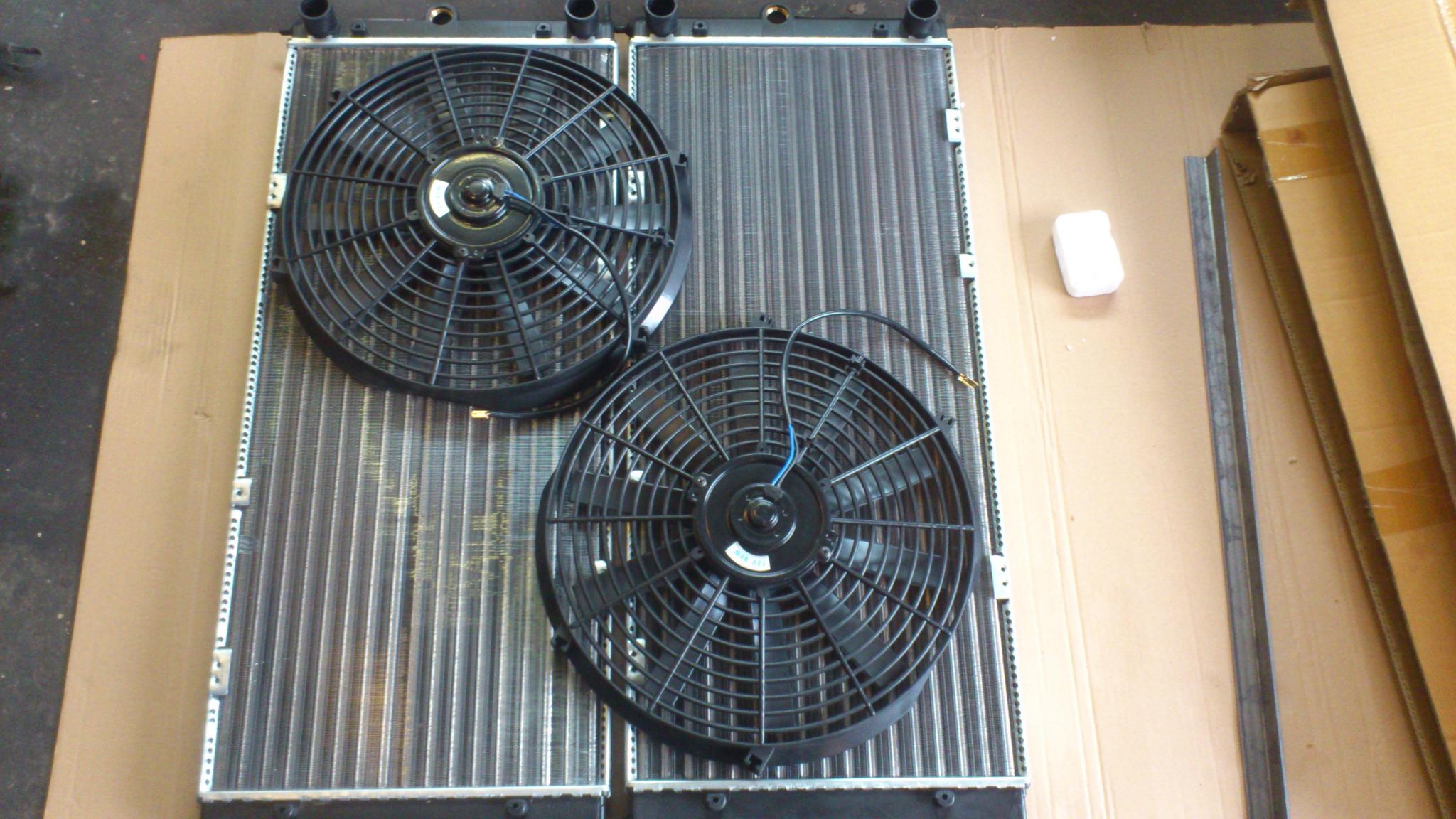

ich habe 2 VR 6 Wasserkühler incl. 2x19" Spallüfter direkt unter dem Laderaumboden fliegend verbaut. Die Verrohrung verläuft mittels Edelstahlwellrohr und Samco-Silikonschläuchen über die Drehstabrohre zum Motor. Das wassergekühlte Ladeluftsystem des Turboladers habe ich auf luftgekühlt umgeändert mittels Ladeluftkühlern vom VW 1.8t in der Zwangsent/belüftung der D-Säulen so spare ich mir den zweiten Wasserkreislauf. Seitlich der Träger am Unterboden werden Unterflurbleche verbaut damit die Luft auf jeden Fall durch die Kühler will, eine Hutze wird noch angepasst.
Beste Grüße,
