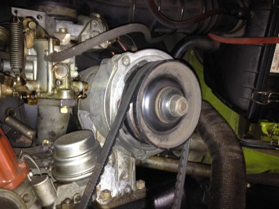

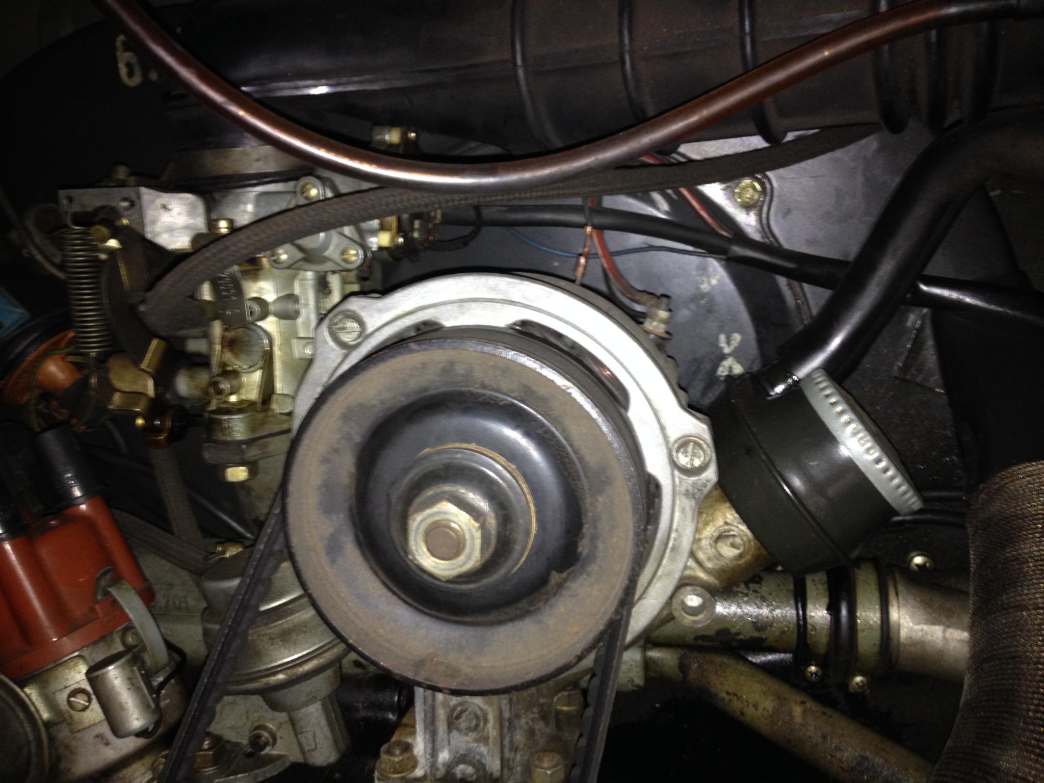

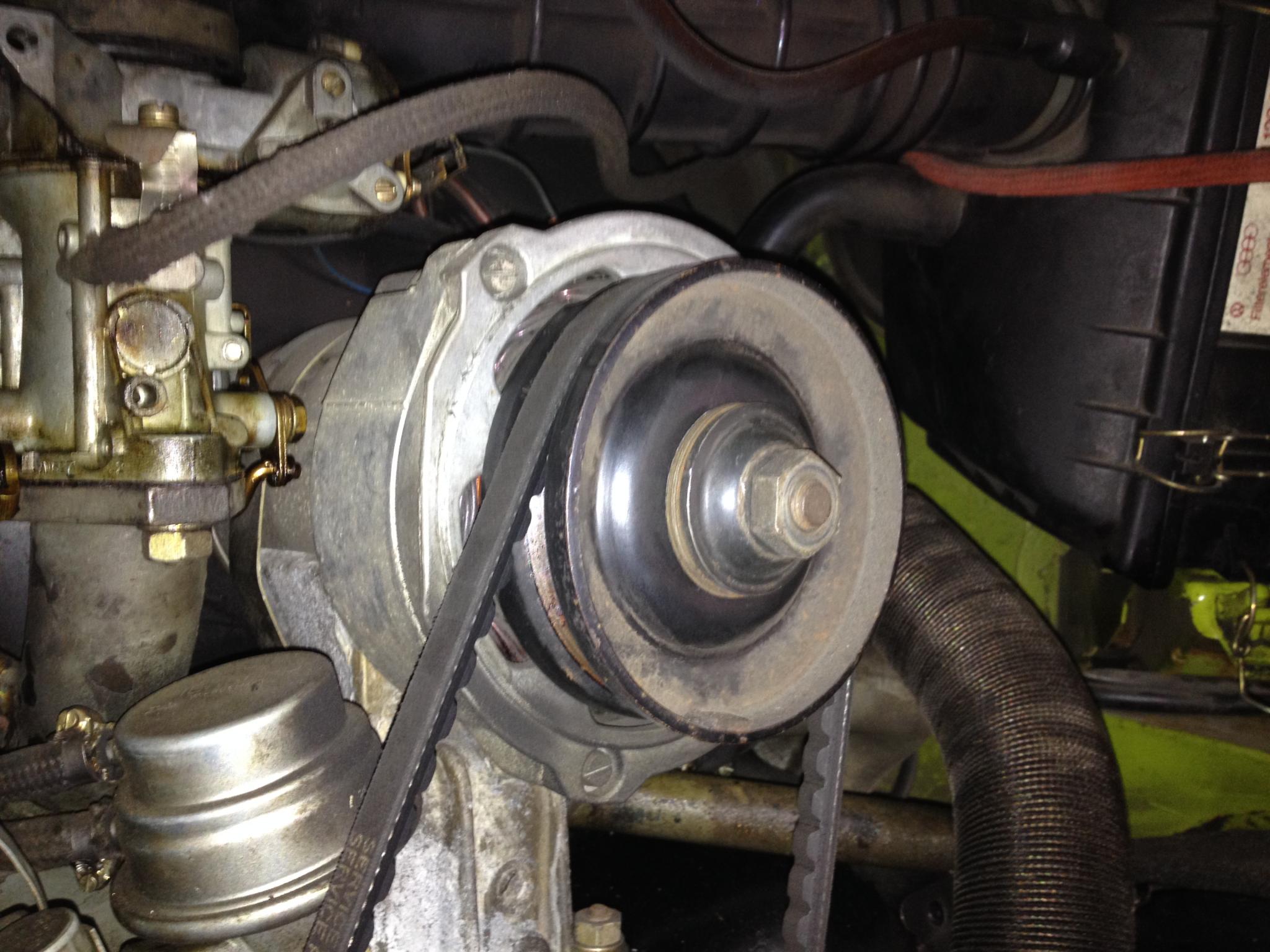

Hallo Stephan,
danke für deinen Beitrag. Ich habe den 50PS AD Motor...
Lichtmaschine siehe Bild...
Dirk
Dirk

Re: Abblendlicht schwankt
du hast eine Lichtmaschine mit einem internen Regler, da nur zwei Anschlüsse (B+ und Kontrolleuchte).
Du kannst einen neuen Regler z.B. hier:
http://www.bus-ok.de/Lichtmaschinenregl ... 043903803F
bekommen.
Wobei ich grade nicht im Kopf habe wie der interne Regler von der Typ1 Lichtmaschine aussieht. Der dort abgebildete
sieht mir eher für den Typ4 passend aus. Aber eventuell liege ich da auch falsch.
Gruß Stephan
