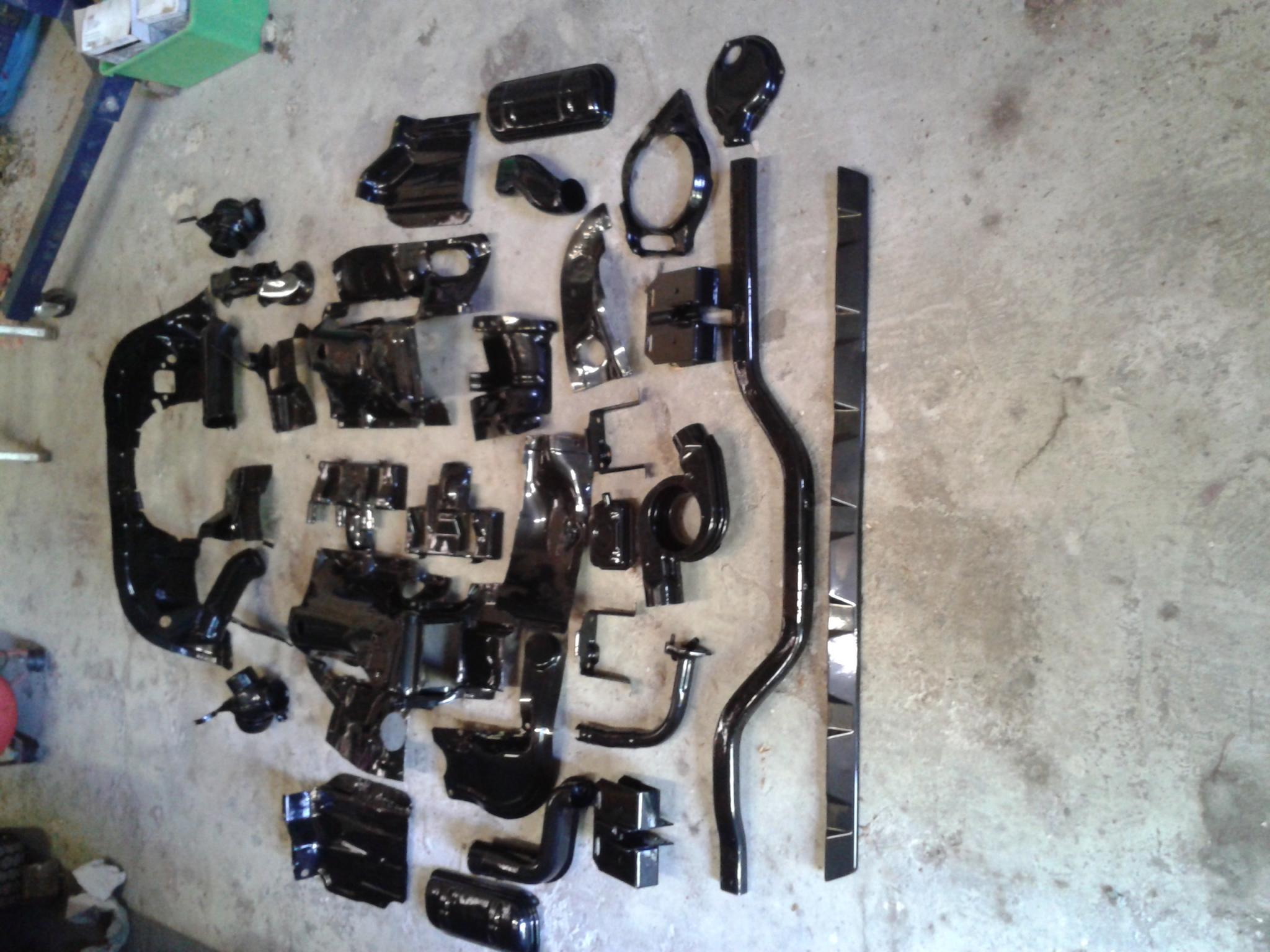

Blitzarbeit von den Jungs von http://www.bruecke-sh.de/index.php?idm=1.39.140
heute habe ich meine beschichteten Teile wiederbekommen. Und das Gehäuse vom Heizgebläse hat auch überlebt.

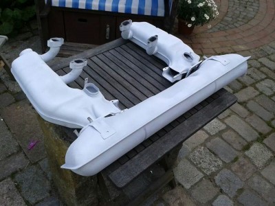

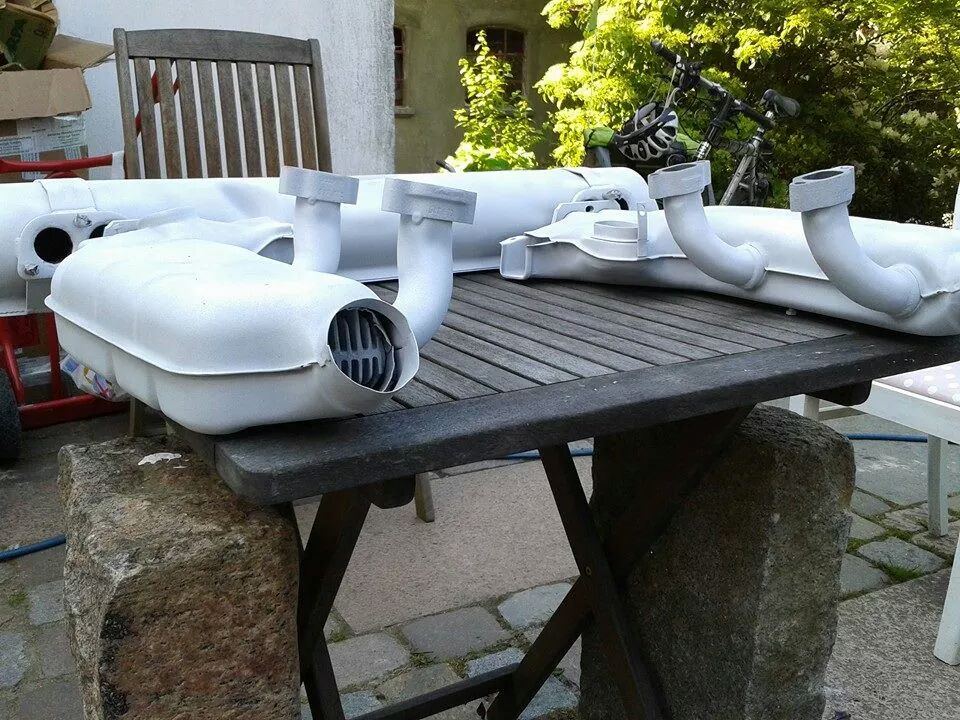

Heute hat der Paketbote wieder was schönes gebracht.
Meine NOS VW Wärmetauscher sind jetzt per Aluflammspritzen konserviert, darüber kommt jetzt noch HT Lack in grau, dann sehe sie wieder aus wie vorher :) aber das verleiht ihnen hoffentlich ein langes Leben.
