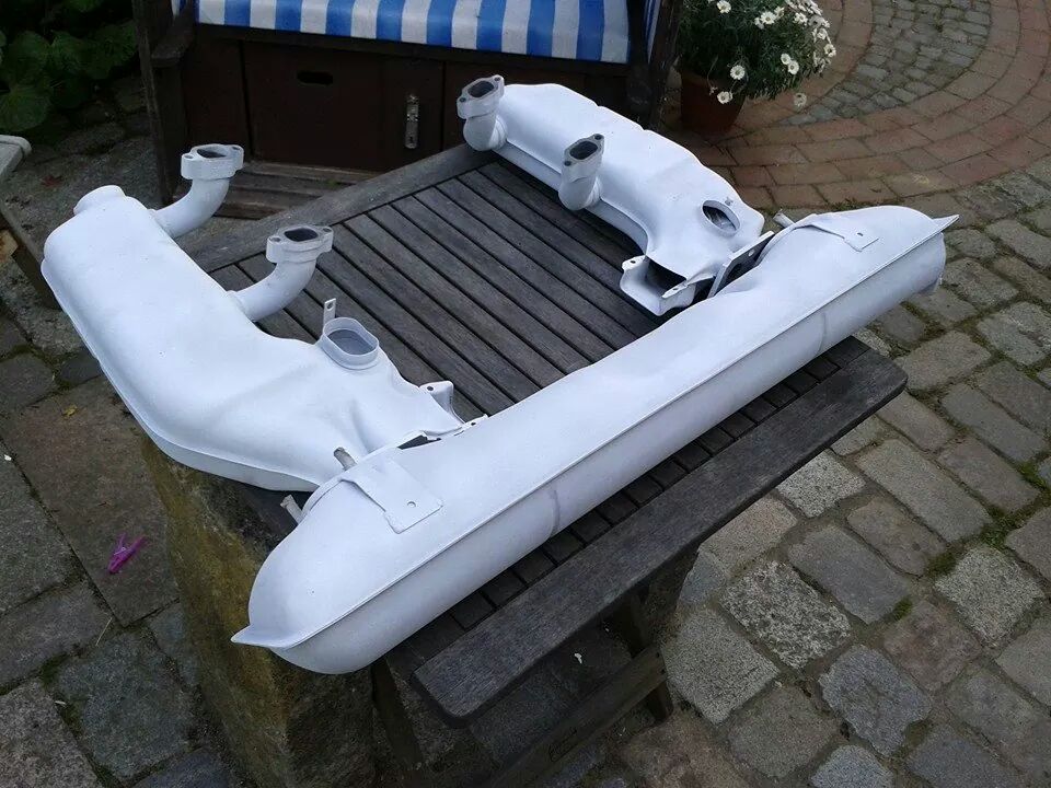

Heute hat der Paketbote wieder was schönes gebracht.
Meine NOS VW Wärmetauscher sind jetzt per Aluflammspritzen konserviert, darüber kommt jetzt noch HT Lack in grau, dann sehe sie wieder aus wie vorher :) aber das verleiht ihnen hoffentlich ein langes Leben.
