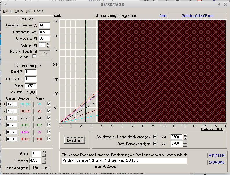

Das hier sind übrigens die Übersetzungen der einzelnen Getriebe im Vergleich:
rot: 4. Gang CP (berechnete Übersetzung)
pink: 4. Gang CU (berechnete Übersetzung)
grün: 4. Gang CM (aus Literatur)
1, 2 und 3. Gang CM
Achsübersetzuung CM
Ich habe als Basis die Achsübersetzung des CM genommen und die Übersetzung des 4. Gang des CU und CP so umgerechnet, dass die Gesamtübersetzung denen der Getriebe im 4. Gang entspricht. Ich hoffe ich habe mich nicht verrechnet.
1, 2 und 3. Gang CM
Achsübersetzuung CM
