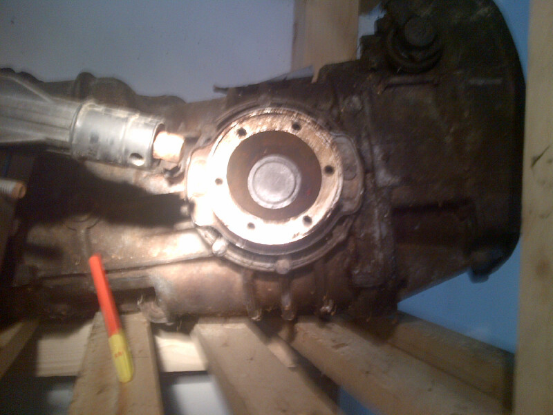

Deshalb hier nochmal ein Foto mit rotem Zeiger in Richtung Original-Getriebenummer-Schlagzahlen-Kennzeichnung:
Vielleicht findet sich die Nummer mit diesem Hinweisbild doch ja noch.
20mm unterhalb der horizontalen Getriebeverrippung eingeschlagen (roter Zeigestift zeigt auf Rippenkreuz) - 60mm breit  8mm grosse Buchstaben/Zahlen

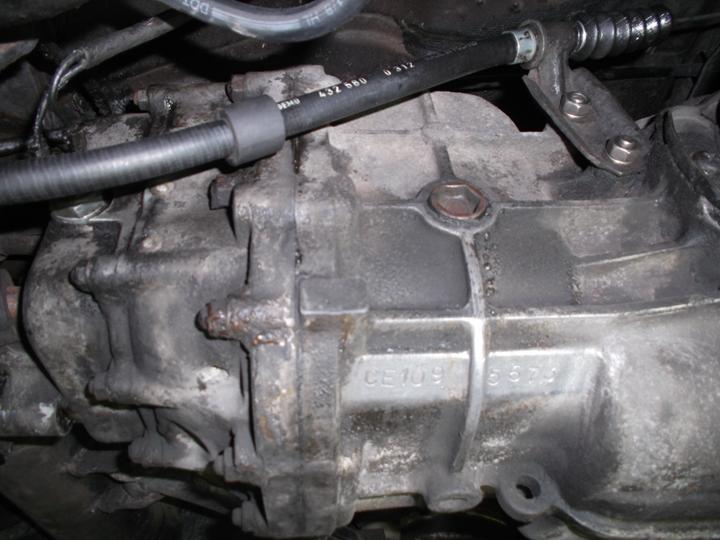

... und mit der Drahtbürste an der richtigen Stelle schruppen, dann könnte das so wie bei meinem Getriebe aussehen. :thumb:

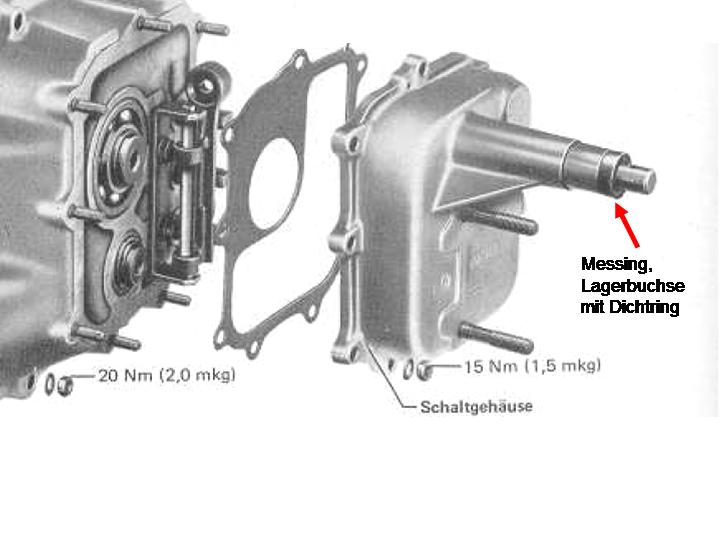

Ein Unterscheidungsmerkmal fällt mir noch ein, denn beim 002er Getriebe ist die Schaltstangeneinführung anders gestaltet. Da ist ein Messingring von der Lagerbuchse zu sehen:
Im eingebauten Zustand dürfte man den aber auch nicht ohne Weiteres erkennen können, weil da normalerweise ein Gummibalg drüber sitzt. :(
