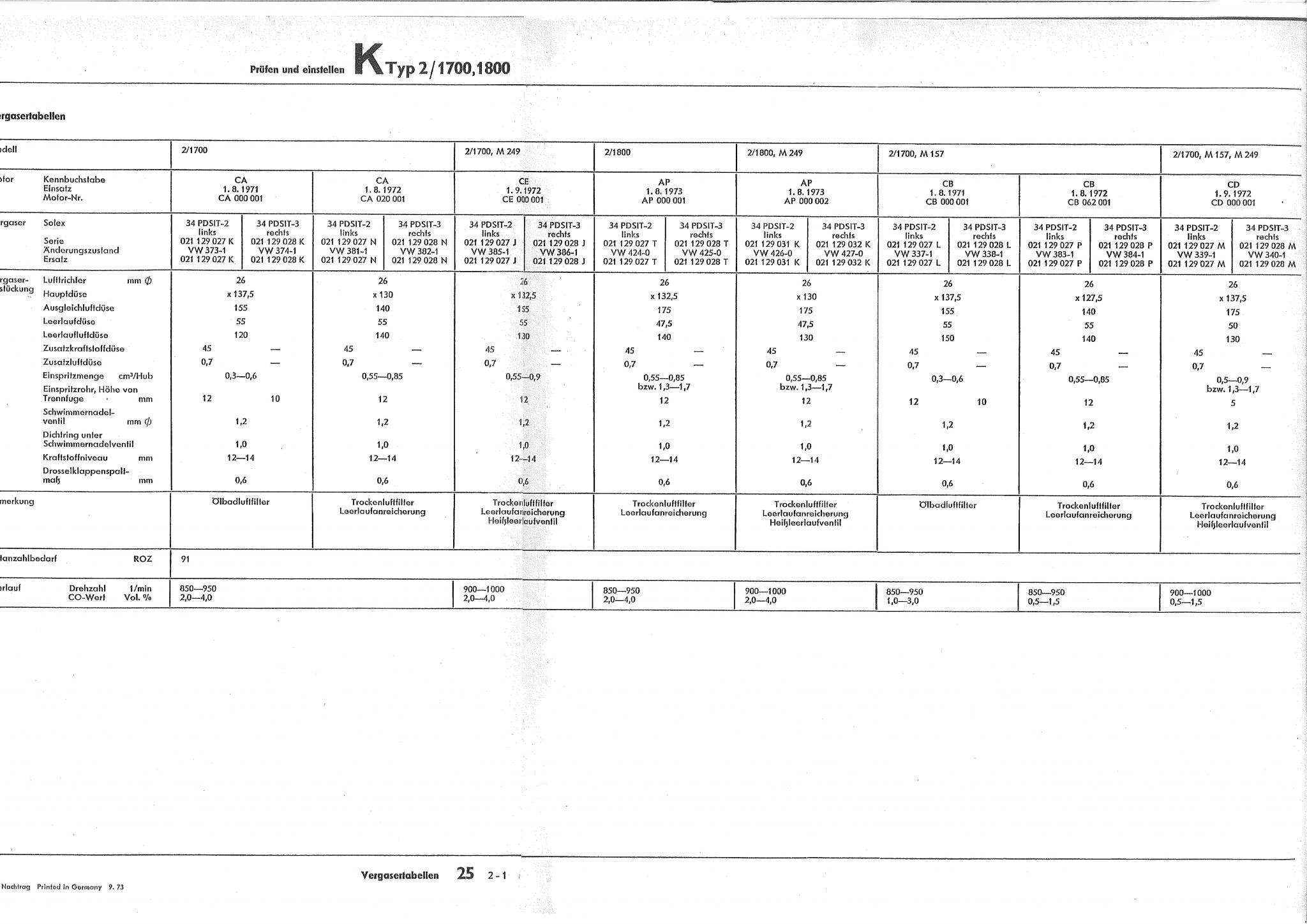

Ich habe jetzt das Abschaltventil aus dem rechten Vergaser genommen und folgenden Bezeichnung gefunden: 058 129 413 E
Das scheint eine Düse 52,5 zu sein,oder? Müssen beide Vergaser mit der selben Düsengröße bestückt sein? Im linken Vergaser steckt eine 55 Düse.

Teilenummer wie oben aber dann am Ende "D" ist 55 und bei "B" sind es 50.
Vergleiche bitte:
http://sowirdsgemacht.com/fahrzeug/band18/VW-Bus#!54
... und treffe Deine Entscheidung.
Treffer!mquerence hat geschrieben:058 129 413 E Das scheint eine Düse 52,5 zu sein..
mquerence hat geschrieben:Müssen beide Vergaser mit der selben Düsengröße bestückt sein? Im linken Vergaser steckt eine 55 Düse.
Vergleiche bitte:

jetzt weiß ich wie ich auf die 50 gekommen bin.
Hier ist die Seite wo 50 steht....
Wie erkennt man eigentlich welche Leerlaufluftdüse verbaut ist?
HD LKD haben ja immer die Werte drauf stehen...
Grüße Daniel

Es gab wohl bei VW sehr sehr viele verschiedene Bedüsungen und auch verschiedene Abschaltventile.
Nur beim 1,7 und 1,8 hab ich 55er, 50er und 47,5er gefunden

wirklich komisch, dass für den CU ein 50er Leerlaufabschaltventil angegeben ist.
Aus welchem RLF hast du diese Seite?
