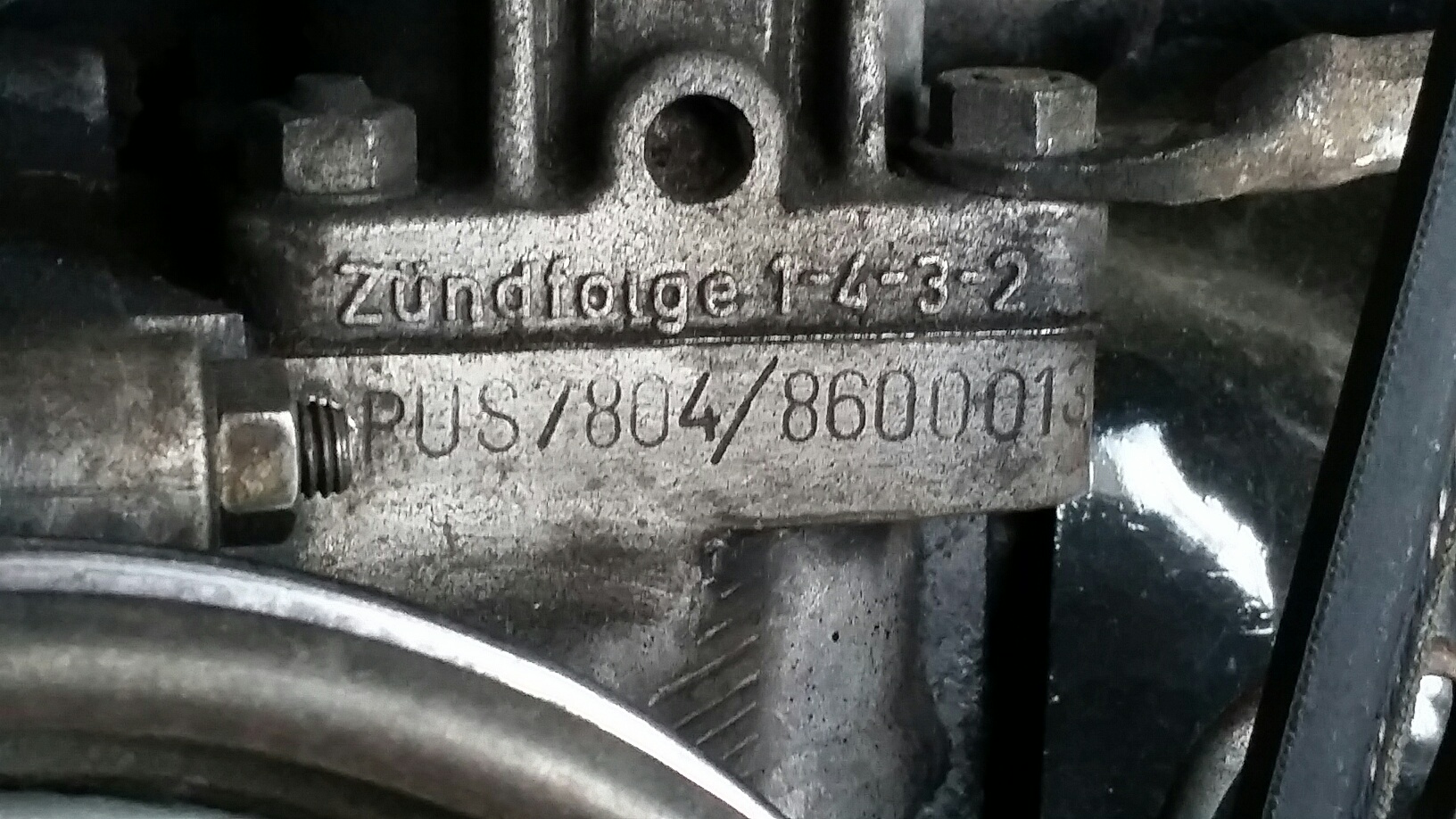

Hallo Wolfgang,
das ist richtig, die Motornummer ist eine andere "PUS7804/8600013.
Kann ich denn anhand der Teilenummer am Motorblock daraus schließen, das es sich um einen AS - Motor handelt?

Hallo Andy,
die Motornummer ist vermutlich eine Fantasienummer des Reparateurs.
Die Teilenummer lässt auch auf einen AS-Motor schließen, aber nicht nur. Ich nehme an, diese Gehäusehälften wurden noch in anderen 1,6 oder 1,5 Liter-Motoren verwendet. Einen genauen Überblick habe ich nicht, vielleicht weiß ja Kugle mehr.

Hallo Torsten,
der BUS wird zur Zeit in Weilburg in einer Autowerkstatt (mein Cousin) aufgebaut.
Da kommt wohl auch der TüV hin. Bin mal gespannt was dabei rauskommt.
Wenn Du auch TüV machst, wie sieht das dann mit dem Motor aus?
Im serbischen Fahrzeugschein steht die ominöse Motornummer PUS....
Wird diese dann auch eingetragen?
Ich denke in den nächsten 2 Wochen weiß ich mehr und werde berichten.

Hallo Andy,
. Dem würden zwar die Aufnahmebohrungen für den Motorträger fehlen, doch vielleicht sind die in Deinem Gehäuse nachgearbeitet worden. Aus dem Gehäuse lässt sich jedenfalls ein AS aufbauen.
Die Motornummer ist nicht entscheidend. Vermutlich kannst Du auch "Andys Motor 1" einhämmern lassen. Ich habe auch eine erdachte Nummer (die ganz zufällig dieselbe wie bei meinem Originalmotor ist
Schau mal hier: http://cal-look.no/lounge/index.php?topic=12703.0 , da wird Deine Gehäusehälfte 043 101 102 G als AS für den Käfer angeboten - whatever Panzer Case meansStangman hat geschrieben:Leider gibt mir Google auch keine passende Antwort.
