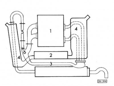

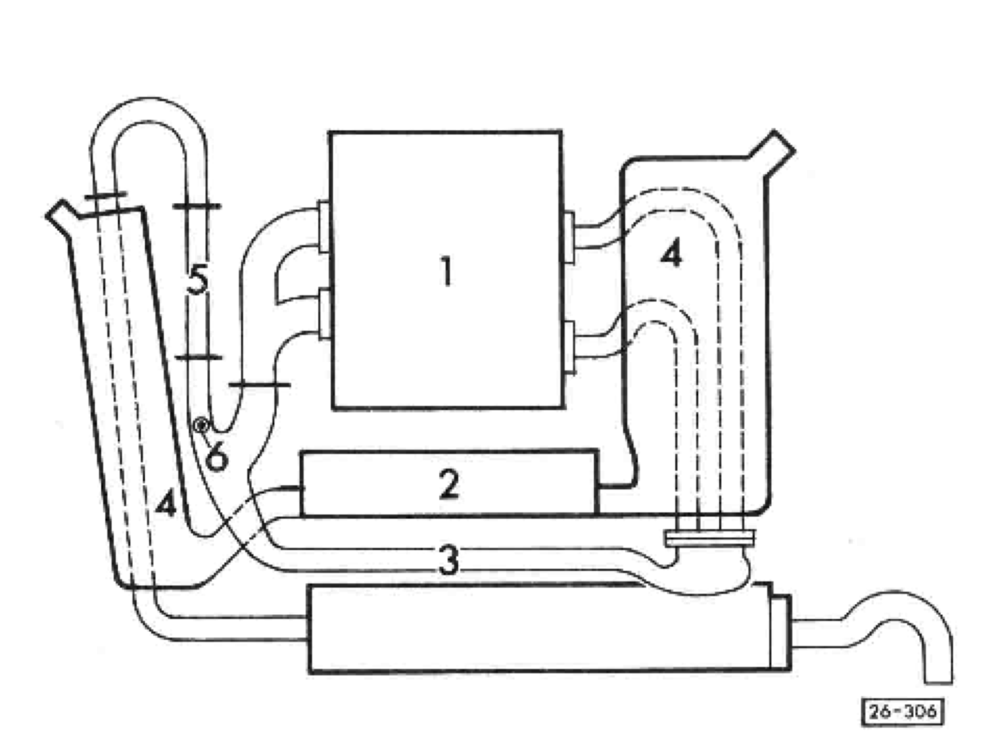

als 79er CAL-Besitzer klink ich mich hier mal ein: Die TSZ-Zündung gab es nur ab Modell 79 also nicht bei den 78er.
Der 79er CAL ist einfach durch die Lambdasonde am linken Krümmer vor dem Kat zu erkennen, ebenso ist die Auspuffthematik links besonders (durch die Lage des Kats).
Bild 1 zeigt die Federal-Ausführung, Bild 2 die CAL-Ausführung (beides aus Reparaturleitfaden für Touristenfahrzeuge, Nr. 5 wäre jeweils der Kat).
Hoffe das macht die Sache ein wenig einfacher.

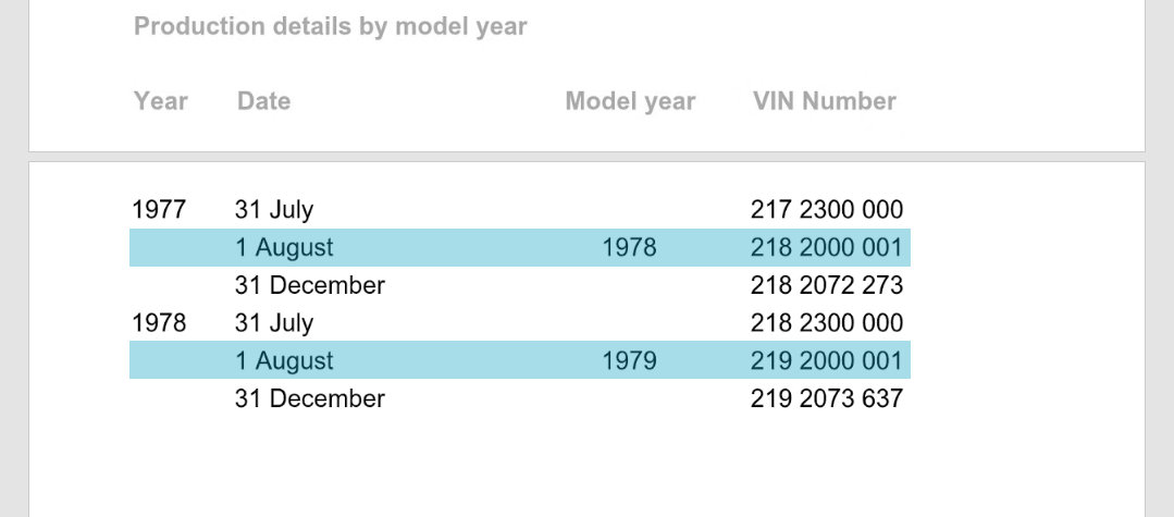

Heißt das aber, dass alle Online Quellen für Fahrgestellnummer zu Modelljahr nicht richtig sind? Alle, die ich gesehen habe, fangen beim 1. August an.
Z. B. hier noch, aus VW Transporter and Microbus Specification Guide 1967-1979 (Kapitel "production survey"):
Wie gesagt bin ich kein Experte. Das wäre vielleicht eine Unterhaltung für einen neuen Thread, aber ich wollte es nur anmerken.
