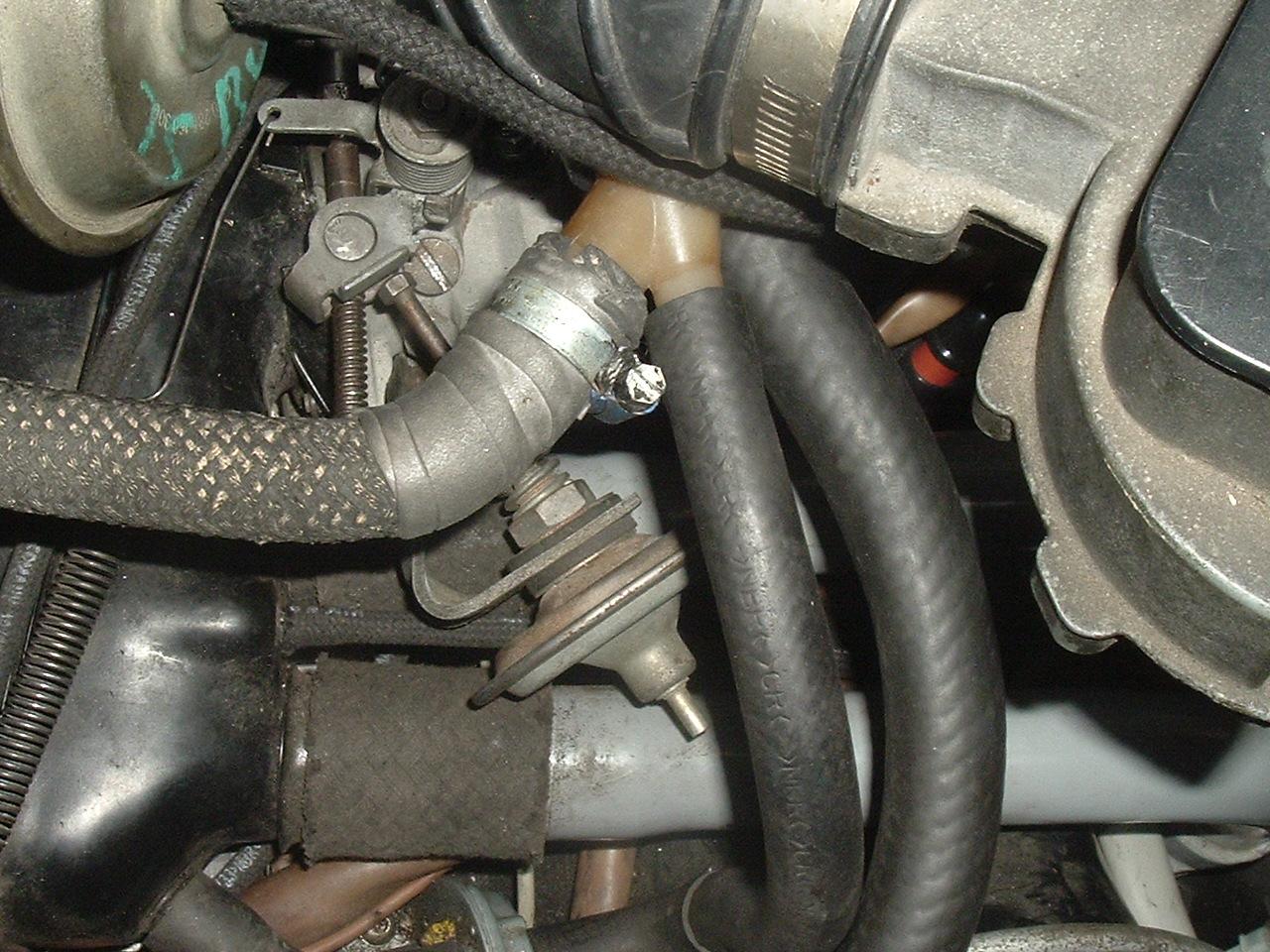

Hier ist übrigens ein Bild vom Teil aus The Samba:
Beiträge: 4357

Die Idee von Thomas, das über die DLS zu machen ist eigentlich gar nicht mal so schlecht.
Ich glaube aber nicht das es Ausreicht, die Wandlerverluste im Leerlauf auszugleichen. Man steht ja schließlich auf der Bremse und der Wandler arbeitet etwas dagegen an. Da muss der Motor schon etwas Leistung bringen. Bei mir bringt die DLS gefühlt nicht so viel. Sie soll ja nur Drehzahlschwankungen durch die Lichtmaschiene ausgleichen, da der CU im Leerlauf sehr mager abgestimmt ist.
Diese Dose wurde ja sicherlich nicht ausschließlich nur beim T2 eingebaut. Immerhin wurde die Einspritzung auch in anderen Fahrzeugen (nicht VW), sicherlich auch mit Automatik vebraut. Vieleicht findet sich hier ja was auf dem Teilemarkt.
