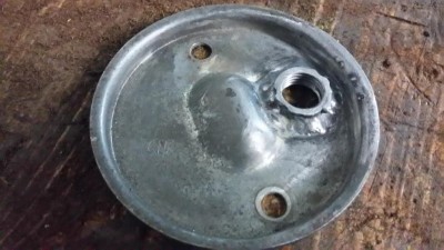

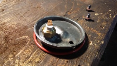

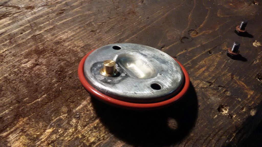

Hallo Leute,
Ich hab meinen Temperaturfühler am Deckel eingebaut, weil eben die Lösung am Öldruckregelkolben bei einem zusätzlichen Ölkühler nicht optimal ist. Wer die Möglichkeit und Mittel hat, kann sich mit ein wenig Bastelei die Fühler zum kleinen Tarif selbst einbauen:
-einen Temperaturgeber mit kurzem Gewinde kaufen
-eine Buchse mit Gewinde drehen
-in den Deckel ein Loch bohren und die Gewindebuchse vorsichtig aufschweißen
Alles Fläche wieder glatt schleifen, fertig :wink: . Der kurze Sensor kommt sich dann auch mit dem Peilstab nicht in die Quehre 8)
