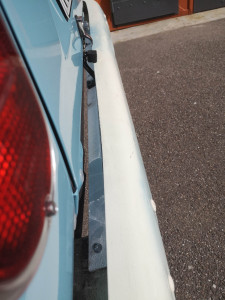

Die beste Position für die Kamera ist direkt auf der Stoßstange. Um die Stoßstange nicht anzubohren werde ich ein Flacheisen zwischen den beiden Stoßstangen Halterungen montieren. Auf das Flacheisen kann dann mittels Adapter die Kamera montiert werden. Das Flacheisen ist hinter der Stoßstange und somit nicht sichtbar.

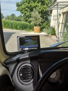

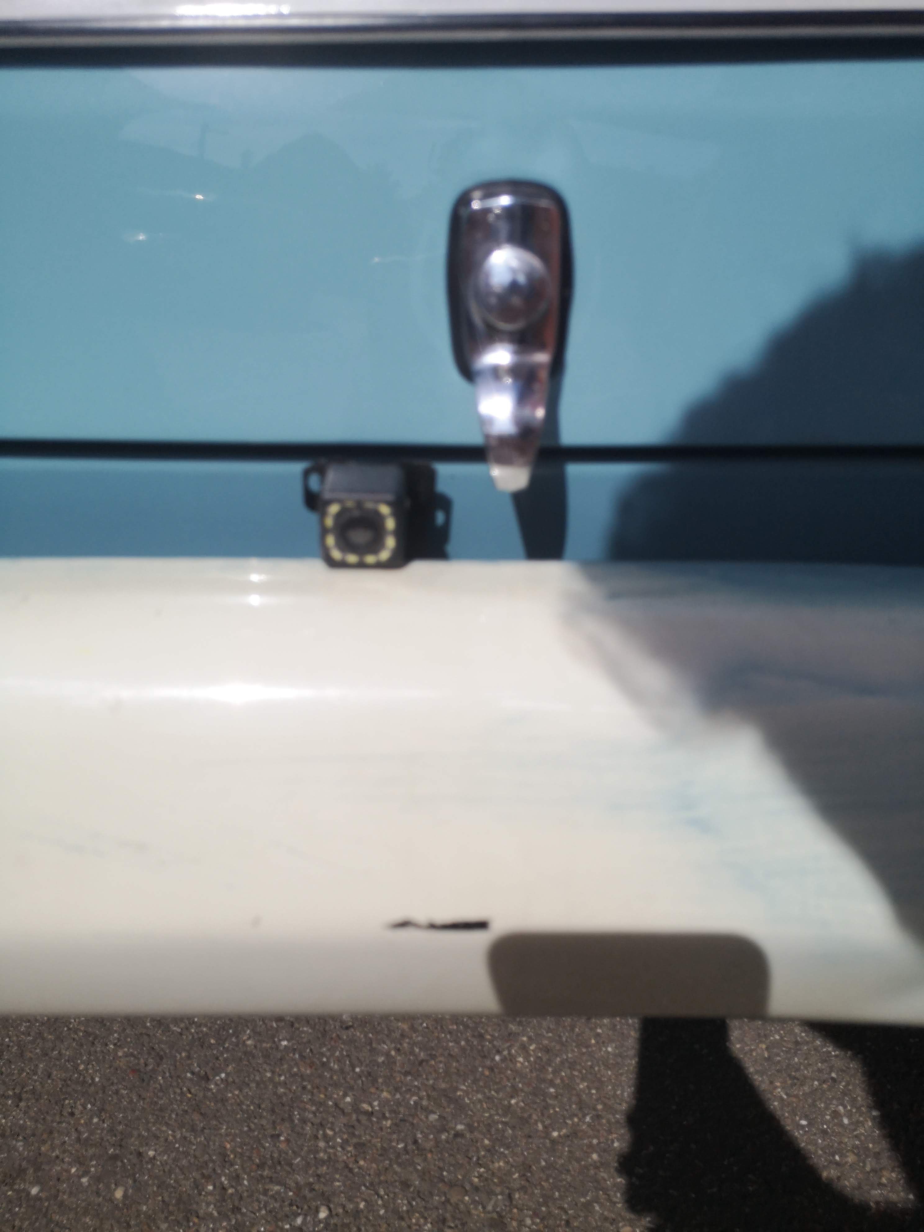

und so sieht das ganze fertig aus
