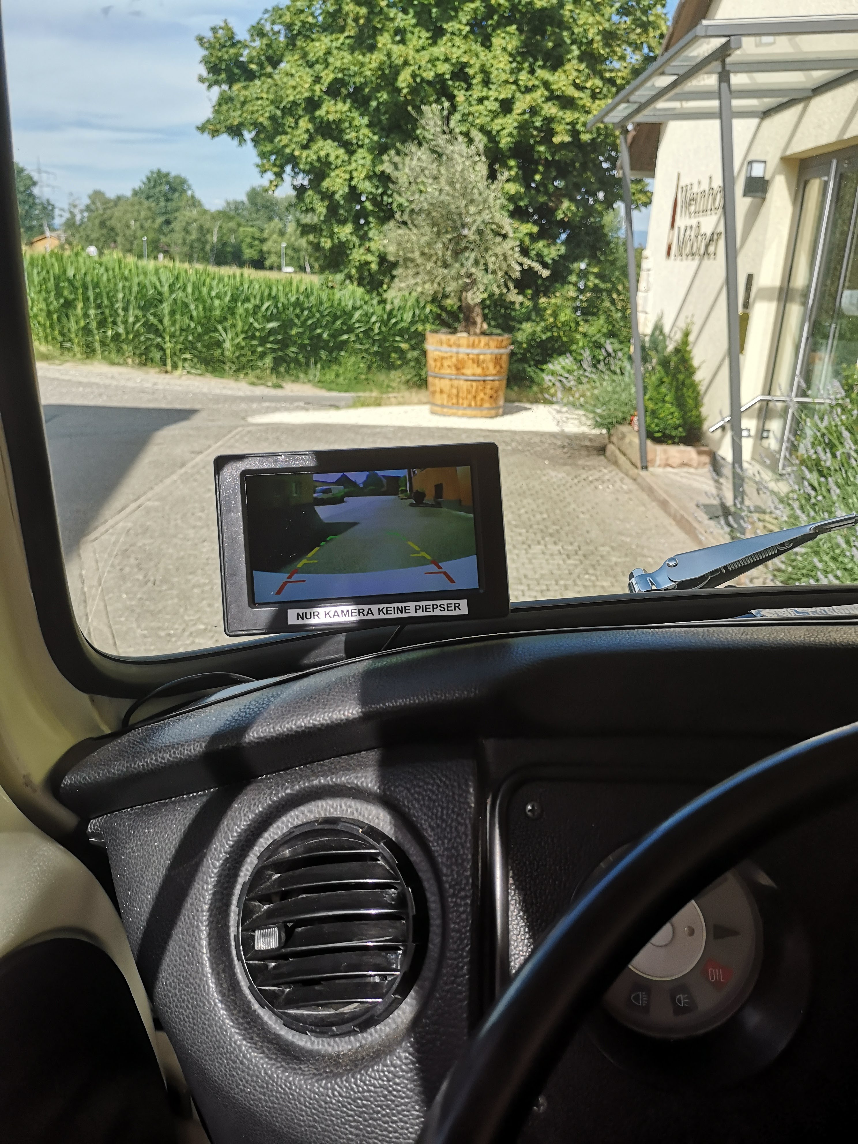

Scireg4
Beiträge: 202
Registriert: 27.10.2019 18:29
Re: Rückfahrkamera installieren
Beitrag von Scireg4 »
und so sieht das ganze fertig aus :D
Beste Grüße
Dami
