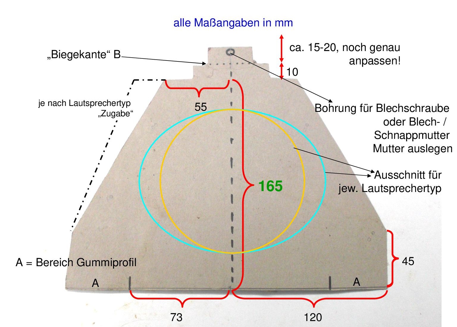

Hat jemand hier mal ein Foto vom Lautsprecher Trägerrahmen samt Lautsprecher. Wie der unter dem Armaturenbrett eingebaut ist? Kein Bock die Schraube an der falschen Stelle in den alten Kunststoff zu drehen.
Ich beziehe mich auf dieses wertige Nachbau Produkt dass es bei bspw. bus-ok gibt. (Ist das so der originalen Einbauweise nachempfunden.. Rahmen mit einer Schraube?)
Danke

Hallo
gibt s auch zum selberbauen.
Habe ich hier im Forum gefunden weis leider nicht mehr von wem.
Wenn du sucht kannst das auch Finden

Hi Jürgen danke erstmal aber... versteh ich grade nicht.
Ist das eine Anleitung für eine Lautsprecher Box?
Muss man sich eine Lautsprecher Box bauen?
Weil da steht ja in der Beschreibung drin Rahmen zum. Anbringen am Armaturenbrett.
Bin wahrscheinlich falsch gewickelt...
VW T2 Westfalia 1977 US Reimport aus Kalifornien - 2.0 Liter TYP 4 Motor 70 PS

Hallo
das wird das Trägerblech für den Lautsprecher unter dem Armaturenblech.
War auch erst etwas skeptisch passt aber
Gruss Jürgen

Achso okay! Das heisst das von mir dargestellte Konstrukt kommt in ein Trägerblech!
Und dieses. Kann man wenn nicht vorhanden - selber bauen. Und das ist die Anleitung.
Okay.. Verstanden. Aber wo sitzt dieses Blech. Gibt es. Ein Foto davon?
