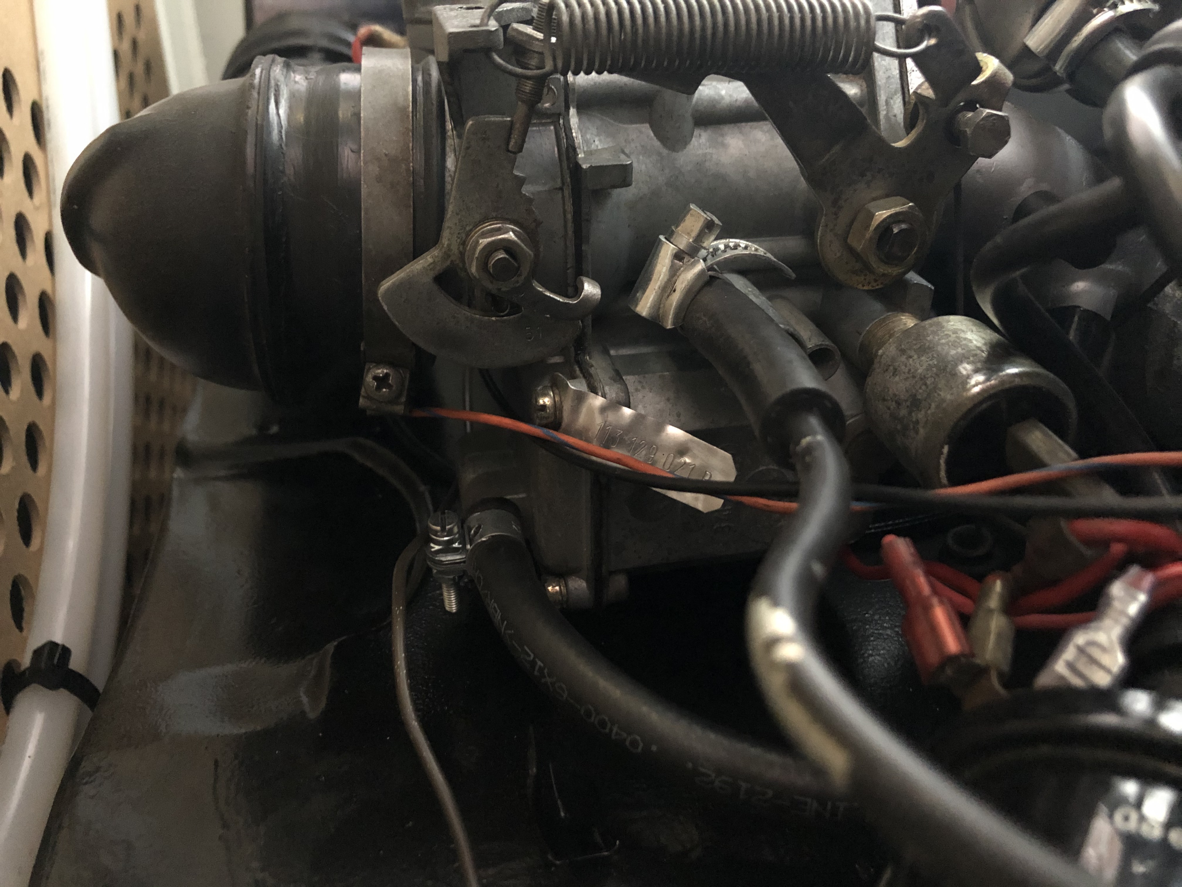

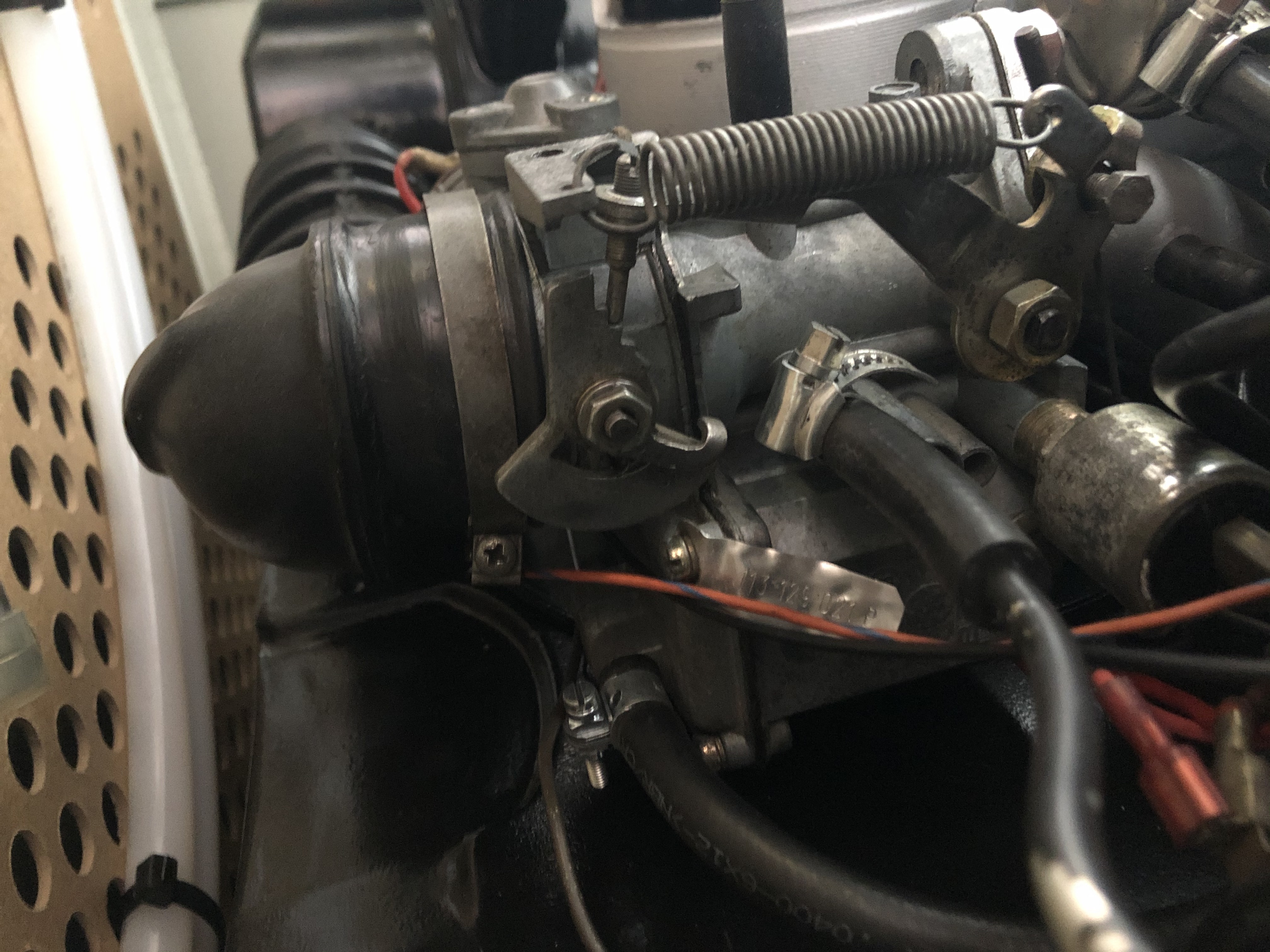

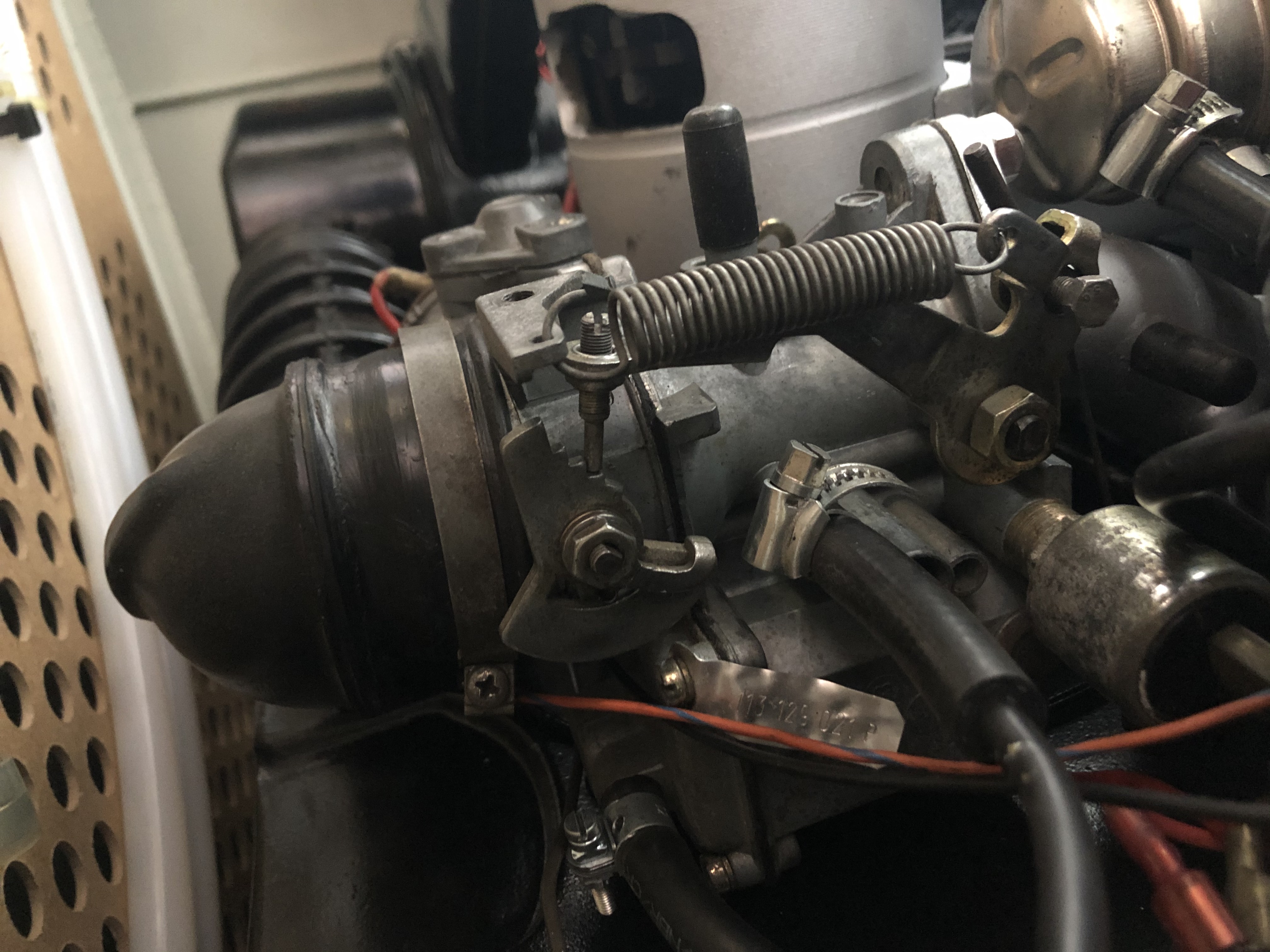

Noch eine blöde frage.... Wie muss der Vergaser beim starten stehen ?? 1, 2, oder 3....
Bis bald
Bis bald

Einmal Gas geben vor Motorstart, dann sollte die Begrenzungsschraube am höchsten (bzw. allerhöchsten) Punkt der Stufenscheibe anliegen.
Nach Motorstart und dem vorschriftsmäßigem Einsatz der Pull-Down-Membran (nach ggf. weiteren Gasstößen), sollte die Anschlagschraube aber wirklich nur auf dem höchsten Punkt der Stufenscheibe anliegen.
Nach 3 bis 5 Min sollte die unterste Stufe der Stufenscheibe erreicht werden, ansonsten ist etwas faul mit der Starterdose.
(Nicht, dass ich mich wiederhole, ich weiß wovon ich rede, und hab auch schon einige Starterdosen reanimieren können. Bei Gelegenheit verrate ich einmal den Trick.

Ah ok, also die Starterklappe möglichst weit geschlossen? Vergaser ist leider auch ein Bocar und kein SolexEinmal Gas geben vor Motorstart, dann sollte die Begrenzungsschraube am höchsten (bzw. allerhöchsten) Punkt der Stufenscheibe anliegen.
