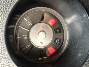

Da wo der Motor aus geht habe ich die Starterklappe am Vergaser ein wenig verstellt. Danach ging auch die Motorkontrollleuchte an :dogeyes:

Aber Motorkontrollleuchte an ist in meinen Augen ja der Supergau.
Hey Roman.
Welche Leuchte meinst du?
Gruß, Zeig mal ein Bild von deiner Kontrolleuchte.
Gruß, Niko

welche Motorkontrolleuchte meinst Du denn? Es gibt nur die Ladekontrolle und die Öldruckanzeige. Keine weiteren Lämpchen.
Die Öldruckkontrolle geht natürlich an, wenn der Motor stehen bleibt.

Die Kontrollleuchte für die Lichtmaschine geht übrigens aus, wenn der Motor läuft und an, wenn der Motor aus ist bzw. Die Lima nicht lädt.
Öldruck geht natürlich auch aus, wenn der Motor läuft, da ist ja dann Öldruck da. Beim Abstellen kann es sein, dass sich der Öldruck noch eine Zeit aufrecht erhält, da geht dann die Lampe erst nach einer Zeit wieder an.
Der Öldruckschalter könnte auch kaputt sein, oder das Kabel abgegangen. Aber du hast ja ne Analoganzeige.

Meine Motorkontrollleuchte ist wohl die Ladekontrolle :lol:
