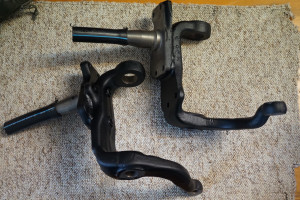

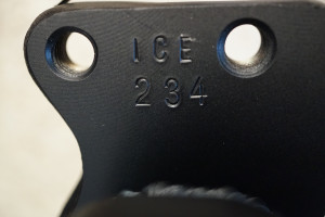

Meine sind auch vom Iceman umgeschweisst. Allerdings innen Bus, außen Porsche, damit ich die Schwimmsättel montieren konnte.
4cm tiefer, saubere Arbeit, fairer Preis und mit seinem Aufschrieb über Schweißverfahren / Material problemlos eingetragen

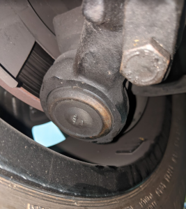

ich hatte den Bus heute mal wieder auf der Bühne. Die Gelenke sind mittels Sprenring gesichert...

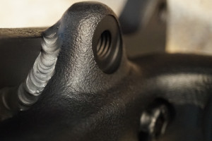

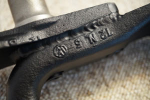

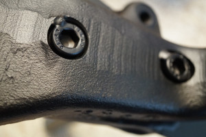

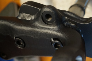

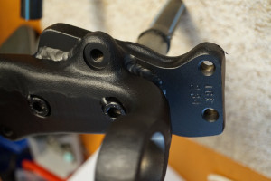

Frank_Hopfner
- Beiträge: 800
Re: Kaufempfehlung TAS
Ja, das kann gut stimmen. Es werden ja auf „beiden“ Schenkeln die Flächen geplant bevor sie Geschraubt und zusammengeschweißt werden.
Diese leckeren Bilder sind von meinen Torsten-TAS (Trommelbremse T2a) mit 6cm Tieferlegung und CSP-Bremsanlage.
(SSP Cosmic 5,5x15 ET22 und 195/65R15)

Hallo zusammen weiß nan was der Iceman macht damit er nachdem Schweißen das Gefüge wieder in den Griff bekommt?
Halte ich für ein spannende Geschichte weil das sicher nicht ganz trivial ist..
Gruß Jochen
Gruß Jochen
sham 69
- Beiträge: 1559
Er hält die Temperatur des Werkstückes unter 400°.
Dadurch ist keine Nachbehandlung notwendig.
