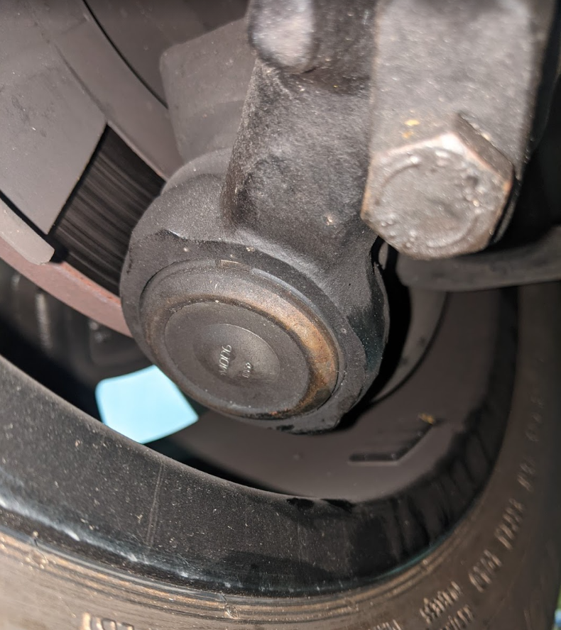

bulli71 hat geschrieben: 06.05.2021 16:33 OK...
Wie sind die denn gegen Herausziehen aus dem Tragarmen gesichert? Auf den Bildern sieht das so aus, als wäre der Bund auf der Zugseite, dann müsste die Sicherung anders passieren
ich hatte den Bus heute mal wieder auf der Bühne. Die Gelenke sind mittels Sprenring gesichert...

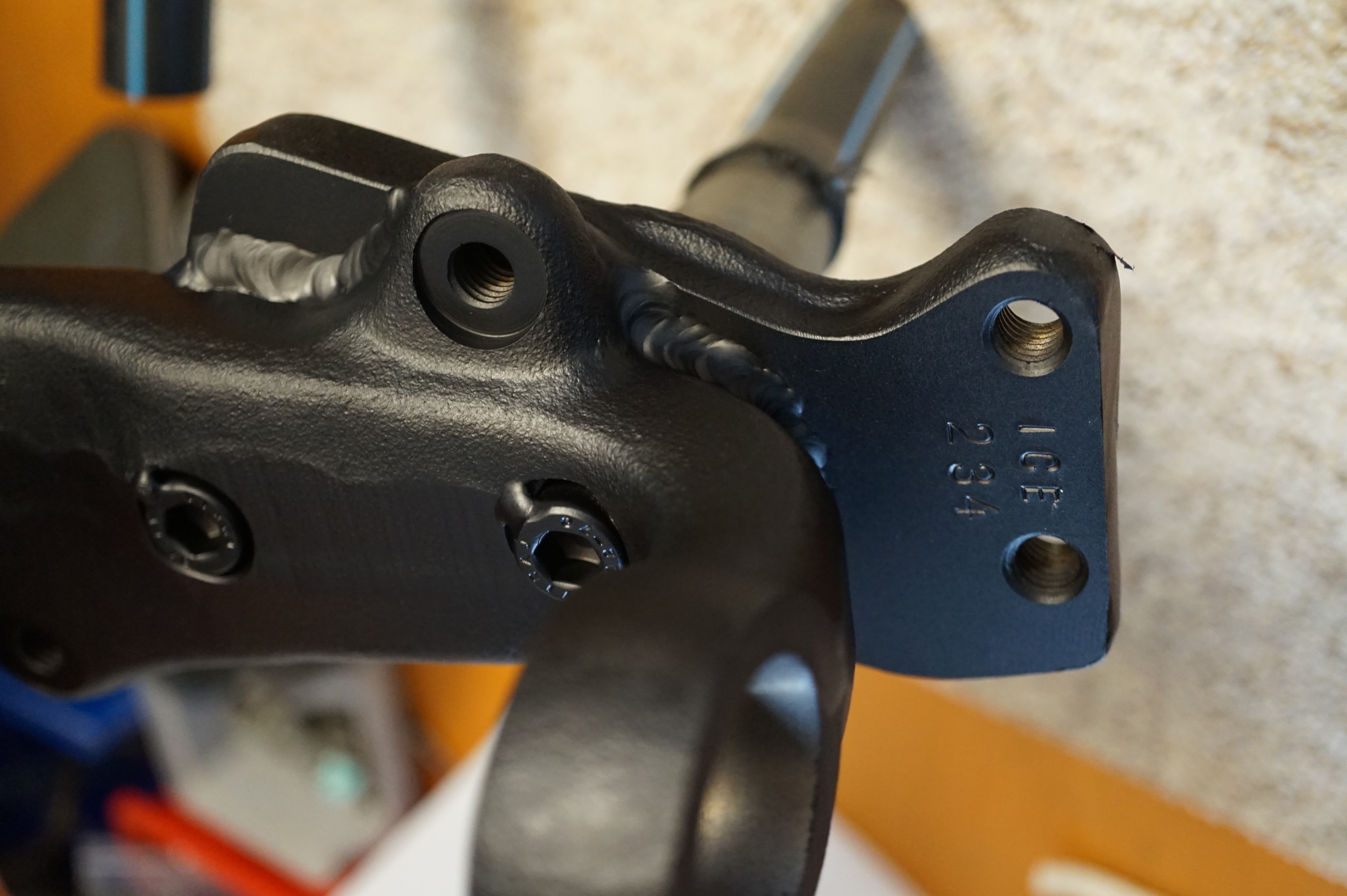

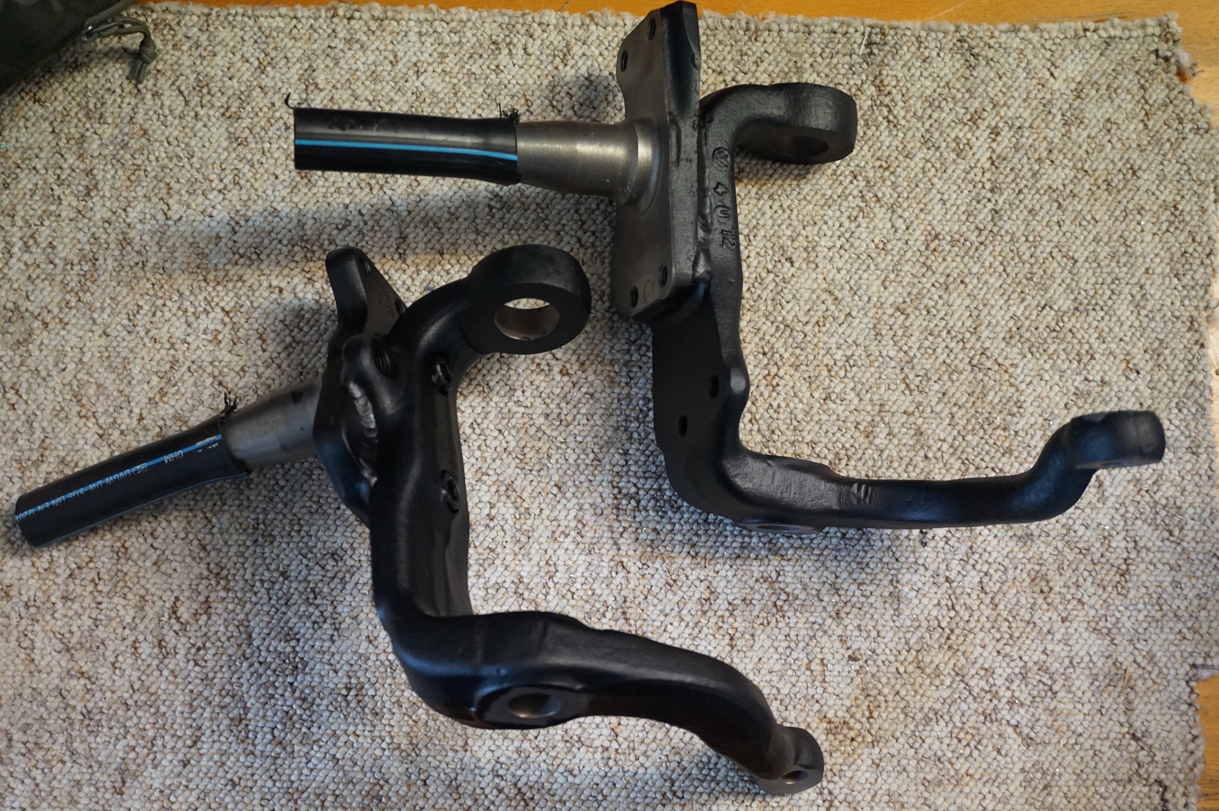

sham 69 hat geschrieben: 09.05.2021 22:02 Bei mir sind es ca. 10mm pro Seite. Trommelbremsachsschenkel.
Ja, das kann gut stimmen. Es werden ja auf „beiden“ Schenkeln die Flächen geplant bevor sie Geschraubt und zusammengeschweißt werden.
Diese leckeren Bilder sind von meinen Torsten-TAS (Trommelbremse T2a) mit 6cm Tieferlegung und CSP-Bremsanlage.
(SSP Cosmic 5,5x15 ET22 und 195/65R15)

Hallo zusammen weiß nan was der Iceman macht damit er nachdem Schweißen das Gefüge wieder in den Griff bekommt?
Halte ich für ein spannende Geschichte weil das sicher nicht ganz trivial ist..
Gruß Jochen
Gruß Jochen :bier:
sham 69
Beiträge: 1558
Registriert: 16.01.2009 11:48
Re: Kaufempfehlung TAS
Beitrag von sham 69 »
Er hält die Temperatur des Werkstückes unter 400°.
Dadurch ist keine Nachbehandlung notwendig.
