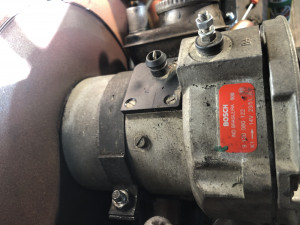

Sieht man schön im ersten Bild. Unter dem Vergaser ist eine Adapterplatte.
So passt der dann auch anstelle des 34Pict3.
Bin auch lange mit so einem Universalvergaser gefahren. Geht genauso.
