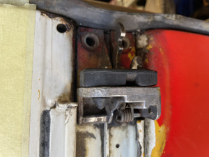

Brauche wiedermal Hilfe…
Möchte den Schliessbock der Schiebetür entfernen, zwecks Reinigung, Inspektion und Vorbereitung zur Lackausbesserung.
Hab die beiden Schrauben entfernt, der Schliessblock lässt sich auch minimal nach links und rechs bewegen, aber lässt sich nicht abziehen.
Ist da vielleicht noch von Innenraum etwas zu lösen?
(Leider ist vom Innenausbau her dieser Bereich nicht ohne weiteres zugänglich da mit dünner Holzabdeckung überdeckt)

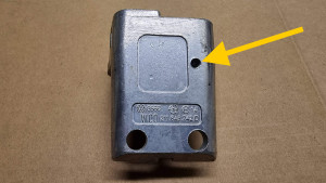

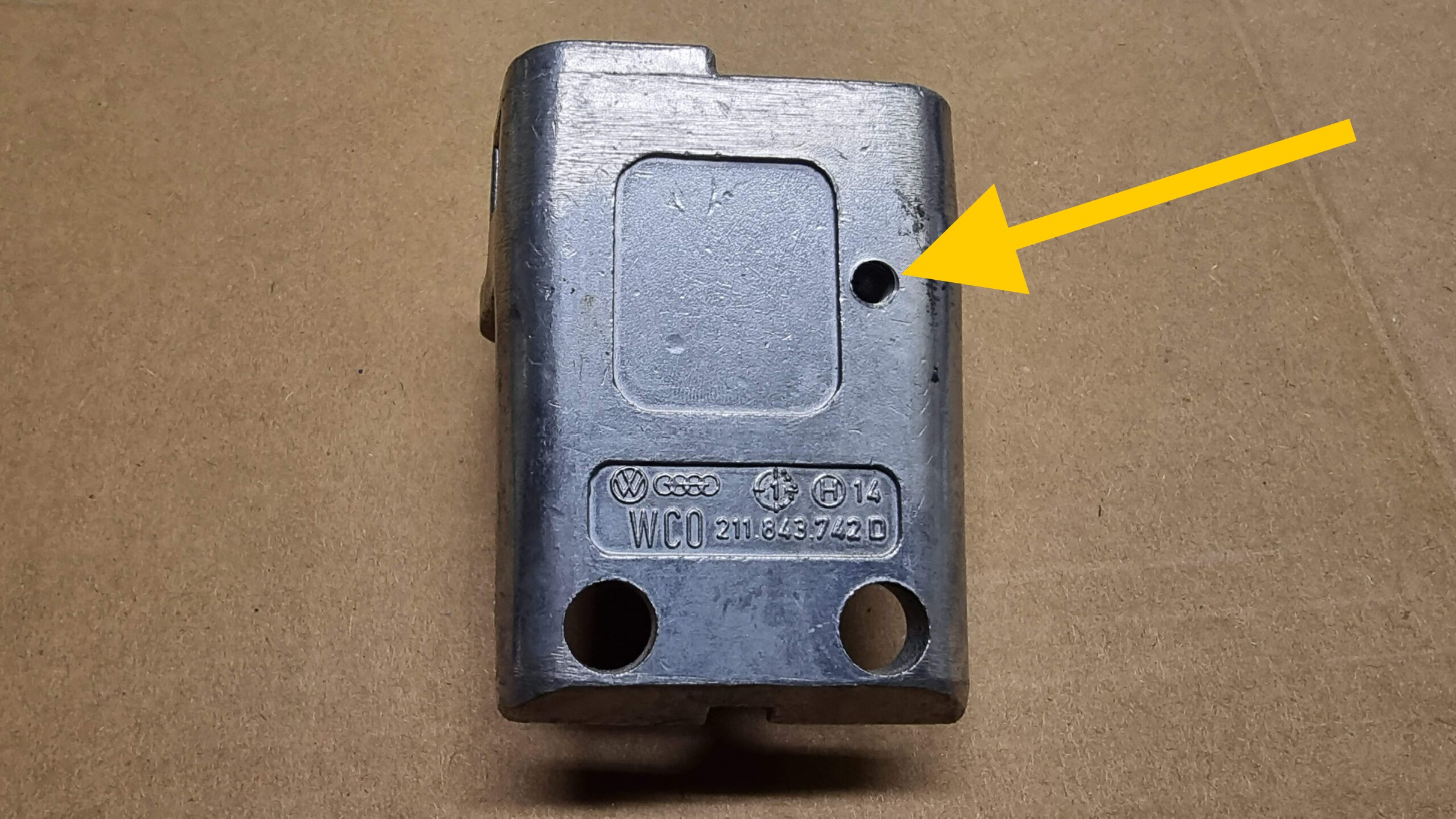

Hab im Web dieses Foto von der Schliessbock-Rückseite gefunden.
Hat die Bohrung beim Pfeil vielleicht etwas damit zu tun?
Danke schon mal.
Grüsse
avispa

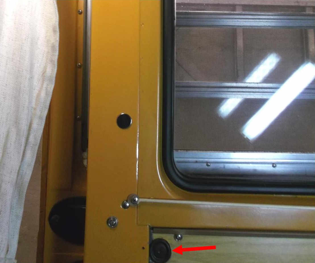

Avispa66 hat geschrieben: ↑29.10.2021 14:59 (Leider ist vom Innenausbau her dieser Bereich nicht ohne weiteres zugänglich da mit dünner Holzabdeckung überdeckt)
Ist bei meinem Bus auch so (gewesen :D ).
Hab in dem Bereich dann die Verkleidung mit einem Loch ausgestattet und anschließend nach Reparatur mit einem Stopfen versehen. :thumb:
Avispa66 hat geschrieben: ↑29.10.2021 14:59 Hat die Bohrung beim Pfeil vielleicht etwas damit zu tun?
Ich denke schon, denn da sollte ein Gewinde eingeschnitten sein.
Im Ersatzteilkatalog hat man die Schraube offensichtlich vergessen. :motz:
Dann kommt halt diese Verkleidung auch noch weg :roll:
Ja, so ein Wartungsloch macht durchaus sinn, werd ich dann auch so anpeilen.
