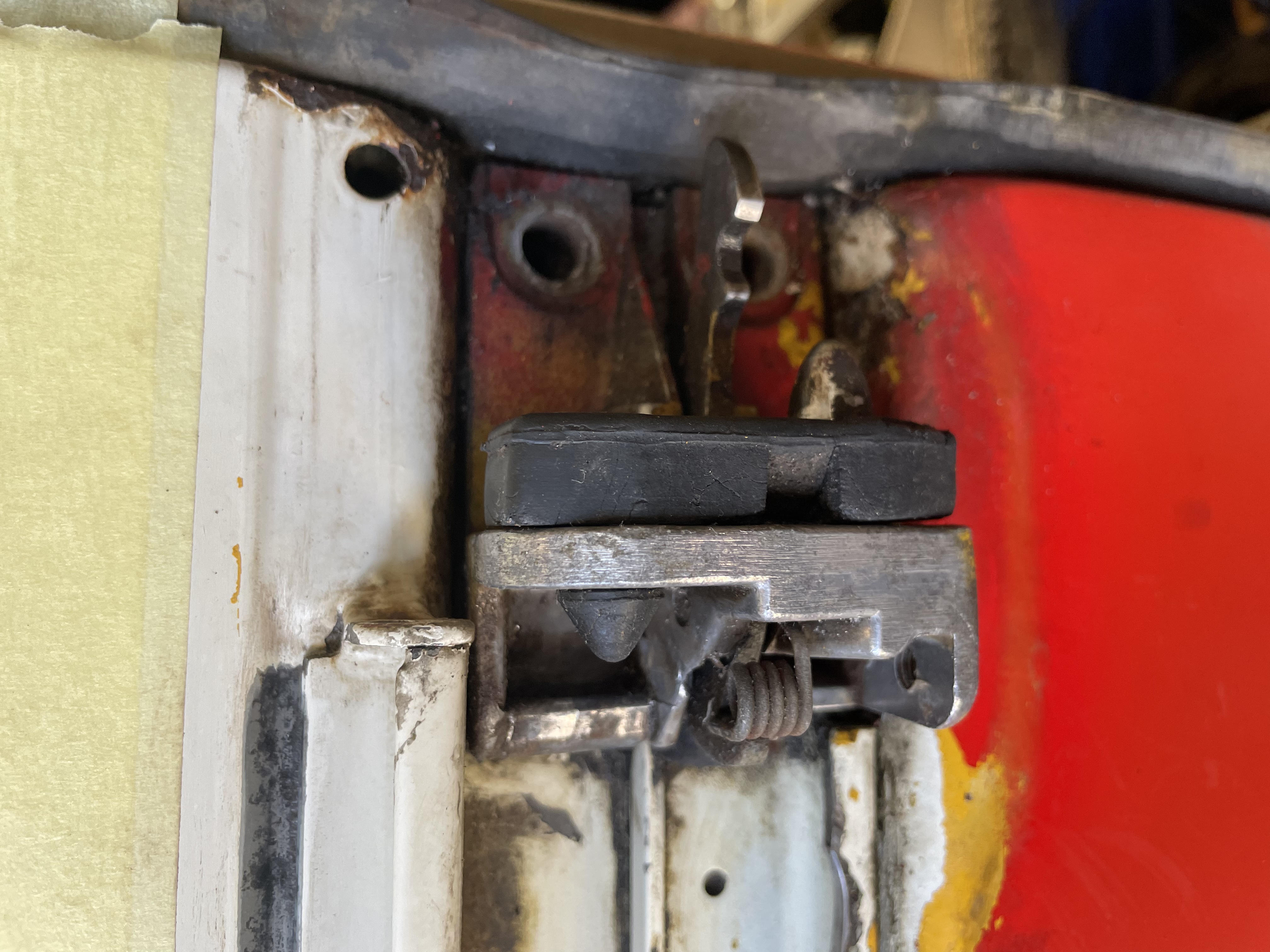

Brauche wiedermal Hilfe…
Möchte den Schliessbock der Schiebetür entfernen, zwecks Reinigung, Inspektion und Vorbereitung zur Lackausbesserung.
Hab die beiden Schrauben entfernt, der Schliessblock lässt sich auch minimal nach links und rechs bewegen, aber lässt sich nicht abziehen.
Ist da vielleicht noch von Innenraum etwas zu lösen?
(Leider ist vom Innenausbau her dieser Bereich nicht ohne weiteres zugänglich da mit dünner Holzabdeckung überdeckt)
Hab im Web dieses Foto von der Schliessbock-Rückseite gefunden.
Hat die Bohrung beim Pfeil vielleicht etwas damit zu tun?
Danke schon mal.

Avispa66 hat geschrieben: 29.10.2021 14:59 Ist da vielleicht noch von Innenraum etwas zu lösen?
Ja.
Avispa66 hat geschrieben: 29.10.2021 14:59 (Leider ist vom Innenausbau her dieser Bereich nicht ohne weiteres zugänglich da mit dünner Holzabdeckung überdeckt)
Ist bei meinem Bus auch so (gewesen :D ).
Hab in dem Bereich dann die Verkleidung mit einem Loch ausgestattet und anschließend nach Reparatur mit einem Stopfen versehen. :thumb:
Avispa66 hat geschrieben: 29.10.2021 14:59 Hat die Bohrung beim Pfeil vielleicht etwas damit zu tun?
Ich denke schon, denn da sollte ein Gewinde eingeschnitten sein.
Im Ersatzteilkatalog hat man die Schraube offensichtlich vergessen. :motz:

Danke Norbert
hab eben auch nix in den Ersatzteilkataloge gefunden gehabt.
Norbert*848b hat geschrieben: 29.10.2021 16:18,
Ja.
Dann kommt halt diese Verkleidung auch noch weg :roll:
Ja, so ein Wartungsloch macht durchaus sinn, werd ich dann auch so anpeilen.

Avispa66 hat geschrieben: 29.10.2021 21:51 Dann kommt halt diese Verkleidung auch noch weg
Echt lohnt sich das? Ich musste erst einmal in 20 Jahren an diese Schraube.
Die Verkleidung ist doch nur mit ~4 Schrauben festgemacht. Die ist doch gleich ausgebaut.. 90Gradaufsatz auf den Bitschraubenzieher und dann ist die doch in 5 minuten draußen
Gruß Jochen
Gruß Jochen :bier:

bullijochen hat geschrieben: 30.10.2021 11:41
Gruß Jochen
Ist halt ein Eigenausbau des Vorbesitzers, Verkleidungen alles mit Blindnieten befestigt. Nicht in 5 min draussen.
Aber die Frage ist berechtigt. Wer weiss ob die Schraube nach meiner Aktion je wieder gelöst werde muss.

Wenn die Blindnieten draußen sind machst du Schrauben rein und der Fisch ist geputzt. :wink:
Gruß Jochen
