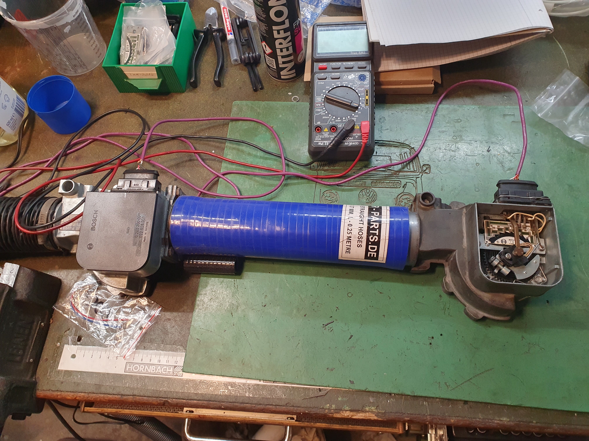

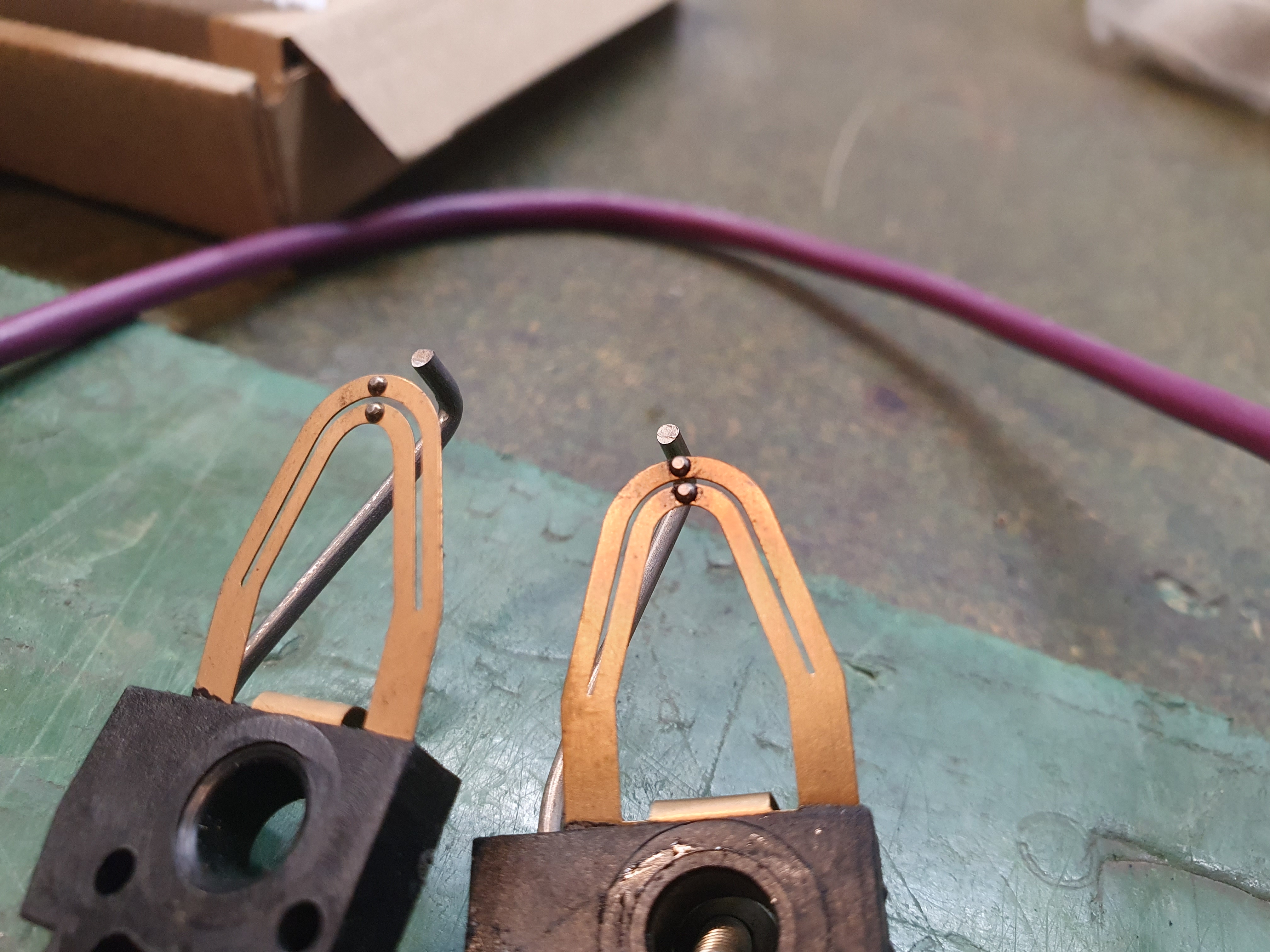

Hallo Thomas,
Danke für den Hinweis zur Platinengenauigkeit im Vergleich zur Oszi- Genauigkeit. Hab jetzt auch noch das DMM als Differenzmessung zwischen die Pins 7 gehängt:
Na Bitte, geht ja! :jump: Ich schaffe es mit den Bypass-Schrauben, den Output jeweils unter den des anderen LMM zu stellen, in beide Richtungen, auch bei großer Klappenöffnung. Das schaut ja ganz gut aus, finde ich. Wenn ich die Bypass-Schrauben so hin stelle, wie ich die LMMs erhalten habe, dann sind 5mV Unterschied.
Tanjas&Thomas_T2b hat geschrieben: 04.02.2022 15:39 Wenn man dem Auszug Glauben schenken darf, gibt es zwischen dem 018und dem 020ger LMM gar keinen technischen Unterschied.
Meinen Erfahrungen nach, sind die beiden LMMs auch nahezu gleich.
Mein 020er verhält sich eher wie der an anderer Stelle von dir beschriebene 032er. Durchaus vorstellbar, da er ja eine Platine von 1986 hat.
Was ich mich auch noch Frage ist, was das Steuergerät mit Pin 8 macht. Möglicherweise geht das mit Pin 7 auf einen Differenzverstärker, um Kontaktübergangswiderstände auszugleichen. Dann müsste man ja eher auf Prozent von Pin 8 abgleichen. Das wäre natürlich schwierig, denn dann ist keine Differenzmessung mehr möglich.

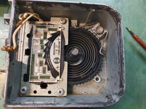

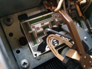

Hier mal eine Bilderserie von einem extrem schlimmen Kandidaten:
Der LMM war schon mal geöffnet und mit massig Silikon wieder zusammen geklebt worden.
Leider ist der Dreck m LMM geblieben und der hat dann wohl wie Sandpapier gewirkt.
Deutlich zu erkennen der Dreck und die durchgeschliffene Platine
Nach dem reinigen mit WD40 kam das ganze Ausmaß des Durchschliffs zum Vorschein :shock:
Sogar der Schleifer war schon abgenutzt. Da muss man schon zwei mal hin sehen. Rechts der schlechte links aus einem Schlacht-LMM
Ich habe dann aus meinem Fundus eine Platine mit im Verhältnis leichten Durchschliff verbaut.
Das ganze so, das der Schleifer eine frische Laufbahn trifft.
Zum Schluss mit der Differenzmessung mit meinem "Referenz-LMM" abgeglichen.
