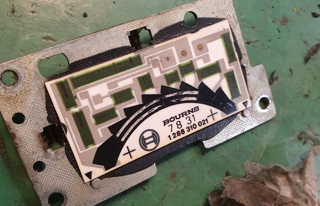

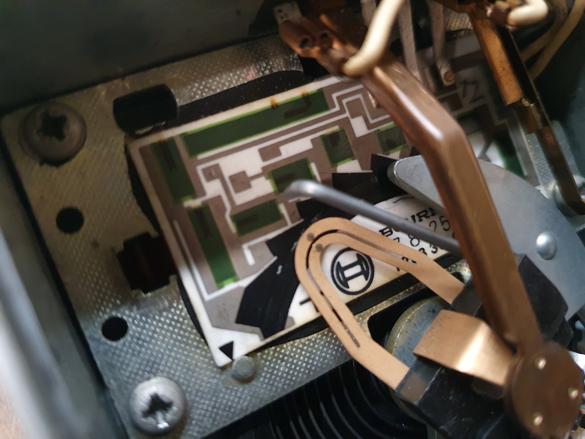

Danke für den Hinweis zur Platinengenauigkeit im Vergleich zur Oszi- Genauigkeit. Hab jetzt auch noch das DMM als Differenzmessung zwischen die Pins 7 gehängt: Na Bitte, geht ja!
![Jump :jump:](./images/smilies/jump.gif)
Mein 020er verhält sich eher wie der an anderer Stelle von dir beschriebene 032er. Durchaus vorstellbar, da er ja eine Platine von 1986 hat.Tanjas&Thomas_T2b hat geschrieben: ↑04.02.2022 14:39 Wenn man dem Auszug Glauben schenken darf, gibt es zwischen dem 018und dem 020ger LMM gar keinen technischen Unterschied.
Meinen Erfahrungen nach, sind die beiden LMMs auch nahezu gleich.
Was ich mich auch noch Frage ist, was das Steuergerät mit Pin 8 macht. Möglicherweise geht das mit Pin 7 auf einen Differenzverstärker, um Kontaktübergangswiderstände auszugleichen. Dann müsste man ja eher auf Prozent von Pin 8 abgleichen. Das wäre natürlich schwierig, denn dann ist keine Differenzmessung mehr möglich.
Aber egal, ich lasse das Thema LMM jetzt mal ruhen,wie gut es geht wird mir irgendwann eine Lambda-Sonde sagen.
