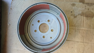

das Tragbild ist schon etwas seltsam, besonders auf dem 4. Bild. Woher kommen diese Unterbrechungen. Da stimmt doch etwas mit der Kontur nicht. Dass sie nicht überall gleichmäßig schleifen, ist normal und kein Problem, aber so extrem ist mir das noch nie aufgefallen.
Du schreibst immer von gewechselten Belägen. Klebst Du sie selber auf (denn ich sehe keine Nieten)? Oder hast Du auch die Backen gewechselt? Sind die vielleicht verbogen oder passen nicht zum Trommeldurchmesser oder die Kontaktflächen zum RBZ und zur Nachstellung haben andere Maße? Ich halte die eigentlichen Beläge übrigens nicht für die Ursache, die legen sich unter Last an jede Kontur an.
Nachdem Du jetzt fast alles erneuert hast und die üblichen Verdächtigen somit ausschließen kannst, kann es ja nur noch irgend was Exotisches sein. Ein bisschen Stochern im Nebel. Oder Euer Bus will doch 'ne Gartenlaube sein :mrgreen:.
PS: ich hab' eben nochmal in meinen Unterlagen nachgeschaut. Meine Radbremszylinder sind im Schnitt doppelt so lange im Einsatz wie Deine. Kann es sein, dass Deine schon seit langem zu heiß werden? Nur so als Gedanke.

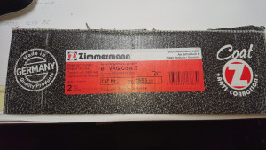

der Bremsbackensatz hat geklebte Beläge und hat die Teile Nummer 211 609 537N, siehe Bild:
die Trommeln von Zimmermann:
alles bei Auto Ehring gekauft, samt Radbremszylinder von ATE!

bullijochen hat geschrieben: 23.06.2022 22:29 Mhh ja das ist schon seltsam das Tragbild.das könnte natürlich auch jetzt an den verschiedenen positionen der Stellschrauben liegen dann liegen die Beläge ja immer an unterschiedlichen Stellen am Durchmesser an.
aber kann das dazu führen, dass einzelne Flächenanteile nie in Kontakt kommen? Dass die Kontaktfläche wandern kann, ist klar, aber woher kommen die Unterbrechungen? Verzogene Backen?
Und noch etwas fällt mir auf. Die durchgängigen Flächen sind immer da, wo die Trommel am nachgiebigsten ist, nämlich auf der Fahrzeuginnenseite. Warum ist das so? Als ob die Trommel sich irgendwie schief stellen würde.
bullijochen hat geschrieben: 23.06.2022 22:29 Radbremszylinder hält doch normalerweise ~120tkm aus,oder??
So isses. Habe bei mir nochmal nachgeschaut und richtig gerechnet. Waren tatsächlich 120. 000 und nicht 80.000 km.

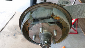

gestern bin ich auf eine verrückte Idee gekommen. Da die Trommeln neu sind und noch eine deutsche Qualität (Zimmermann) müssten diese ja maßhaltig sein. Also könnte es an den Belägen liegen. Laut Tragbild scheint der Hintere oben und unten an der Trommel zu bremsen und der Vordere in der Mitte. Heißt also, Trommel und Belag passen nicht optimal zusammen. Die Trommel kann und will ich nicht bearbeiten aber die Beläge könnte ich mal versuchen "einzuschleifen".
Dann habe ich die Trommel mit 200er Schleifpapier "ausgekleidet". Die Einsteller zurück gestellt, Trommel montiert. Dann langsam die Einsteller beidseitig gleichmäßig wieder angezogen bis es schleift und immer dabei das Rad gedreht! Ist das Schleifgeräusch weniger geworden, Einsteller ein Zahn nachgezogen und das nochmal wiederholt. Mir ist klar, wenn man das übertreibt wird der Belag "zu klein"!
Das sah danach so aus:
Mit Staubsauger und Druckluft den Abrieb beseitigt.
Schleifpapier aus Trommel entfernt, Trommel montiert, Bremspedal mehrmals kräftig durchgedrückt. Beim drehen ist jetzt kein Schleifgeräusch zuhören! Einsteller gleichmäßig wieder angezogen, dabei immer wieder Bremspedal gedrückt, bis ein Schleifgeräusch hörbar, dann 3 Zähne zurück - aber dann trotzdem jetzt immer leichtes Schleifgeräusch an einer Stelle bei einer Umdrehung als würde die Trommel eiern! Und das beidseitig :wall:
Jetzt hab ich mir nochmal den Achsstummel (Steckachse) vorgenommen. Es ist ja ein keines Spiel fühlbar wenn ich den Stummel Richtung Antriebswelle drücke/ziehe. Das soll normal sein. Jetzt fühle ich aber auch ein klitzekleines Spiel, wenn den Achsstummel hoch und runter drücke - also quasi ein Radlagerspiel axial! Ist das normal?
Das ist jetzt bloßmal ein Experiment gewesen, bevor ich die alte Trommeln und Beläge wieder einbauen. Achja, auf dem Bremsprüfstand war alles wieder ok, nur dass es heiß läuft nach meheren Kilometern! Die VWler gugen auch ganz blöd und wissen keinen Rat :dogeyes:
Nette Grüße
Dieter

Hallo Dieter,
das mit dem Schmirgel in der Trommel halte ich für eine gute Idee.
Ohne die Trommeln auf der Drehbank auf einem ausgerichteten Achszapfen zu spannen und mit einer Messuhr den Rundlauf der Reibfläche zu kontrollieren, würde ich auch davon ausgehen das die Zimmermannteile maßhaltig sein sollten.
Hast Du die Beläge jetzt solange eingeschliffen bis sie über den kompletten Umfang tragen?
Dann wäre ich auf eine Probefahrt gespannt :D
