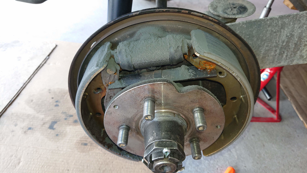

gestern bin ich auf eine verrückte Idee gekommen. Da die Trommeln neu sind und noch eine deutsche Qualität (Zimmermann) müssten diese ja maßhaltig sein. Also könnte es an den Belägen liegen. Laut Tragbild scheint der Hintere oben und unten an der Trommel zu bremsen und der Vordere in der Mitte. Heißt also, Trommel und Belag passen nicht optimal zusammen. Die Trommel kann und will ich nicht bearbeiten aber die Beläge könnte ich mal versuchen "einzuschleifen".
Dann habe ich die Trommel mit 200er Schleifpapier "ausgekleidet". Die Einsteller zurück gestellt, Trommel montiert. Dann langsam die Einsteller beidseitig gleichmäßig wieder angezogen bis es schleift und immer dabei das Rad gedreht! Ist das Schleifgeräusch weniger geworden, Einsteller ein Zahn nachgezogen und das nochmal wiederholt. Mir ist klar, wenn man das übertreibt wird der Belag "zu klein"!
Das sah danach so aus:
Mit Staubsauger und Druckluft den Abrieb beseitigt.
Schleifpapier aus Trommel entfernt, Trommel montiert, Bremspedal mehrmals kräftig durchgedrückt. Beim drehen ist jetzt kein Schleifgeräusch zuhören! Einsteller gleichmäßig wieder angezogen, dabei immer wieder Bremspedal gedrückt, bis ein Schleifgeräusch hörbar, dann 3 Zähne zurück - aber dann trotzdem jetzt immer leichtes Schleifgeräusch an einer Stelle bei einer Umdrehung als würde die Trommel eiern! Und das beidseitig :wall:
Jetzt hab ich mir nochmal den Achsstummel (Steckachse) vorgenommen. Es ist ja ein keines Spiel fühlbar wenn ich den Stummel Richtung Antriebswelle drücke/ziehe. Das soll normal sein. Jetzt fühle ich aber auch ein klitzekleines Spiel, wenn den Achsstummel hoch und runter drücke - also quasi ein Radlagerspiel axial! Ist das normal?
Das ist jetzt bloßmal ein Experiment gewesen, bevor ich die alte Trommeln und Beläge wieder einbauen. Achja, auf dem Bremsprüfstand war alles wieder ok, nur dass es heiß läuft nach meheren Kilometern! Die VWler gugen auch ganz blöd und wissen keinen Rat :dogeyes:

Ohne die Trommeln auf der Drehbank auf einem ausgerichteten Achszapfen zu spannen und mit einer Messuhr den Rundlauf der Reibfläche zu kontrollieren, würde ich auch davon ausgehen das die Zimmermannteile maßhaltig sein sollten.
Hast Du die Beläge jetzt solange eingeschliffen bis sie über den kompletten Umfang tragen?
Dann wäre ich auf eine Probefahrt gespannt :D
