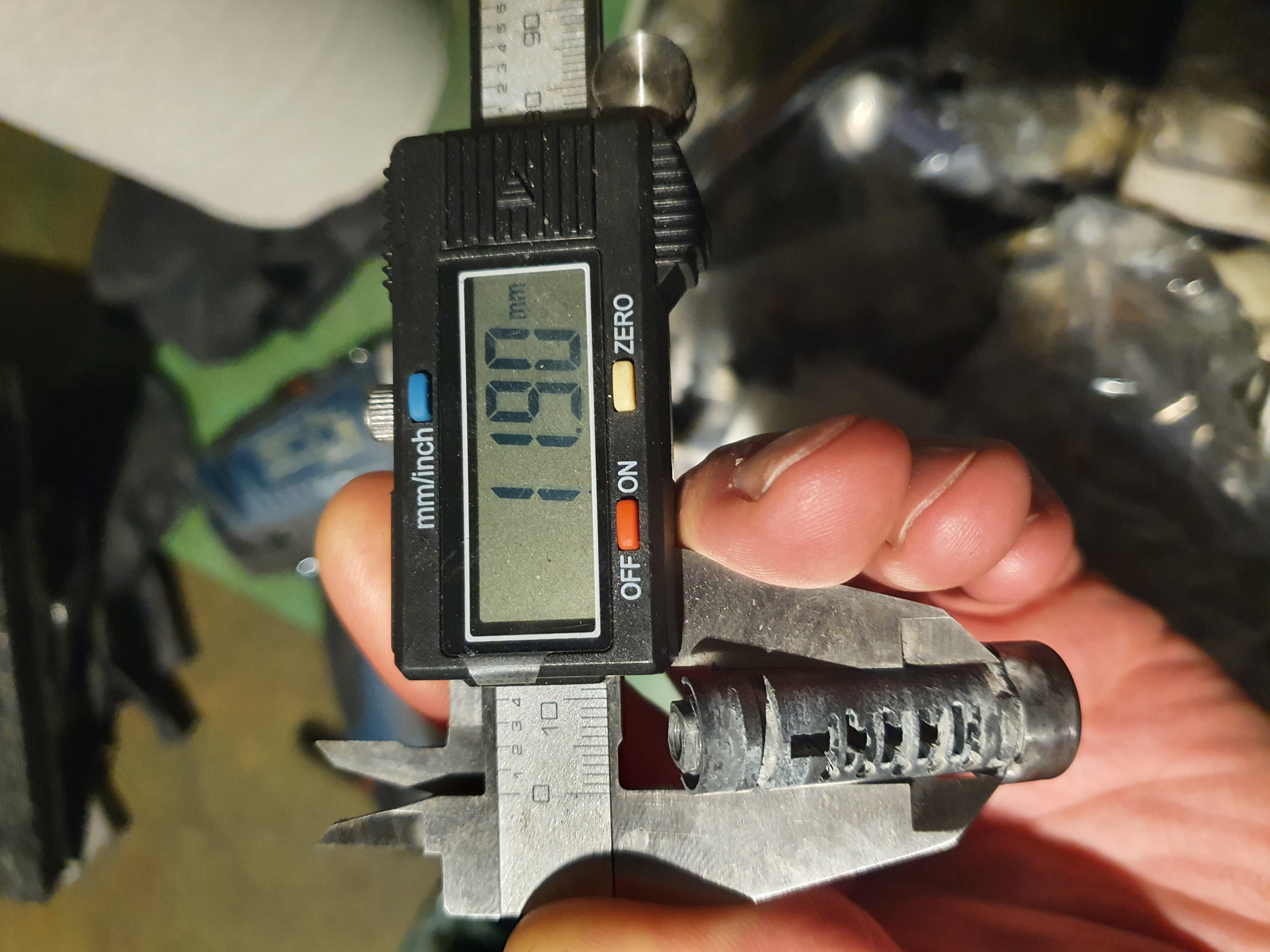

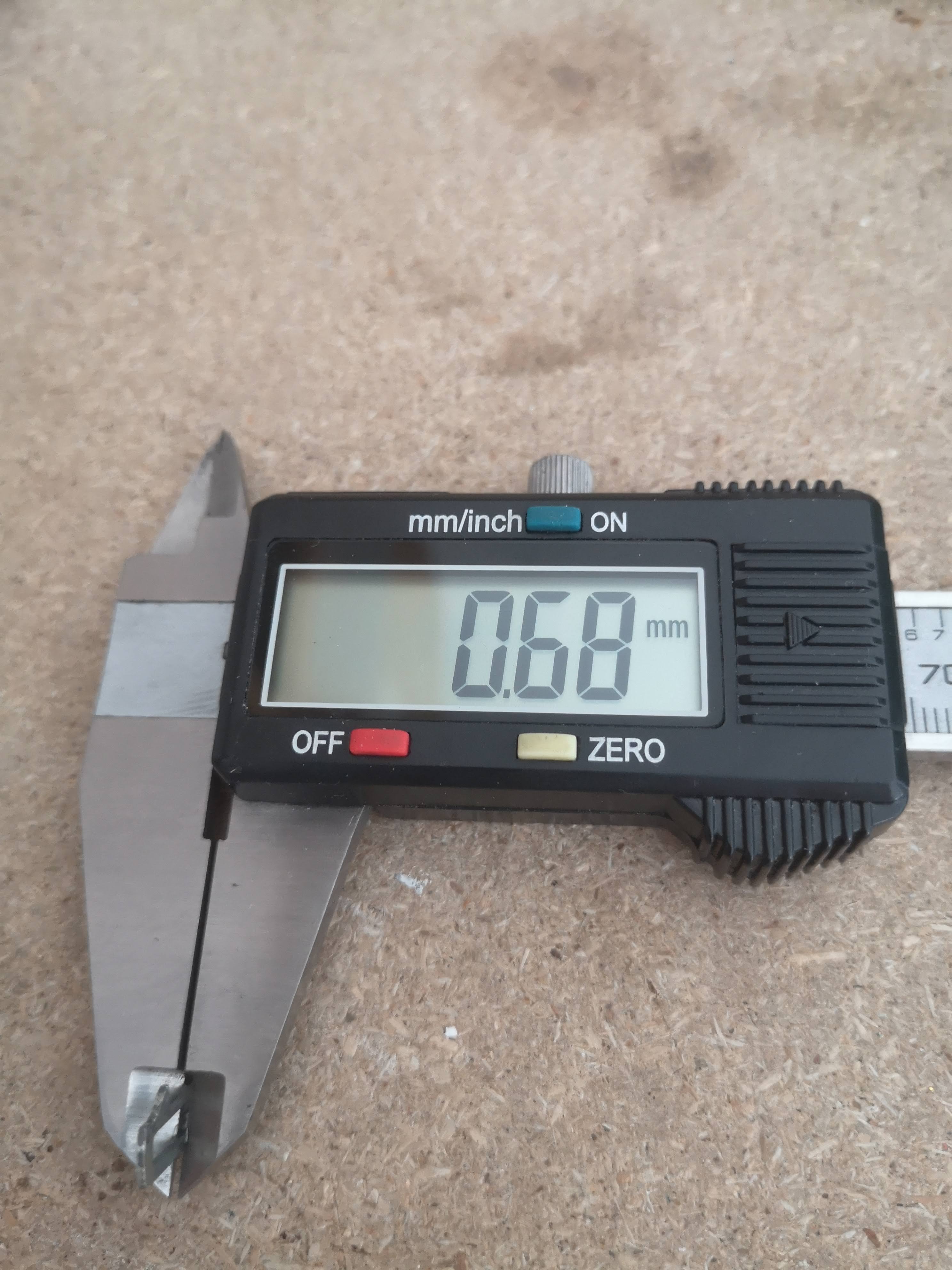

Hi Dami,
da musst du nun mal einen Schließzylinder raus bauen und etwas messen.
Der Zylinder muss einen Durchmesser von 11,9mm haben.
Die Plättchen sind 0,1mm kleiner als die Zylinder.
Und die Breite des Schließplättchens 6,8mm.
Die Plättchen sind dann 0,9mm dick.
Wenn nun bei den Repro Zylindern der Durchmesser / Breite der Schließplättchen identisch ist, könnte der Umbau klappen.

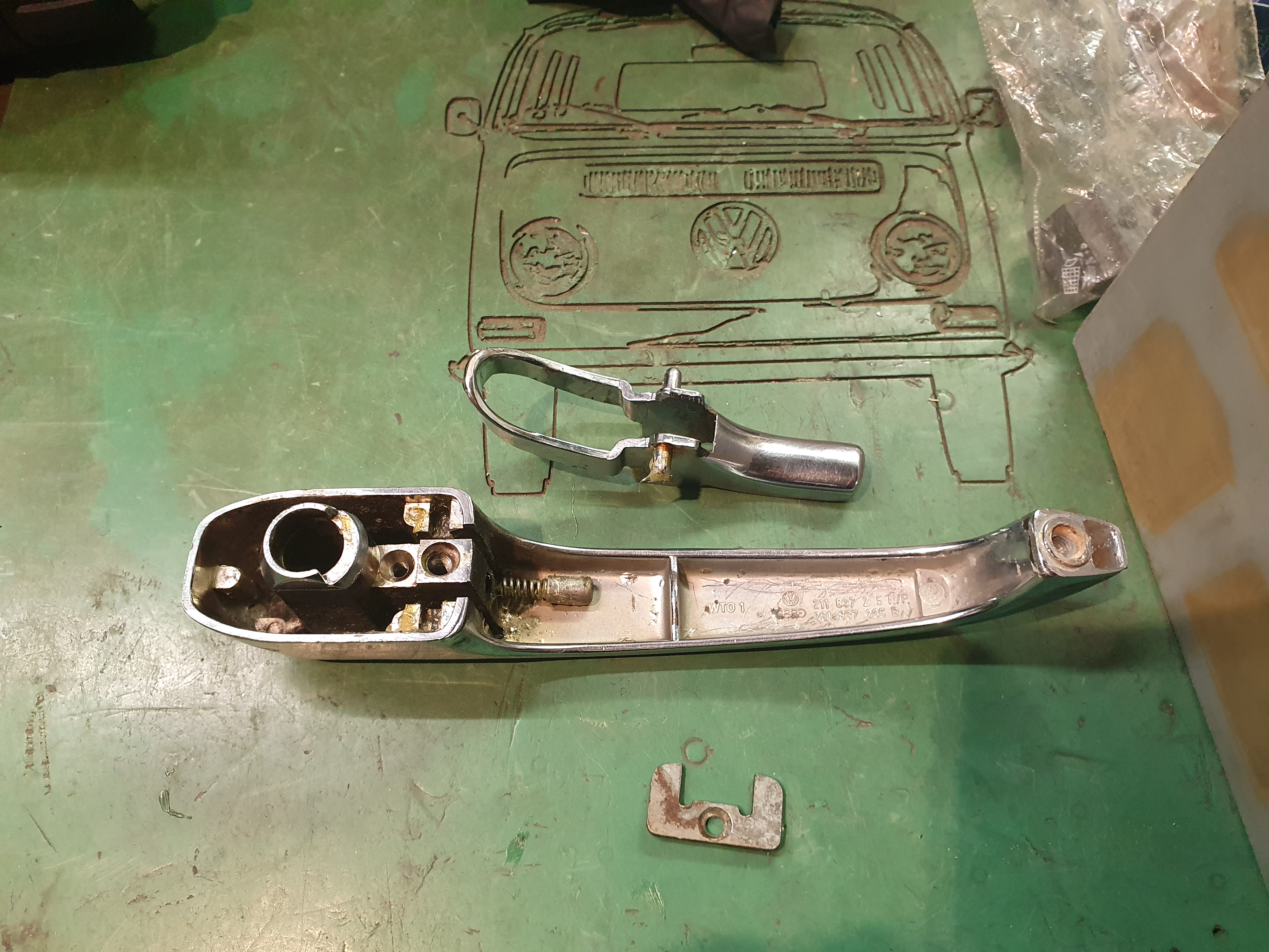

- Beiträge: 5189
Re: Randaliert am Türgriff
Ich habe meinen Schließzylinder noch mal gemessen, der hat 11,9mm Durchmesser
Und hier noch mal die Metall Hülse auf der Feder, die dafür sorgt, das sich die Feder am Drücker nicht verkantet.
Aber es mag sein, das es die bei den Repro Schlössern gar nicht gibt.
Die Repro Schlösser hatte ich noch nie in den Fingern.
ok jetzt ging es doch ganz schnell mit den öffnen. Tatsächlich geht das viel schneller als gedacht.
Danke für die Bilder und Hinweise. Das hilft sehr.
Also der alte Schlüssel passt rein und die Plättchen bewegen sich auch dabei. Drehen lässt er sich natürlich nicht.
Hier das Ergebnis meiner Messung.
Ich habe den größeren Zylinder mit 13mm. Die Größe der Plättchen habe ich in den Bildern. Ich habe auf die schnelle nur ein Plättchen zum messen rausgenommen. Sind die in der Regel alle gleich lang?
Was meint ihr, ist es machbar?
Übrigens defekt ist der Hebel nicht wegen der Feder, sondern weil er teilweise ausgebrochen ist. Die zwei Zapfen in den er gelagert ist halten ihn nicht mehr an seinen Platz.
