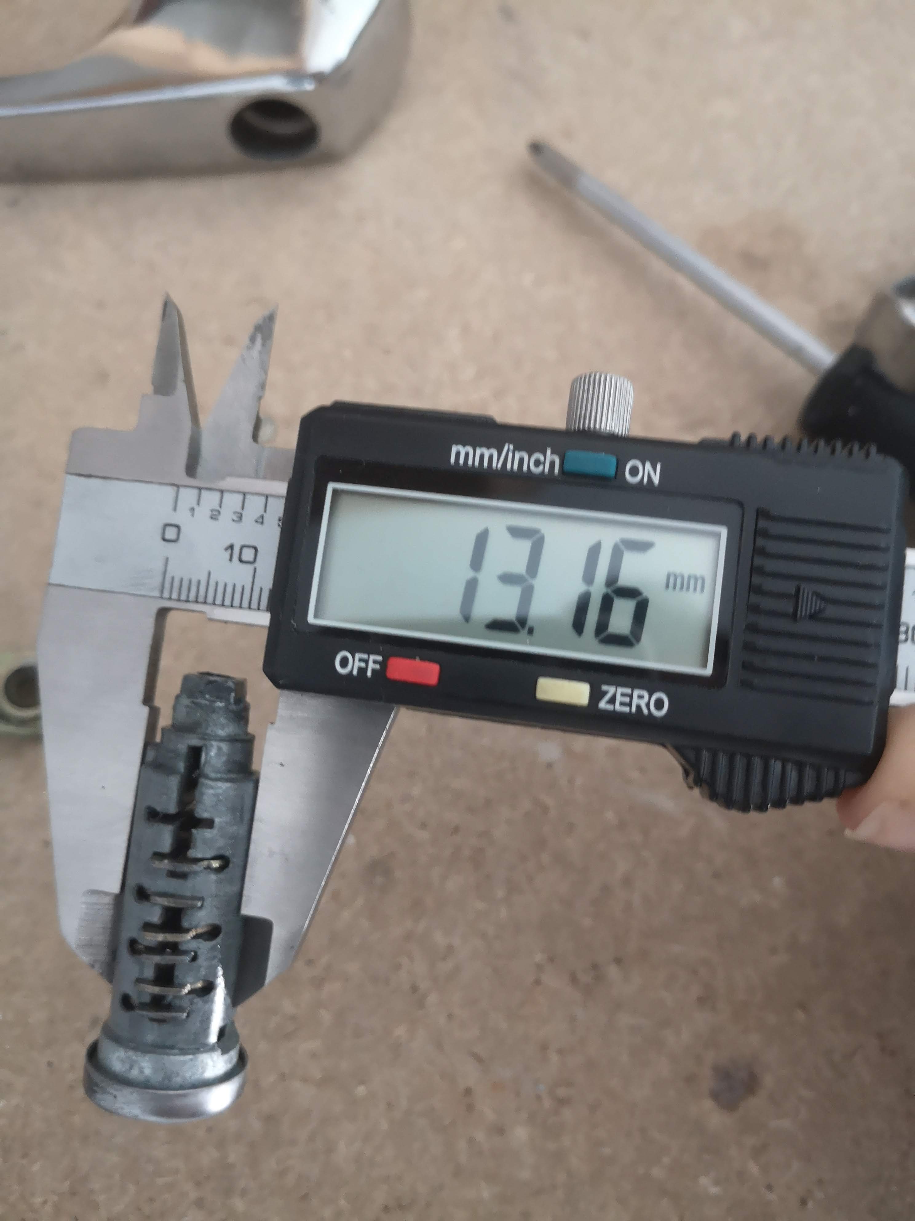

Hi Dami,
da musst du nun mal einen Schließzylinder raus bauen und etwas messen.
Der Zylinder muss einen Durchmesser von 11,9mm haben.
Die Plättchen sind 0,1mm kleiner als die Zylinder.
Und die Breite des Schließplättchens 6,8mm.
Die Plättchen sind dann 0,9mm dick.
Wenn nun bei den Repro Zylindern der Durchmesser / Breite der Schließplättchen identisch ist, könnte der Umbau klappen.
Geht der Schlüssel mit "R-Profil" denn in das Repro Türschloss rein?
Wenn nein, dann wird es schwer werden.

- Beiträge: 7666
Re: Randaliert am Türgriff
Moin Dami,
mir ist es einmal gelungen, einen Reprotürgriff (mit Wendeschlüssel) umzuschlüsseln und passig zu den anderen Schlössern zu machen.
In den Schließzylinder passte allerdings der R-codierte Schlüssel, was ja die Voraussetzung sein muss, wie bereits angemerkt wurde.
Der Zylinder hatte aber einen Duchmesser von 13 mm und ich hatte auch die richtigen Schließplättchen in meinem Vorrat.
Viel Glück!

ok jetzt ging es doch ganz schnell mit den öffnen. Tatsächlich geht das viel schneller als gedacht.
Danke für die Bilder und Hinweise. Das hilft sehr.
Also der alte Schlüssel passt rein und die Plättchen bewegen sich auch dabei. Drehen lässt er sich natürlich nicht.
Hier das Ergebnis meiner Messung.
Ich habe den größeren Zylinder mit 13mm. Die Größe der Plättchen habe ich in den Bildern. Ich habe auf die schnelle nur ein Plättchen zum messen rausgenommen. Sind die in der Regel alle gleich lang?
Was meint ihr, ist es machbar?
Übrigens defekt ist der Hebel nicht wegen der Feder, sondern weil er teilweise ausgebrochen ist. Die zwei Zapfen in den er gelagert ist halten ihn nicht mehr an seinen Platz.
