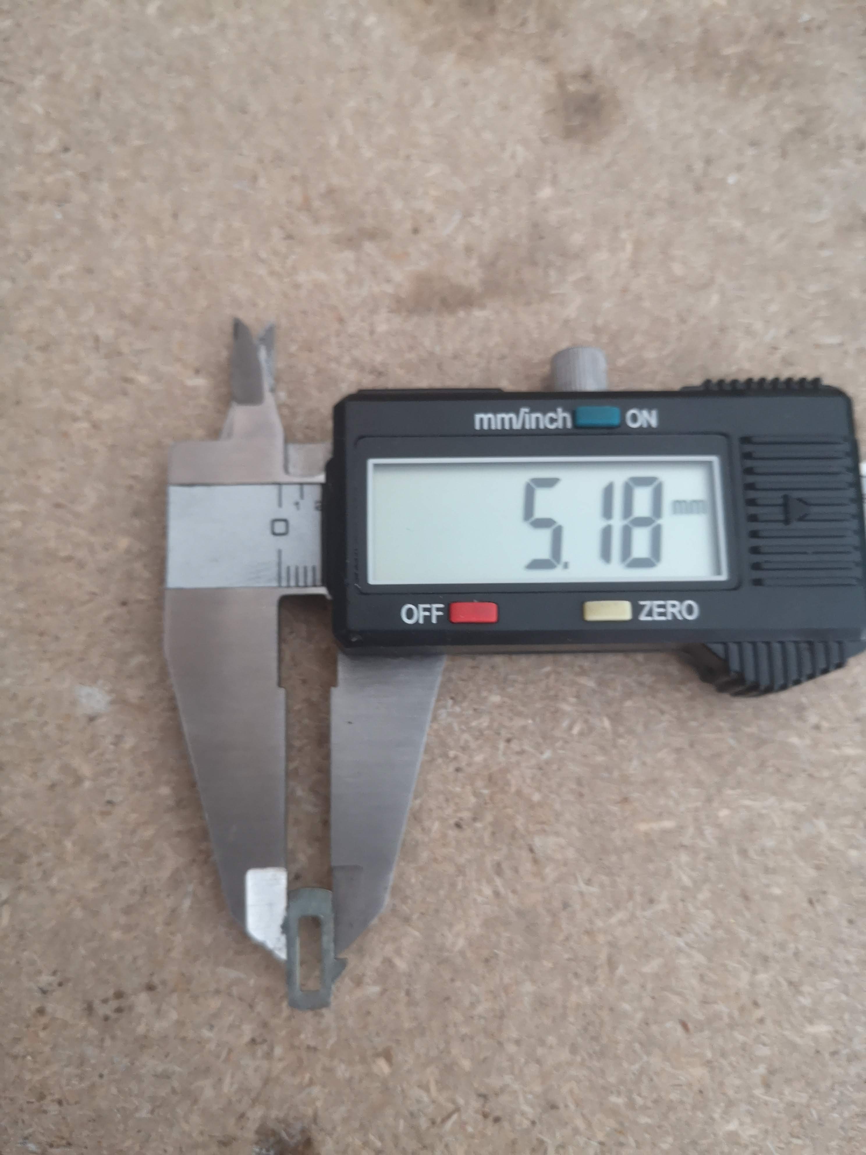

Hier das Ergebnis meiner Messung.
Ich habe den größeren Zylinder mit 13mm. Die Größe der Plättchen habe ich in den Bildern. Ich habe auf die schnelle nur ein Plättchen zum messen rausgenommen. Sind die in der Regel alle gleich lang?
Was meint ihr, ist es machbar?

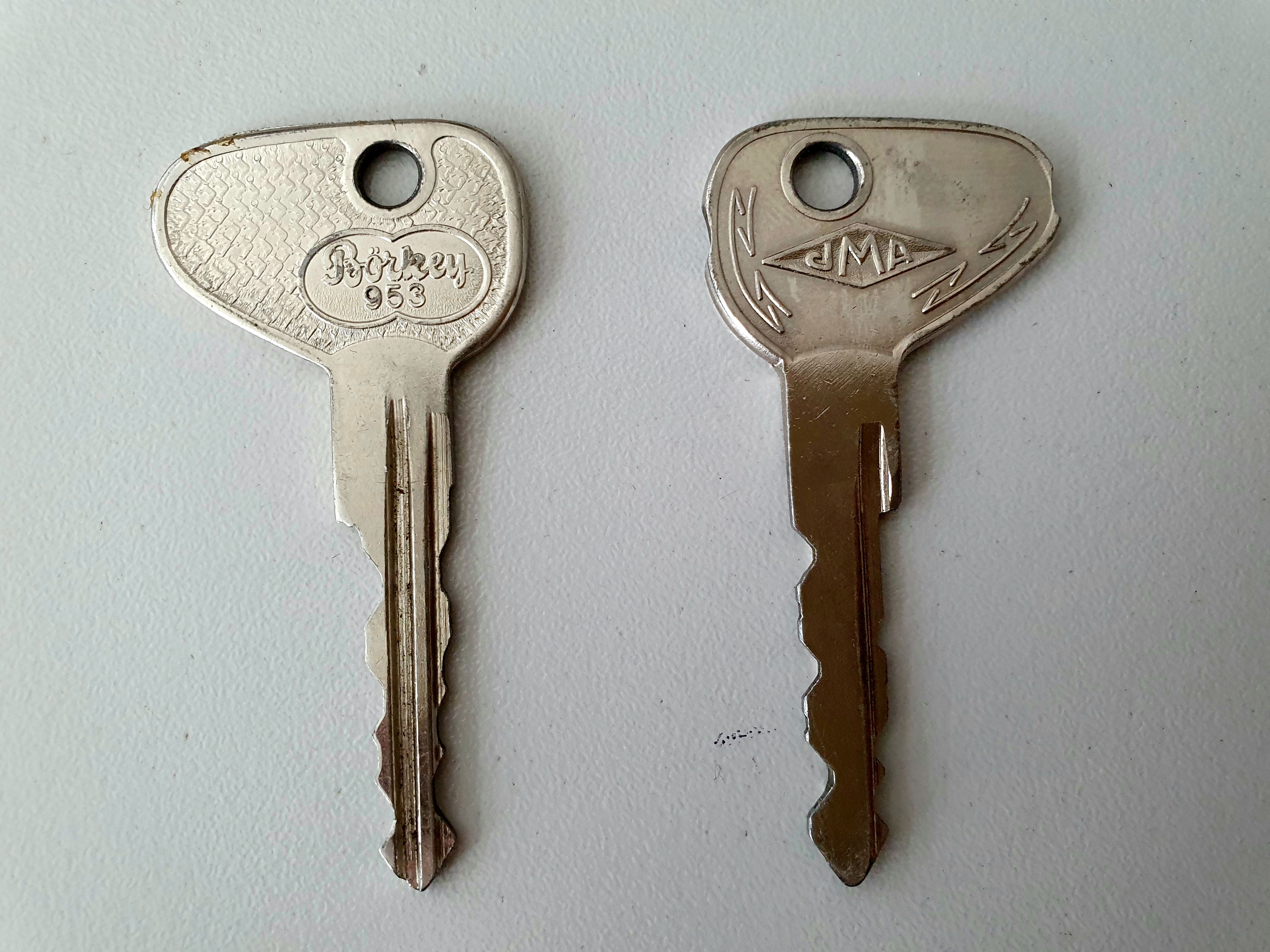

Aber ich frage mal besser so. Was für ein Profil habe ich? Ist mein Schlüssel ein R Profil. Falls ja, müsste es mit den Griffen funktionieren.
Anmerkung Moderator:
Ich habe deine Bilder mit den Schlüsseln gelöscht.
Das war ein R-Profil. Aber du willst nicht, das jemand dein Schlüsselprofil kennt :wink:

Hier noch mal ein Beispiel für R-Profil
