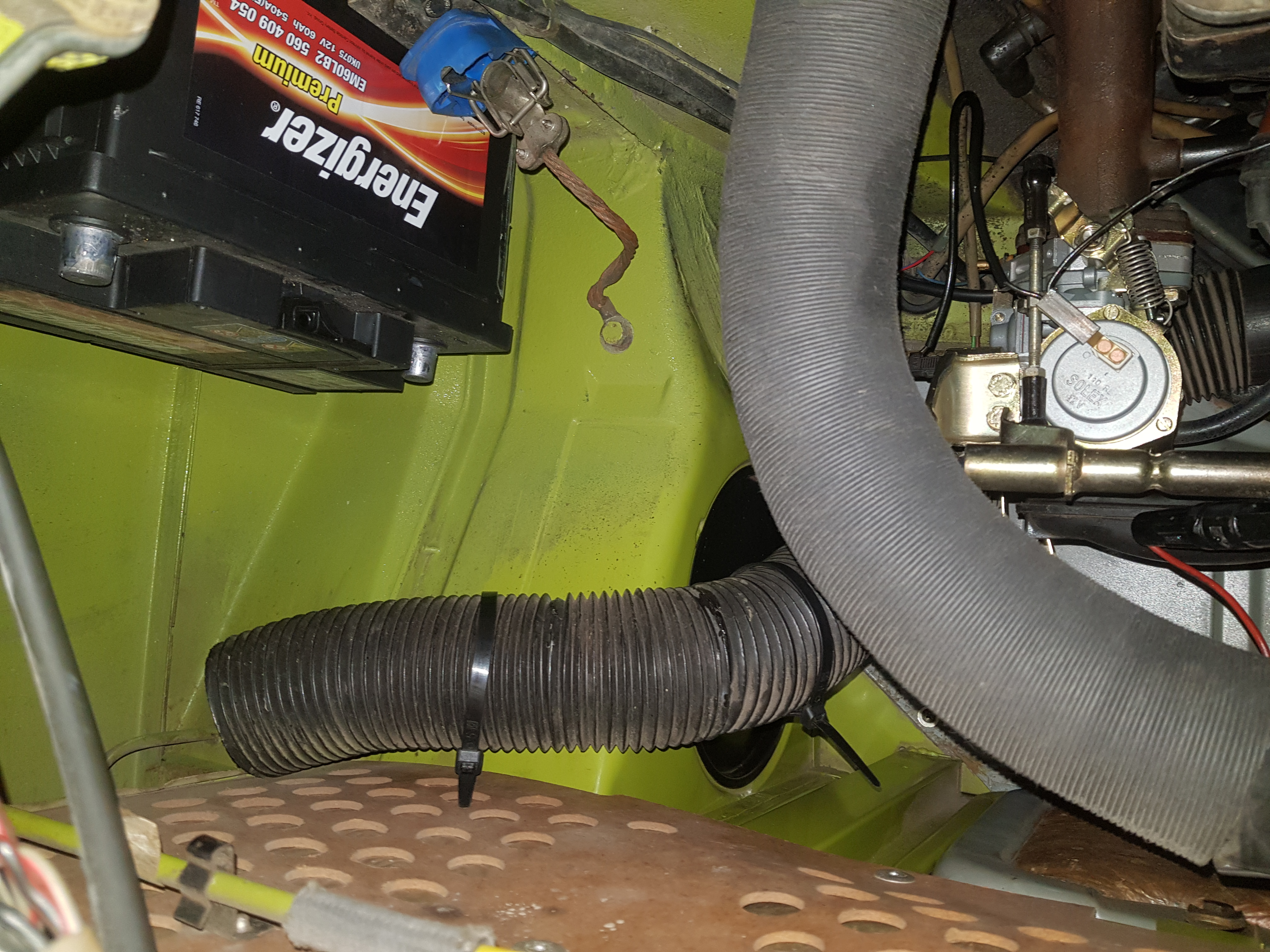

Feinbein
- Beiträge: 650
Re: Anschluss Schläuche
Hier mal ein Bild von meinem Bus mit originalen Befestigungspunkten und originalem (mehrfach geflicktem) Schlauch (Bj. 1978):
N'abend,Ralf502 hat geschrieben: ↑02.12.2022 07:39Genau so war das original. Der Schlauch hört kurz nach der Befestigung an der Wand auf, und damit zeigt die Öffnung nach hinten, nicht ins OhrBullischorsch hat geschrieben: ↑04.09.2022 13:20Wie lang muss der eigentlich sein? Bei mir hört er an der erste Blechlasche auf, der geht nicht bis ins Ohr. Im Bildkatalog kann ich das auch nicht erkennen.
Gruß Georg
Ralf
die Frage nach der Teilenummer bezieht sich auf den von Ralf erwähnten Schlauch der hinter der ersten Befestigungslasche endet.
Nicht auf den bereits bekannten 63x910 mm der um die Ecke bis zum Ohr geht.
