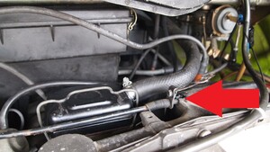

ich habe zwei weitere Schlauchanschlüsse entdeckt, wo ich nicht weiß wohin sie gehören bzw. angeschlossen werden.
Kann mir jemand sagen, gerne auch per Bild, wo die Schläuche angeschlossen werden?

der Schlauch am kleinen Anschluss gehört auf die Kurbelgehäuseentlüftung. Der dicke geht nach rechts weg und holt sich Frischluft aus dem rechten Ohr. Der wird nur mit einem Gummi oder Ratschband an den Blechlschen befestigt. Grüße

Hallo Hilmer,
alles klar, genau diese Info brauchte ich.

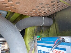

Hallo,Bullischorsch hat geschrieben: ↑04.09.2022 13:20 Wie lang muss der eigentlich sein? Bei mir hört er an der erste Blechlasche auf, der geht nicht bis ins Ohr. Im Bildkatalog kann ich das auch nicht erkennen.
bei mir endet der hier. Ob das original ist kann ich nicht mit Sicherheit sagen.
Hilmar
Bullischorsch
- Beiträge: 667
- IG T2 Mitgliedsnummer: 927
Re: Anschluss Schläuche
Ah, danke. Hatte noch Papp/Aluschlauch von der alten Trumavent aus dem Wohnwagen. Der passt genau, jetzt bekommt mein Motor auch Luft aus dem Ohr.

- Beiträge: 4348
- IG T2 Mitgliedsnummer: 834
Moin Sascha,
ich glaube das ist wirklich original so lieblos gemacht. Was anderes habe ich bisher noch nicht gesehen außer beim Einspritzer, der ja ein ähnliches Luftfiltersetup wie der Typ1 Motor hat.
