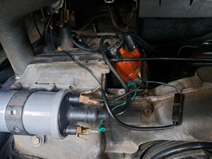

Versteh mich nicht falsch, aber wie soll dir bei dem Problem dass du das richtige Kabel nicht findest geholfen werden? Es wurde beschrieben wo das Kabel her kommen sollte und dann kommt so ein Foto?
Du stehst doch selber vor dem Auto...

Beim Typ4 sollte vom Gebläsemotor aus ein blau/schwarzes Kabel kommen, das dann über kurzes grün/rotes Kabel zum Druck Sensor geht.

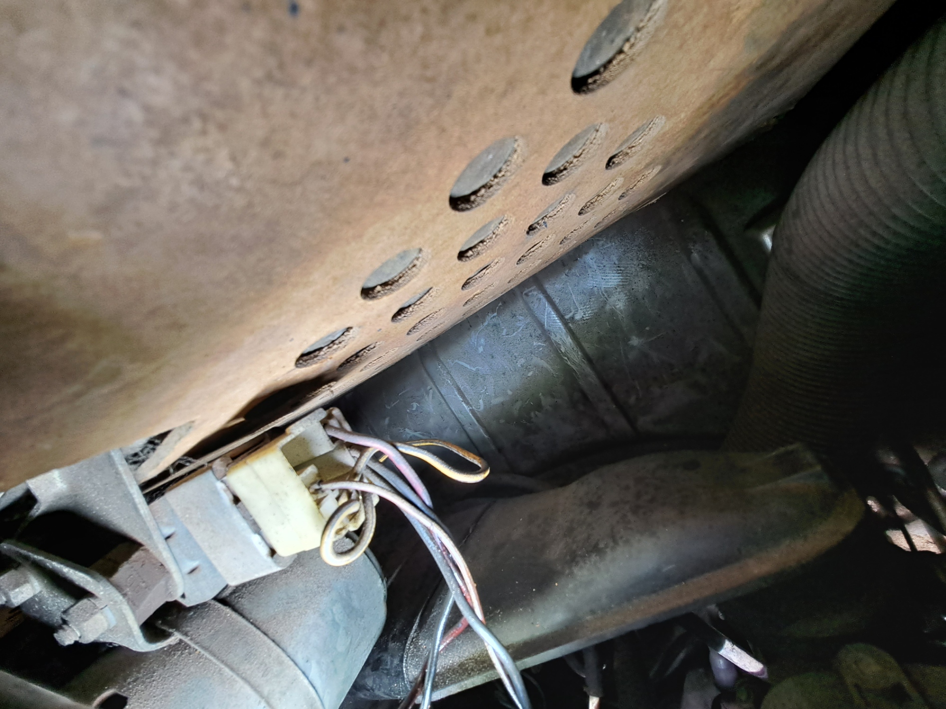

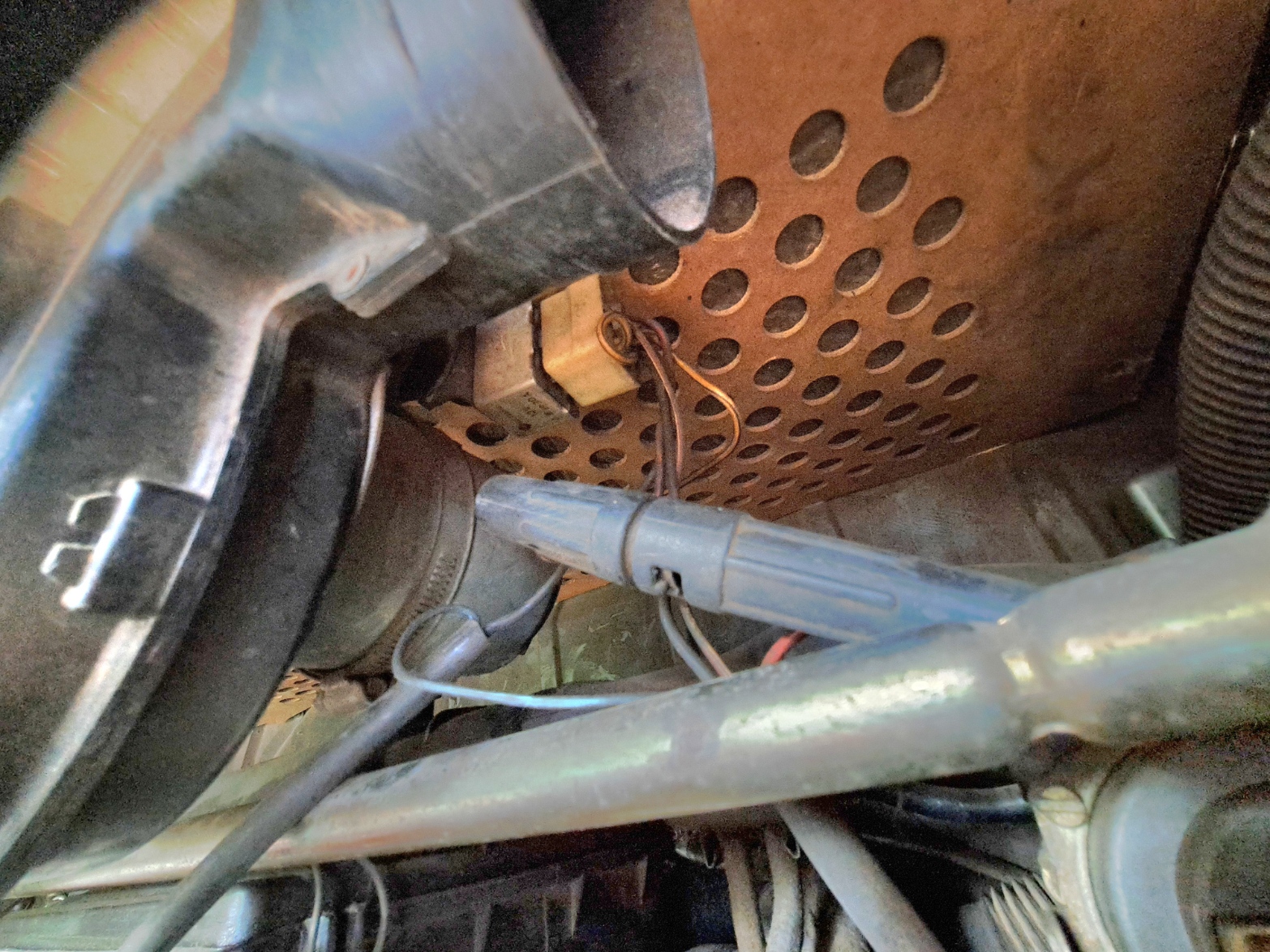

Meinst Du den Gebläsemotor hinten mit den zwei Schläuchen? Werde da gleich mal schauen.
Danke!

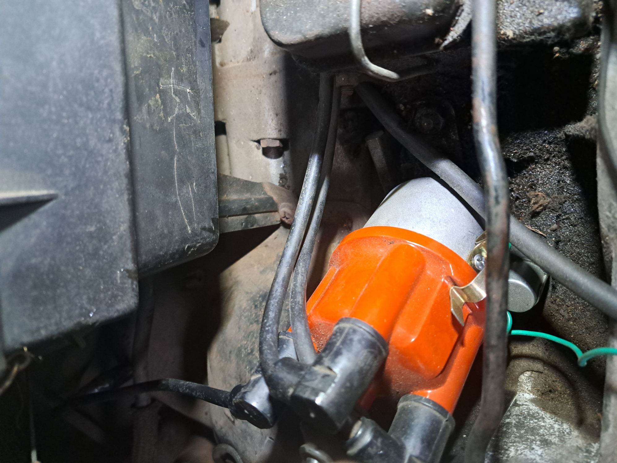

So, leider nichts gefunden.....vllt. ist ja auf den Fotos was zu erkennen? Danke!

Tanjas&Thomas_T2b hat geschrieben: ↑13.10.2023 14:47 Beim Typ4 sollte vom Gebläsemotor aus ein blau/schwarzes Kabel kommen, das dann über kurzes grün/rotes Kabel zum Druck Sensor geht.
Ja, ist zu erkennen, das Blau schwarze Kabel ist da. Auf dem ersten Bild.
Ggf, fehlt dann das ca. 10 cm lange letzte Stück.
Schau mal in die PVC Hülle von dem schwarzen Kabel, das an Kl15 an der Zündspule sitzt. Da solltest du das finden.
