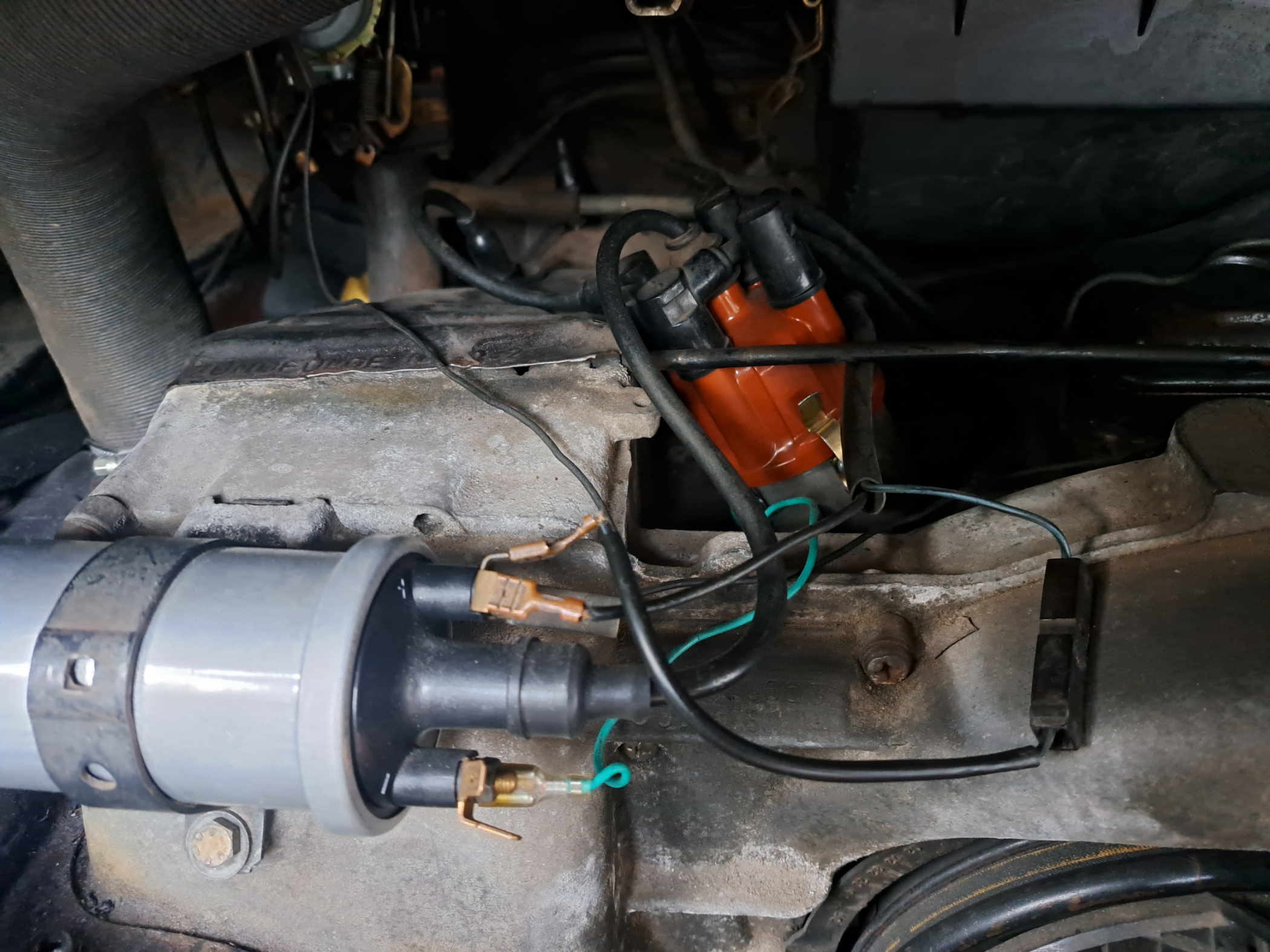

Re: Zündkerzenstecker?
So, leider nichts gefunden.....vllt. ist ja auf den Fotos was zu erkennen? Danke!
Tanjas&Thomas_T2b hat geschrieben: ↑13.10.2023 14:47 Beim Typ4 sollte vom Gebläsemotor aus ein blau/schwarzes Kabel kommen, das dann über kurzes grün/rotes Kabel zum Druck Sensor geht.
Ja, ist zu erkennen, das Blau schwarze Kabel ist da. Auf dem ersten Bild.
Ggf, fehlt dann das ca. 10 cm lange letzte Stück.
Schau mal in die PVC Hülle von dem schwarzen Kabel, das an Kl15 an der Zündspule sitzt. Da solltest du das finden.
Damit hat sich das Problem ja auch gelöst
Danke!
das blauschwarze Kabel geht zum Verteiler +
in der Armaturenkontrollleuchte ist das Birnchen ok..... habe das Kabel mal vom Verteiler zum Ölgeber rübergelegt und aufgesteckt - kein Aufleuchten bei Zündung An...
auch habe ich probiert, ein neues Kabel vom Öldruckgeber vorne anzuschließen, da gibt es ja freie Stecker - auch nichts
jetzt lass ich es halt so und es leuchtet halt nicht
