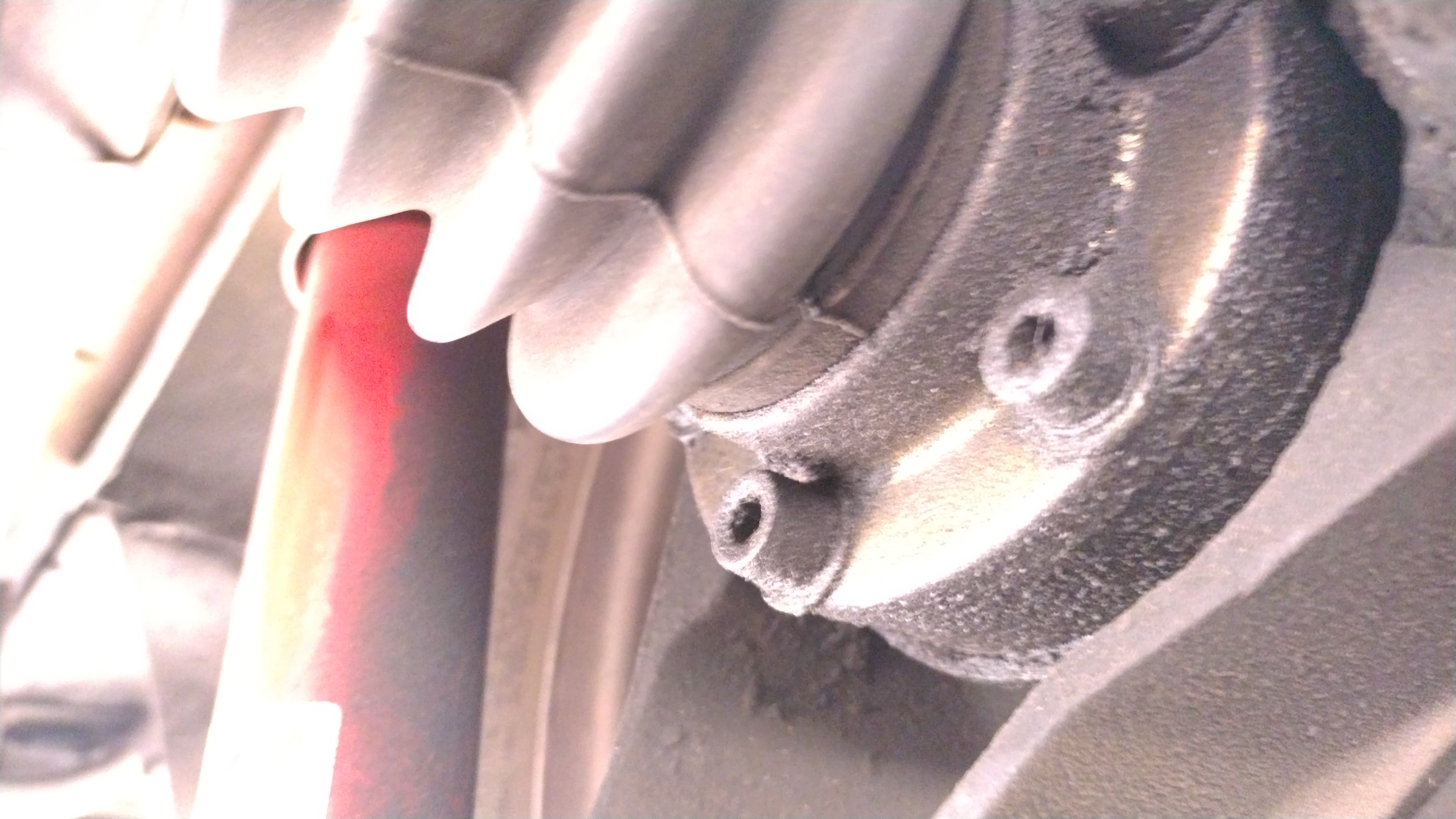

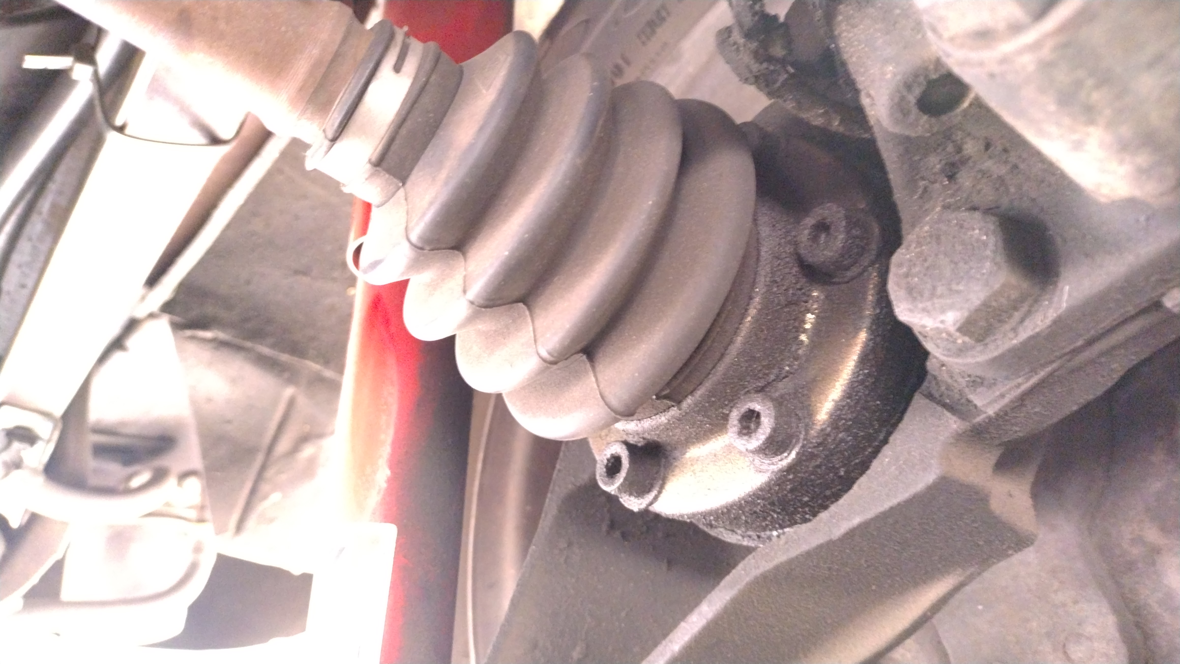

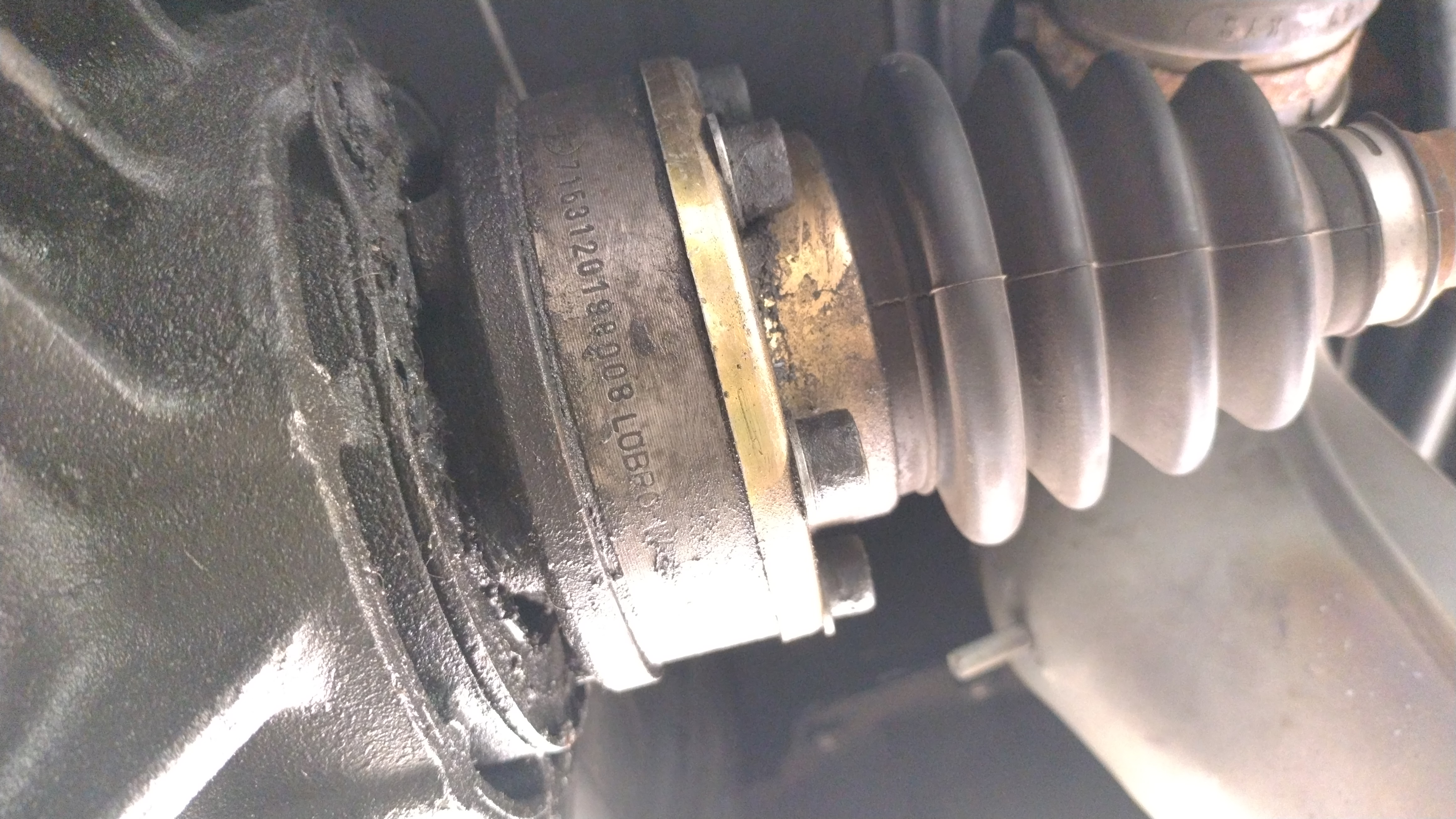

Frage zu den Fettflecken an den Wellen/Stoßdämpfern:
Das soll nicht so sein, denke ich. Die Verschmutzungen sind bei 15000km entstanden. Wo kommt das her? Muss ich nachfetten?

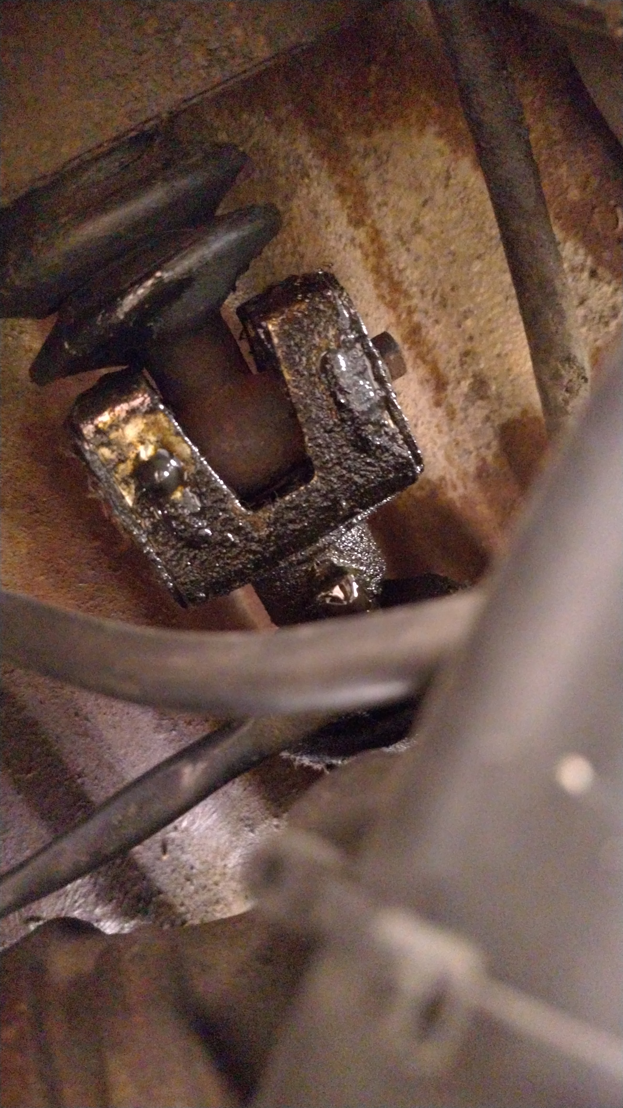

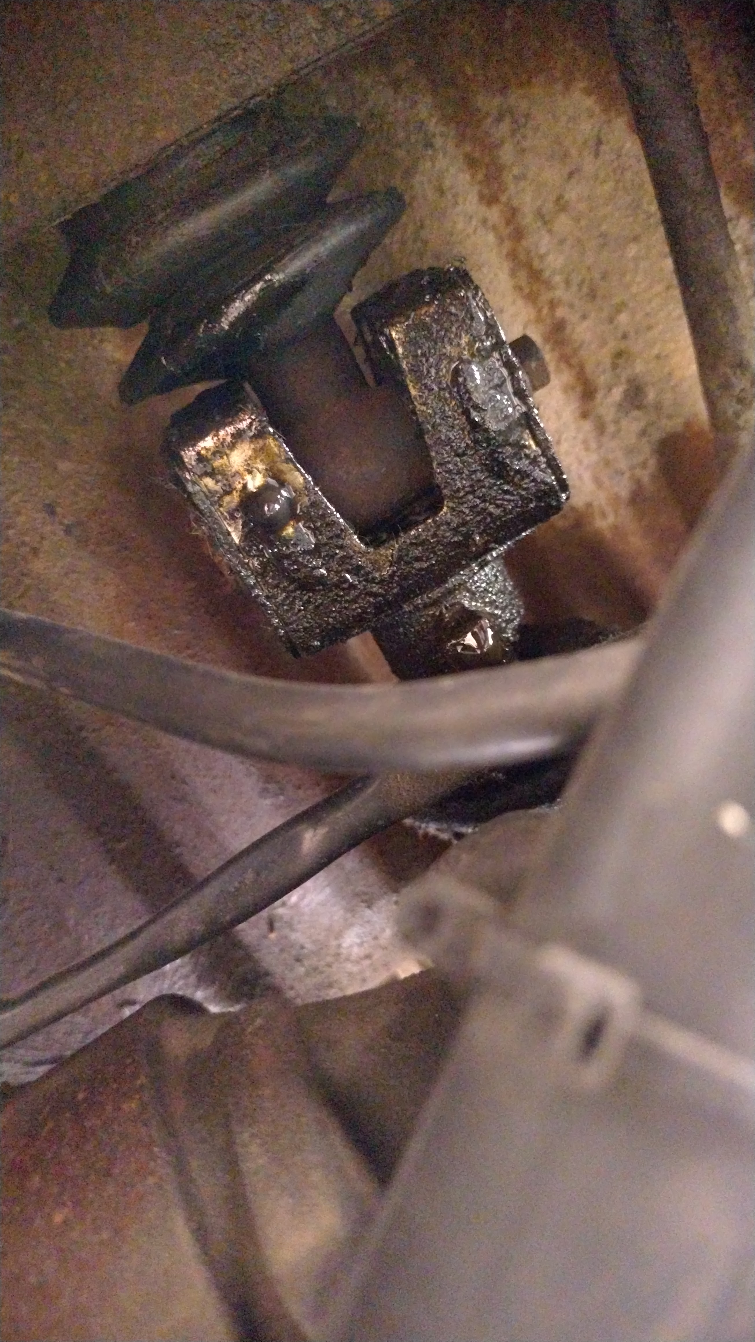

Die anderen Fotos zeigen die Schaltstange und deren Kupplung. Hier ist wohl Getriebeöl?

Hallo Magnus,
das Öl am Gleichlaufgelenk des ersten Bildes kommt wahrscheinlich von der Dichtfläche Wellendichtring/Gelenkwellenflansch. Entweder der Dichtring ist verschlissen oder die Gegenfläche auf dem Flansch. Dazu gibt es im Forum etliche Beiträge. Es könnte auch die Dichtkappe sein, die im Flanschinneren sitzt.
Aber das ist alles kein großes Problem. Es ist da unten zwar kein schönes Arbeiten, aber es geht und man braucht kein Spezialwerkzeug. Ersatzteile sind auch erhältlich. Ich habe vor ein paar Jahren sogar noch neue VW-Gelenkwellenflansche bekommen können (falls die das Problem sind).
Das Öl an den äußeren Gleichlaufgelenken ist vermutlich ausgetretenes Öl aus dem Fett. Vielleicht ist die Blechkappe nicht sauber auf das Gelenk montiert worden. Eine auswechselbare Dichtung gibt es jedenfalls nicht.

Hallo Magnus,
Trenn doch mal Schaltstange und Getriebe. Die Verbindungskupplung lässt sich doch einfach lösen.

Hallo.
Ich habe die Schaltstangenkpplung erneuert.
Da war viel Spiel im Spiel.
Danach habe ich den Schalthebel penibel neu eingestellt.
Das Kreischend Krachende Geräusch ist quasi weg.
Wenn ich den Schalthebel in neutral hin und her bewege und den Leerlauf hochjage kann es nochmals auftreten. Hatte ich bisher bei mehreren Probefahrten 1 Mal.
