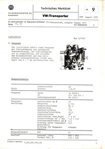

Lennjosh hat geschrieben: 05.02.2025 12:01 Hauptdüse x125, dieses Luftröhrchen 80z und Luftkorrekturdüse 47,5.
Das ist ja noch die originale Bestückung, wie sie seinerzeit einmal gängig /gefordert war.
Unter Berücksichtigung des modernen Kraftstoffes nehme ich für die HD x130 und für die Luftdüse 60z.
Das hatte mir seinerzeit mein Motorbauer so empfohlen gehabt. Diese Kombination habe ich bislang immer erfolgreich verbaut und die Lambda-Werte stimmen auch wie mir bestätigt wurde

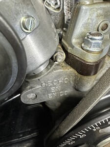

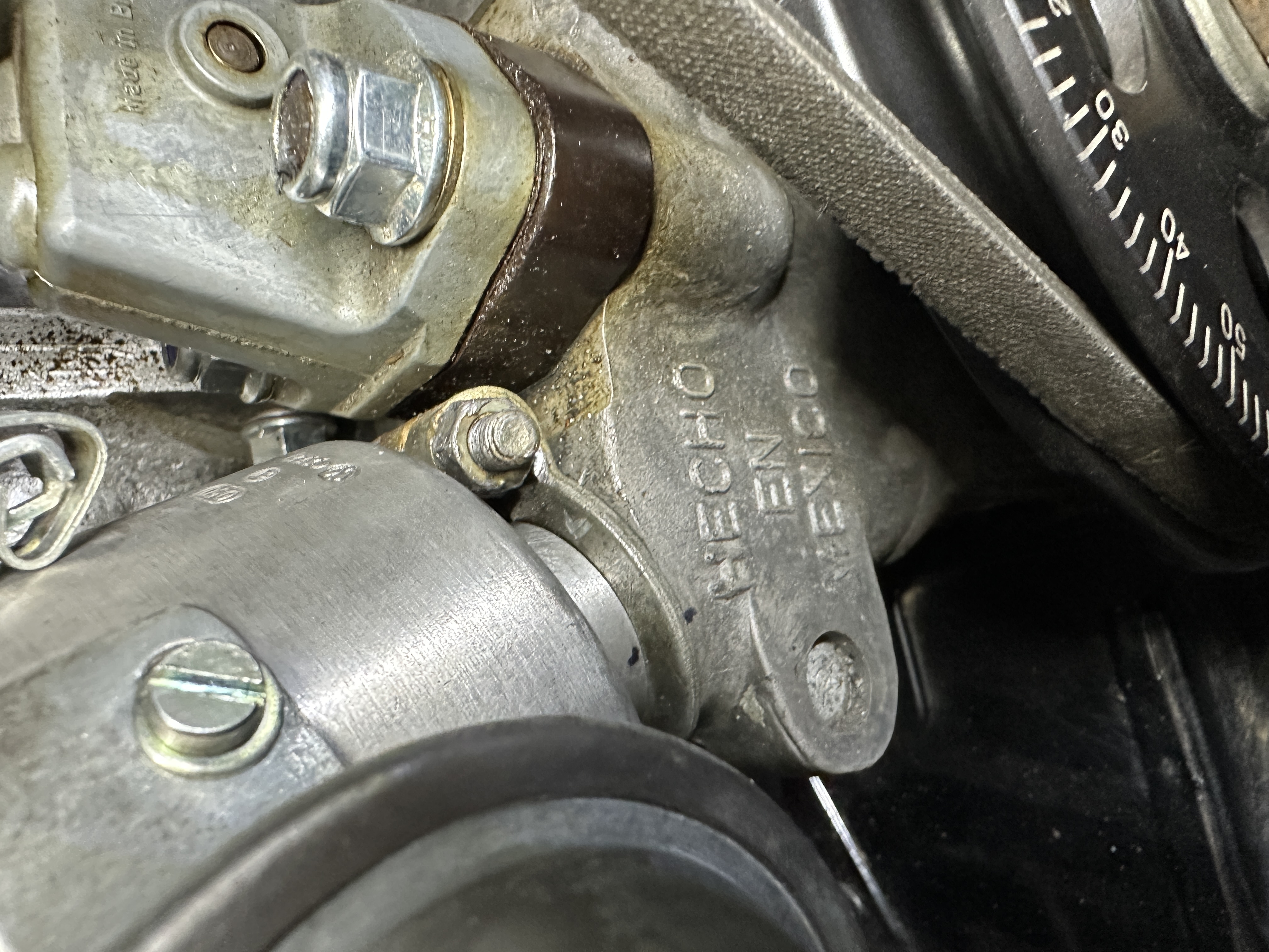

Nachdem ich gerade, mal wieder gefühlt eine Ewigkeit, einfach so den Motorraum betrachte… :stupid:
… fällt mir ein, dass es sich um einen Austauschmotor (México) handelt. Vielleicht liegt hier der Hund begraben…???
Finde leider keine Motorkennung.

Lennjosh hat geschrieben: 05.02.2025 14:22 … fällt mir ein, dass es sich um einen Austauschmotor (México) handelt.
Das muss ja nicht unbedingt etwas schlechtes bedeuten. Habe auch schon Leuten getroffen, wo in deren Bus ein México-Motorgehäuse verbaut war.
Man könnte aber auch nicht ausschließen, dass der Motor mit so einem Gehäuse neu aufgebaut wurde. Wenn das vernünftig gemacht hat, sollte das eigentlich nichts nachteiliges bedeuten und genauso gut wie bei einem deutschen Motorblock funktionieren.

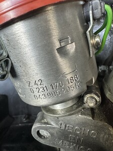

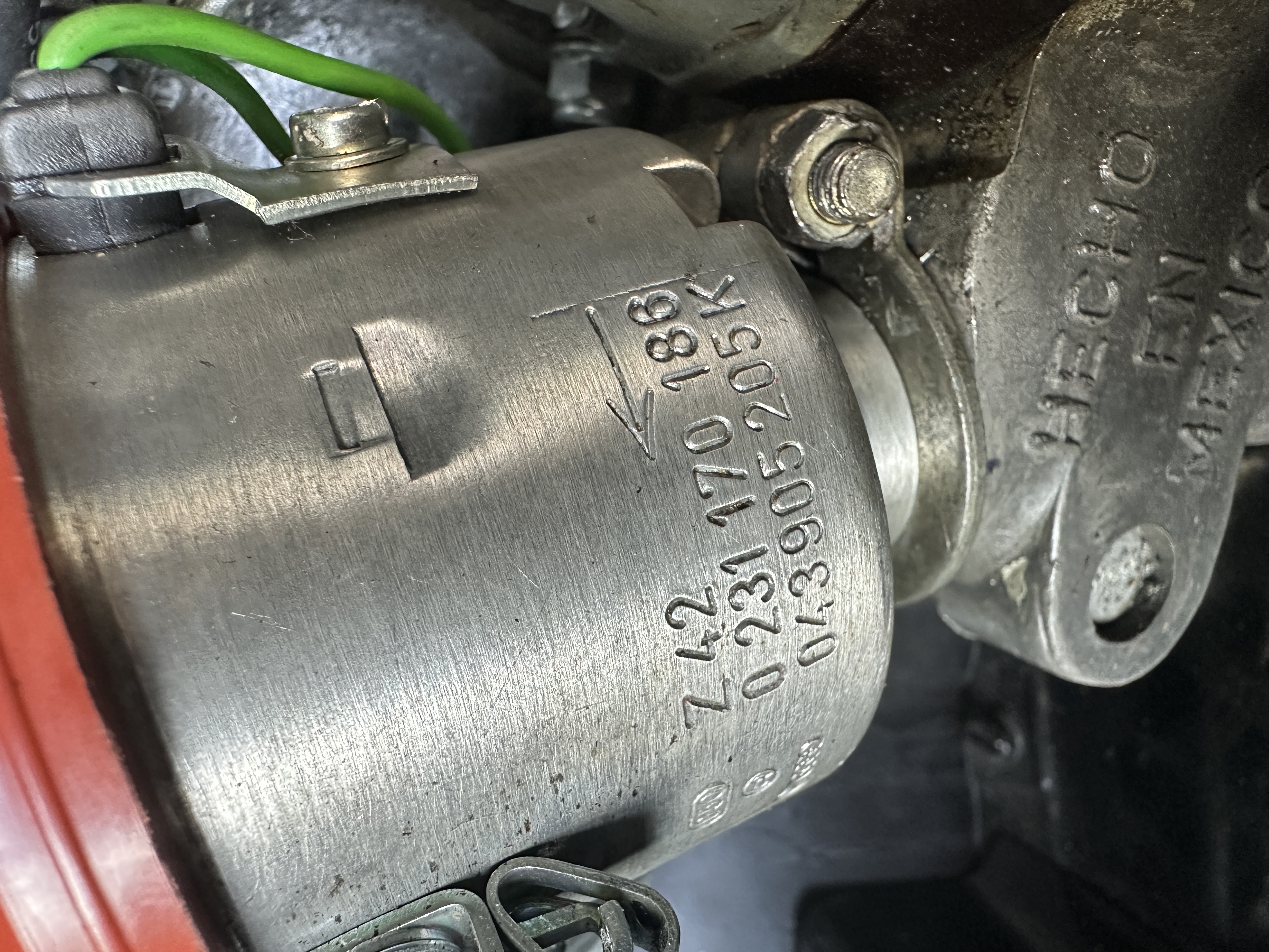

Hier noch der Verteiler… hatte ich total vergessen.
Gr. Carsten

Edit 16:55h: Der Verteiler ist der richtige, auch wenn er die Teilenummer von einem Käfer hat.
043 905 205 K = Käfer, mit einem einfachen Verteilerläufer
043 905 205 L = Bus, mit einem Verteilerläufer 4500 U/min Drehzahlbegrenzer
Die Verstellkurven sind bei beiden aber identisch, der Unterschied besteht wirklich nur im Drehzahlbegrenzer allein.
