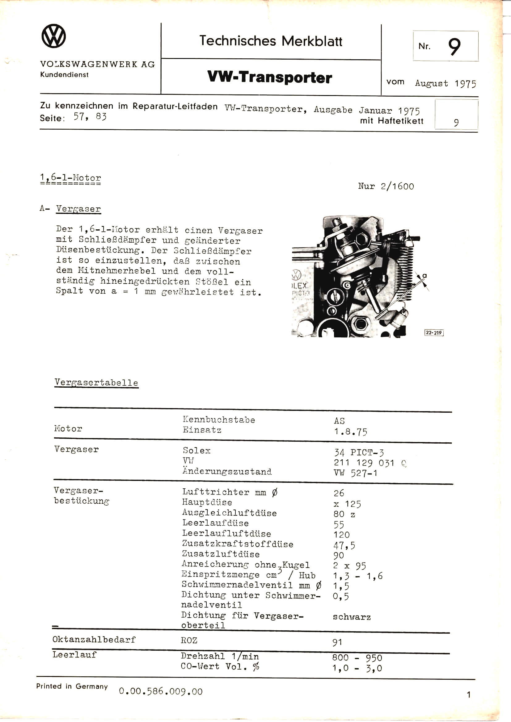

Hauptdüse x125, dieses Luftröhrchen 80z und Luftkorrekturdüse 47,5.
Hoffe, die Bezeichnung der Düsen sind korrekt?

Das hat nicht unbedingt etwas zu sagen. Auf dem Bild erkenne ich einen originalen Solex, gibts denn so etwas überhaupt noch neu?
Eigentlich nicht, Standgas ragt nach meinem Kenntnisstand nur in den Teillastbereich hinein.
Das ist ja noch die originale Bestückung, wie sie seinerzeit einmal gängig /gefordert war. Unter Berücksichtigung des modernen Kraftstoffes nehme ich für die HD x130 und für die Luftdüse 60z.
Das hatte mir seinerzeit mein Motorbauer so empfohlen gehabt. Diese Kombination habe ich bislang immer erfolgreich verbaut und die Lambda-Werte stimmen auch wie mir bestätigt wurde
Bitte auch auf Falschluft überprüfen, sollte beim Typ 1 Motor ja recht überschaubar sein.

Man könnte aber auch nicht ausschließen, dass der Motor mit so einem Gehäuse neu aufgebaut wurde. Wenn das vernünftig gemacht hat, sollte das eigentlich nichts nachteiliges bedeuten und genauso gut wie bei einem deutschen Motorblock funktionieren.
Kompression einmal gemessen? (Vorher aber die Ventile einstellen!)
Falls die LL-Düse noch das Maß 55 hat, bitte gegen eine 60er tauschen.
