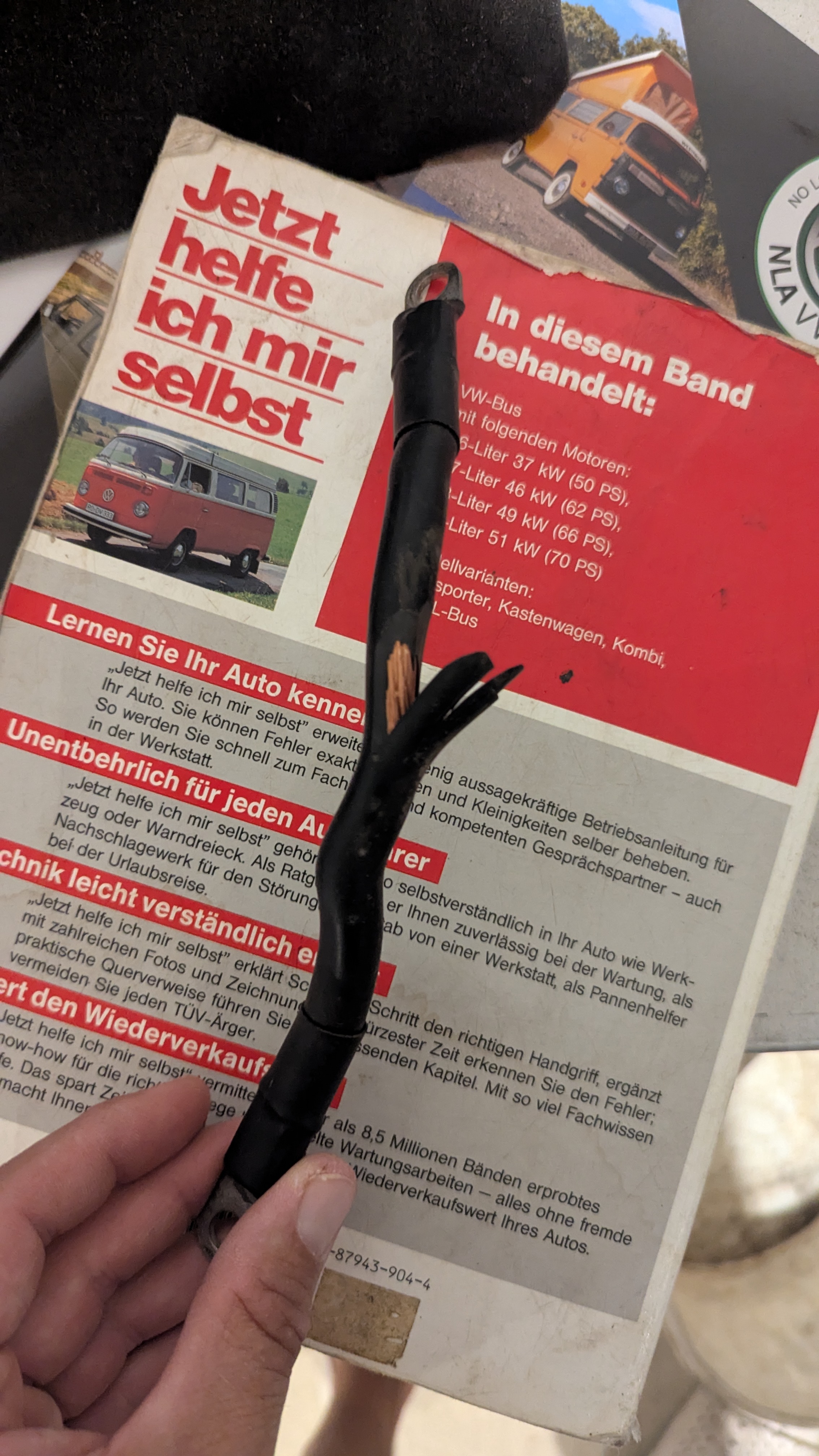

Das Massekabel vom Getriebe zur Hinterachse ist auch (bzw. war) in Ordnung siehe Foto:
Die Anschluss Schrauben ebenfalls in Ordnung.
