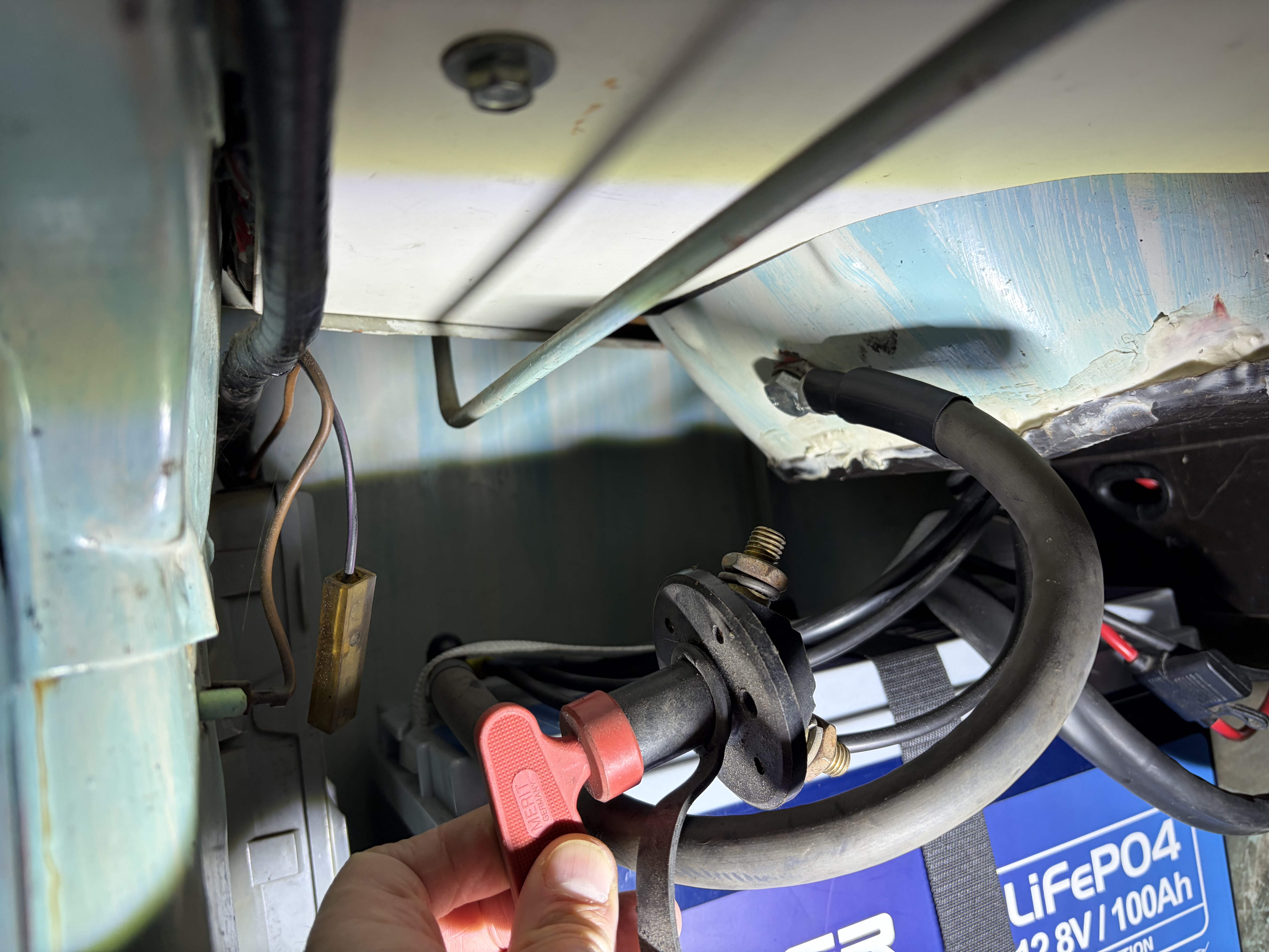

Mich nervt der Einbau der LiFePo jedes Mal enorm, da ich alle Sicherungen erst raus nehmen muss, damit beim Anschließen der Pole es nicht funkt. Daher die Idee eines „Natoknochens“ (wenn die denn so heißen) Jetzt wäre meine Frage, ob ich die eine Schraubenseite direkt an die Karosse schrauben kann und an die andere eben die Maße?! Oder ist das Pfusch? Gehört ein Natoknochen in den Plus-oder Minuskreislauf?
Wie habt ihr das (elegant) gelöst?

Hab einen Natoknochen am Batteriepol und dann geht's über wie Leitung über einen messshunt zur Karosse. Direkt Den Knochen an Karosse find ich auch nicht falsch.

Das ist relativ wurscht ob auf der Plus oder Minus Seite. Minus ist einfacher umzusetzen weil man nicht so akribisch die Kontakte etc. isolieren muss.slashman78 hat geschrieben: ↑03.01.2026 20:33 Jetzt wäre meine Frage, ob ich die eine Schraubenseite direkt an die Karosse schrauben kann und an die andere eben die Maße?! Oder ist das Pfusch? Gehört ein Natoknochen in den Plus-oder Minuskreislauf?
Du kannst den irgendwo im Minusstrang zwischen Batterie und Karosserie einsetzen. Das ist völlig wurscht.wenns passt schraube die eine Seite direkt an die Karosse dann hast du schon eine Verbindung weniger.

Danke euch beiden für die Rückmeldung zu Frage 2.
Dann setze ich das so mal um.
