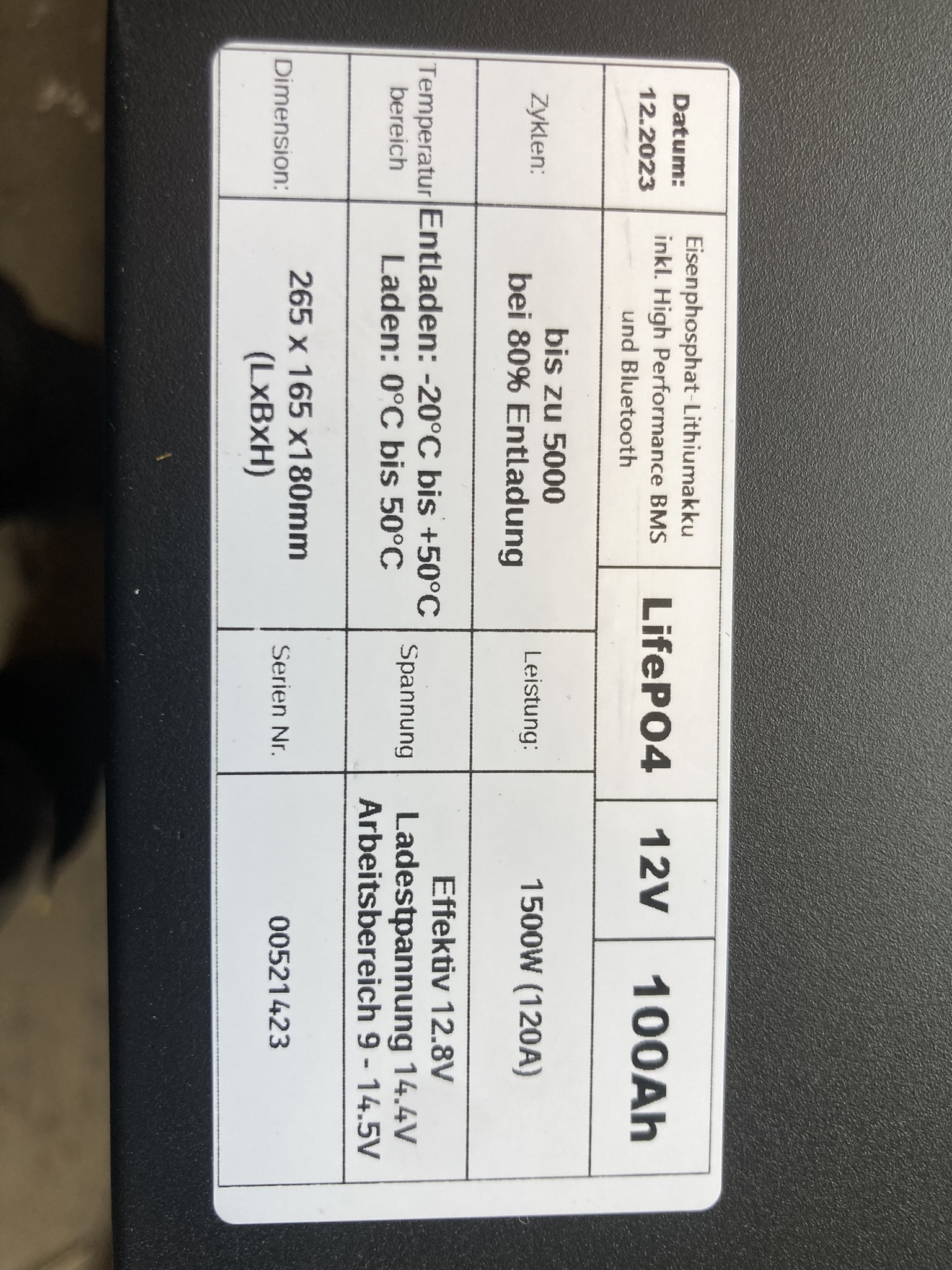

meine sitzt auch links hinten, in einem Blechkasten mit Tragegriffen, ist eigentlich für den T3 gebaut, problemlos.
Der Accu (100Ah) ist allerdings nach 3 oder 4 Wochen bei 11V und schaltet sich ab.
Ich glaub das mein altes Alpine Radio Speicher ev. den Strom frisst.
Was soll’s, häng ich halt immer wieder mal mein kleines 5A LiFePo Ladegerät dran. Ralph

WAS SOLL'S?schrauberger hat geschrieben: ↑02.01.2026 19:26
Was soll’s, ...
Beginnt man so ein neues Jahr?!
Drei bis vier Wochen übersetze ich mal mit 25 Tagen, weil mir das bei 100Ah zweckmäßig scheint. (Bei 80Ah hätte ich 24 Tage angenommen.
100Ah : 25 = 4Ah/Tag : 24h = 1,67A
Also irgendwas lutscht dir da so an die 20W permanent aus der Batterie. Die wären mir nicht egal - und das ist auch nie und nimmer bloß ein Radio, das irgendeinen Speicher puffert.

Hi, an sich sind solche Kettenrechnungen ja gar nicht zulässigboggsermodoa hat geschrieben: ↑02.01.2026 22:30
Aber ich rechne nochmal nach:
100 Ah : 25 = 4Ah/Tag : 24h = 0,167 A pro Stunde. Bei 12V wären das dann 2 Watt.
Oder liege ich komplett daneben?

Ich fürchte, ja!Martin*224 hat geschrieben: ↑03.01.2026 18:19
Und zwar wegen der Einheiten:
4 Ah/Tag könnte man auch schreiben als 4 Ah / 24 h. Die Stunden h über und unter dem Bruchstrich kürzen sich raus. Es bleiben 4 A/24 = 0,167 A.
Aber ich warte gespannt auf weiteren Input in diesem Thread. Selbstentladung durch internes BMS?
Wenn die Zeichenfolge für battery management system stehen sollte, dann wären die 20W also die Selbstverwaltungskosten der Batterie?! Das kann ja wohl auch nicht angehen, oder?
