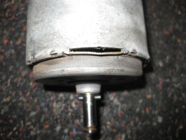

Nö, der hat keine Schrauben, die den zusammenhalten.
Die "Deckel" vorn und hinten am Motor sind mit dem Statorgehäuse verstemmt.
Hab jetzt leider kein Bild parat, aber ich hoffe trotzdem, man versteht, was ich sagen will...
Du musst die Verstemmung zurückbiegen oder vorsichtig abfeilen.
Anschliessend kannst du den Deckel abziehen/abhebeln und die Lagerstellen säubern sowie schmieren. Wenn du fertig bist, einfach den Deckel wieder aufsetzen und neu verstemmen.
Vom Werk ist eine Öffnung/Zerlegung wohl nicht vorgesehen. Daher muss man recht vorsichtig agieren, damit man die Haltenasen ein zweites mal ordentlich fest bekommt.
Aber es funktioniert tadellos!

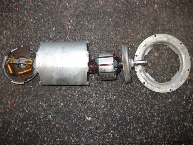

Ich habe jetzt vorsichtig einen kleinen Schraubendreher zwischen dem Gehäuse und Deckel mit leichten schlägen gedrückt.
Das dann bei allen vieren und der Deckel ging ab.
Anbei zwei Bilder
Anbei zwei Bilder

Es sind wohl verschiedene Motoren verbaut worden. Ich habe eben nochmal nachgesehen, mein Motor hat hinten lange Stiftschrauben die den zusammen halten.
Hersteller des Gebläses ist AEG. Eventuell habt ihr ein Modell von SWF.
Gruß Stephan
